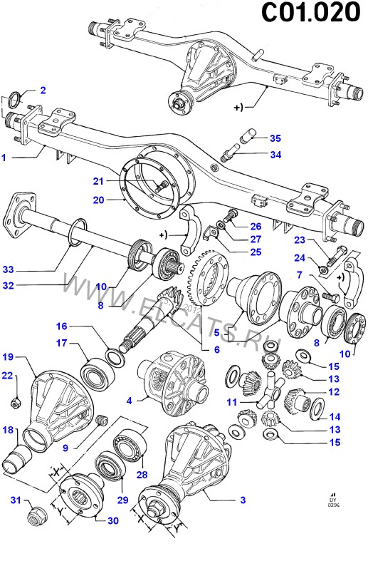

Всех приветствую. Недавно стал обладателем форда транзит 92 года. Сейчас привожу его в рабочее состояние. У меня возникло два вопроса по мосту (извините не осилил читать сто страниц может уже было)
1. как с него сливают масло, заливное есть сливного найти не могу
2. как заменить сальники которые стоят внутри моста полуосей (каталожный номер 6 579 400 ), у меня такое предчувствие что его ставили из нутри (со стороны редуктора)
Буду благодарен если подскачите ответы на эти вопросы

1) нет сливного отверстия... ( если мост с задней крышкой..то ее снять) если нет.. то только редуктор снимать.
2) не думаю что изнутри..
3) Там все очень просто! Проще чем ты думаешь!

Масло может просачиваться по стыку фланца полуоси и привалочной плоскости ступицы.
Я уже не помню точно конструкции фланца,кажется там есть выступ с проточкой,в которую вставляется резиновое уплотнительное кольцо.На схеме №33
http://www.elcats.ru/ford....1%D1%82
Внутри чулка нет сальника,только снаружи.Сальник установлен в ступице и его рабочая кромка трет по наружной цилиндрической поверхности чулка.

Про сливную пробку понятно, а про сальник пока нет, пальцем трогаешь , там буртик, вытащить может и получится но как ставить я не представляю (мост у меня без крышки- редуктор снимается)
Добавлено (25.11.2012, 19:35)
Черный Чак на рисунке этот сальник позиция 2

Quote (андрей1975)
Я не менял еще.. только колодки, думаю что ступицу снимать нужно.

да все уже сняли и ступицы и полуоси, стоит там этот сальник позиция 2 и как его менять я не знаю (мы думаем что это из за него все там в масле было
