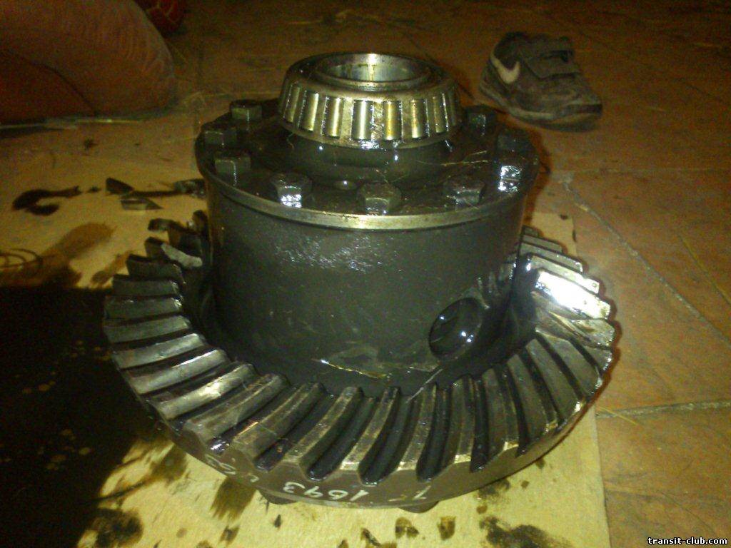

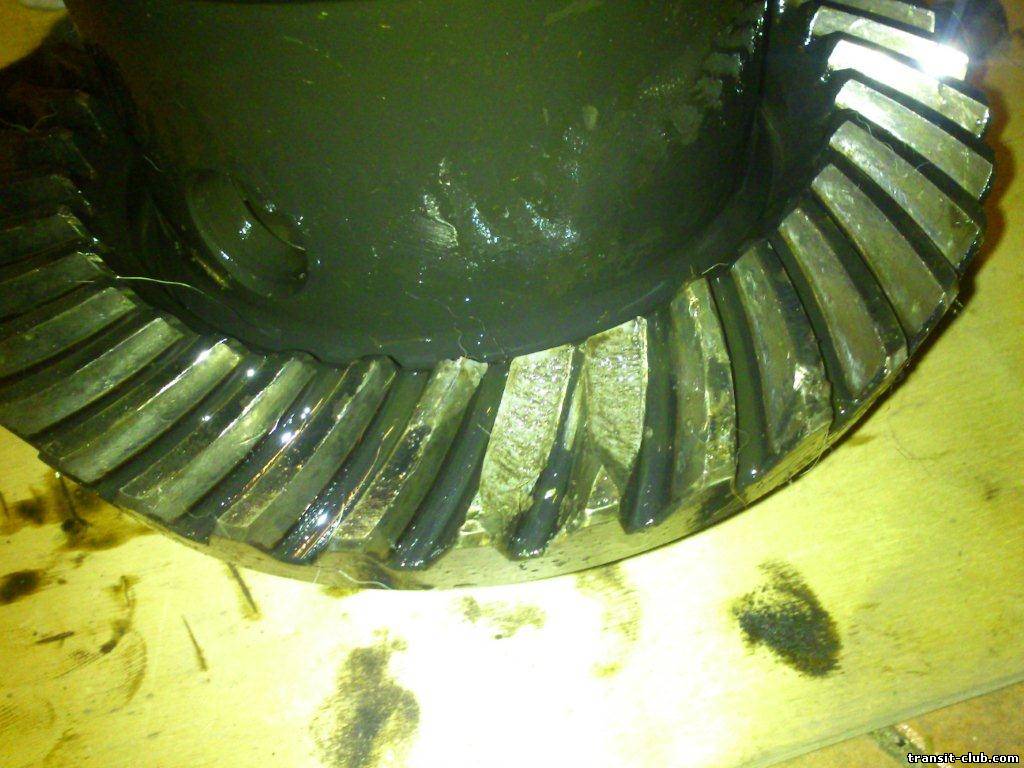

Дата: Суббота, 01.12.2012, 19:38 | Сообщение # 1760
Всем Здравствуйте,
Сегодня заклинил на ходу задний мост.
У меня спарка.(190L, 1997г.)
Разобрав увидел сдедующее
Вопрос, от какого моста подойдет редуктор? Как я понимаю надо искать от моста с 15дюймовыми дисками.
А какие там есть передаточные числа? у меня 4,63.
И что это за дифференциал, если кто в курсе. Сейчас он заблокирован. Вскрытие покажет дальше конечно :)
