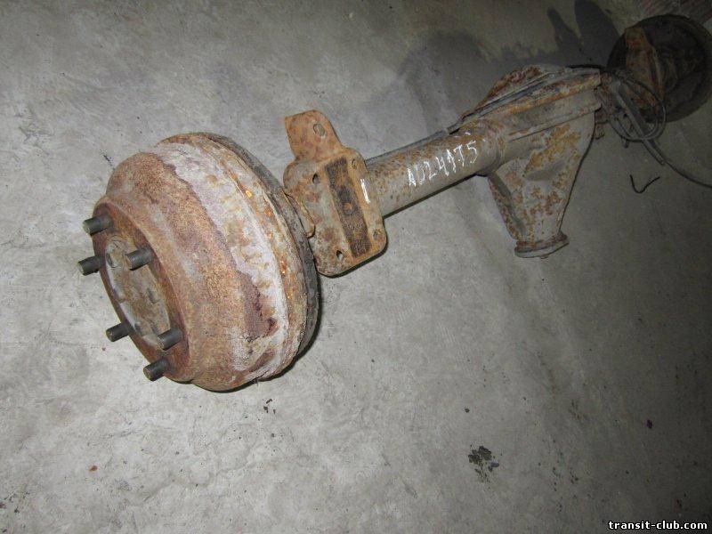

karluha Меня здесь нет
Город: Tallinn
7 постов
Дата: Вторник, 04.12.2012, 01:50 | Сообщение # 1765
Сегодня предложили на разборке мост от машинки 98года, 63kW. АБС. Никаких данных больше продовец не знает.
Прислал фото
Судя по фото мост точно не от спарки. Но редуктор то можно взять.
Какое предаточное число может быть там?
Прикрепления: 2866245.jpg (70.7 Kb)
190L Van, Hi-Cube, спарка, 1997г. 74kW
Дата: Вторник, 04.12.2012, 08:24 | Сообщение # 1766
Если с АБС,то,скорее,с дифом повышенного трения.
Как узнать передаточное отношение?
Вращай один тормозной барабан,если вторая сторона будет вращаться в ту же сторону-таки да,повышенного трения.Если в будет стоять или вращаться в другую,особенно,если притормозит хвостовик-то обычный дифференциал.
Для любого типа моста тормозишь один барабан,вращаешь второй 20 оборотов и считаешь обороты хвостовика.
Обороты хвостовика будут численно равны передаточному отношению редуктора.
