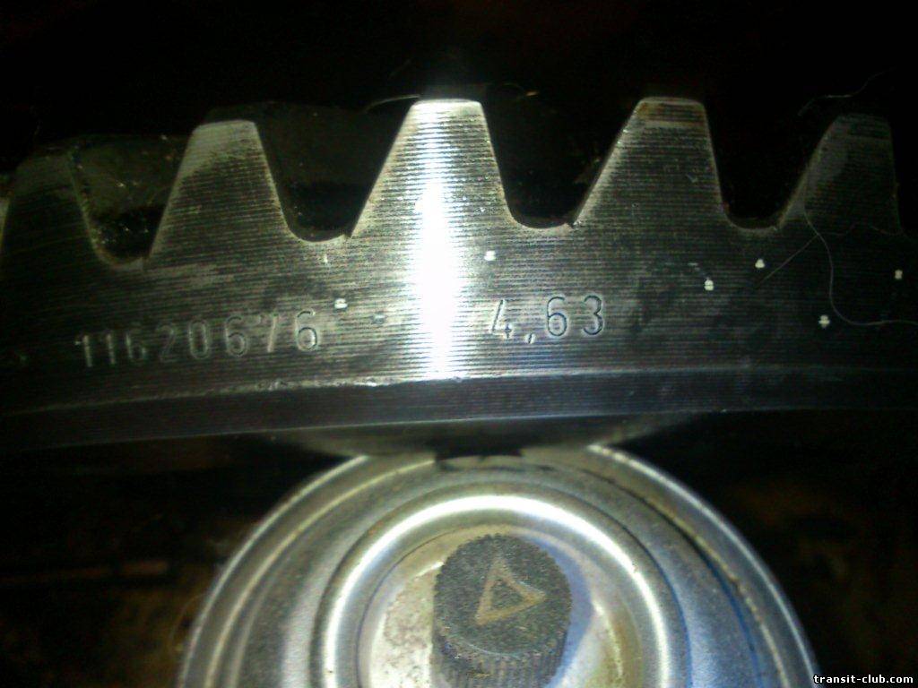

Дата: Воскресенье, 09.12.2012, 22:39 | Сообщение # 1788
а есть ли у кого фото где набито передаточное число.
форд транзит 1999 короткий низкий. зад хлопушка. 2.5 дизель краб.грузовой остекленный.

Дата: Понедельник, 10.12.2012, 00:14 | Сообщение # 1789
Я редуктор из купленного моста в свой мост переставил т.к. найти мост для спарки это большая проблема.
Регулировать так и так пришлось
Для Михаила26 закинул фото выбитого передаточного числа.

Дата: Понедельник, 17.12.2012, 17:28 | Сообщение # 1790
все понял ..спасибо
Добавлено (17.12.2012, 17:28)
на редукторе есть бирка написано 4.11 .3автра буду вскрывать. какой обем масла редуктора
