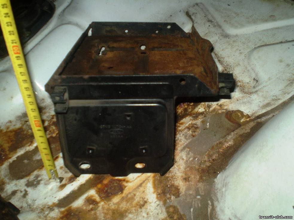

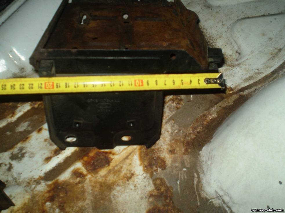

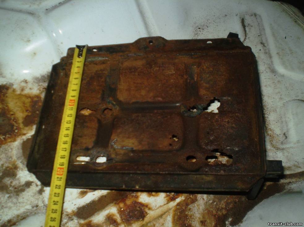

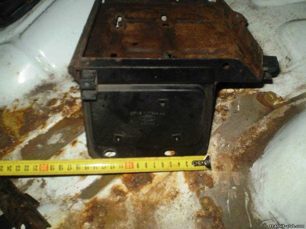

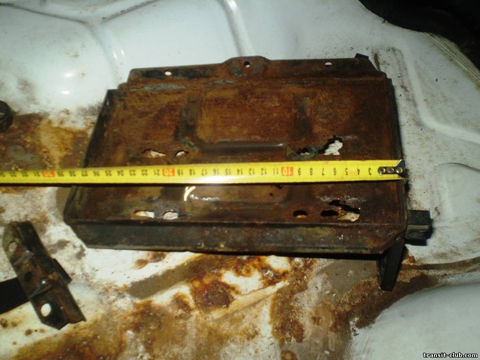

Как и обещал, добавляю фото рамки под 2 АКБ.
Прикрепления: 9169724.jpg (192.8 Kb) · 6825924.jpg (203.8 Kb) · 4467171.jpg (202.5 Kb) · 0304311.jpg (215.2 Kb) · 6040283.jpg (201.2 Kb)

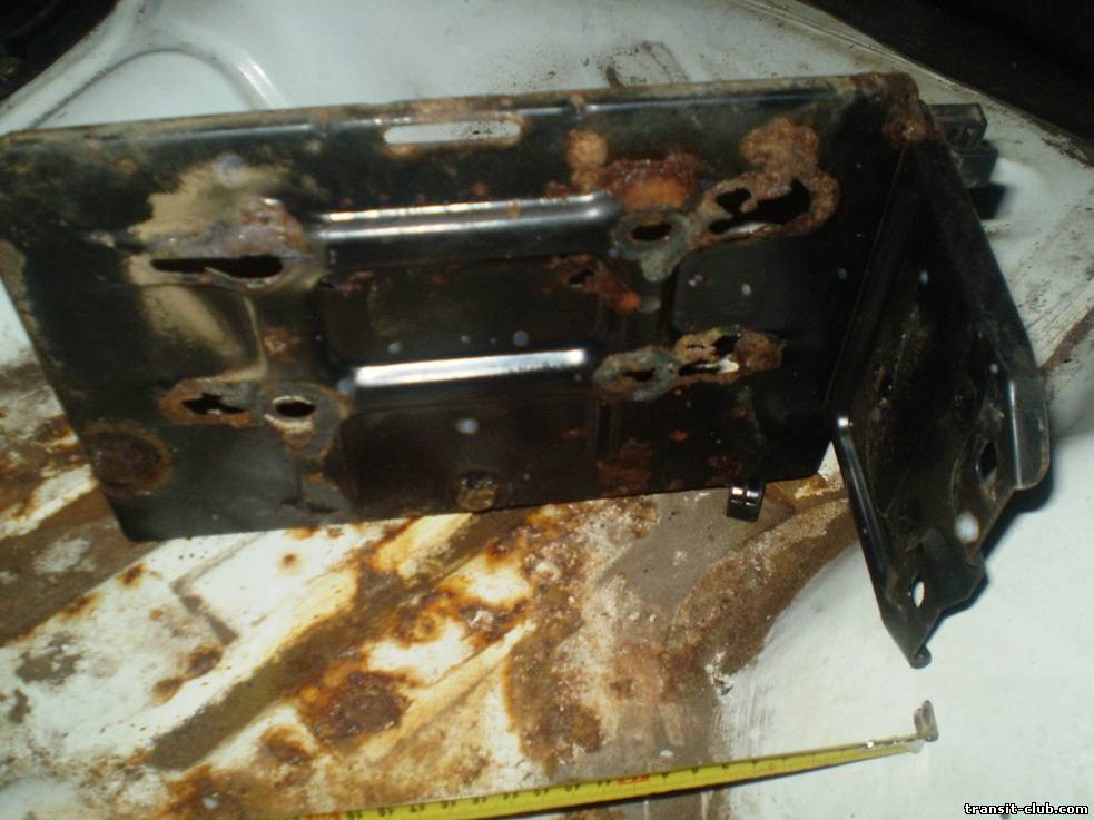

И ещё. Самому сделать - что два пальца.... Удачи.
Прикрепления: 3084341.jpg (205.2 Kb)
