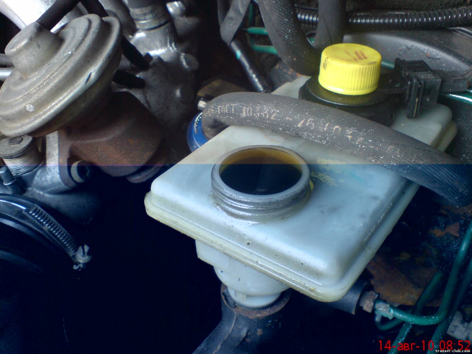

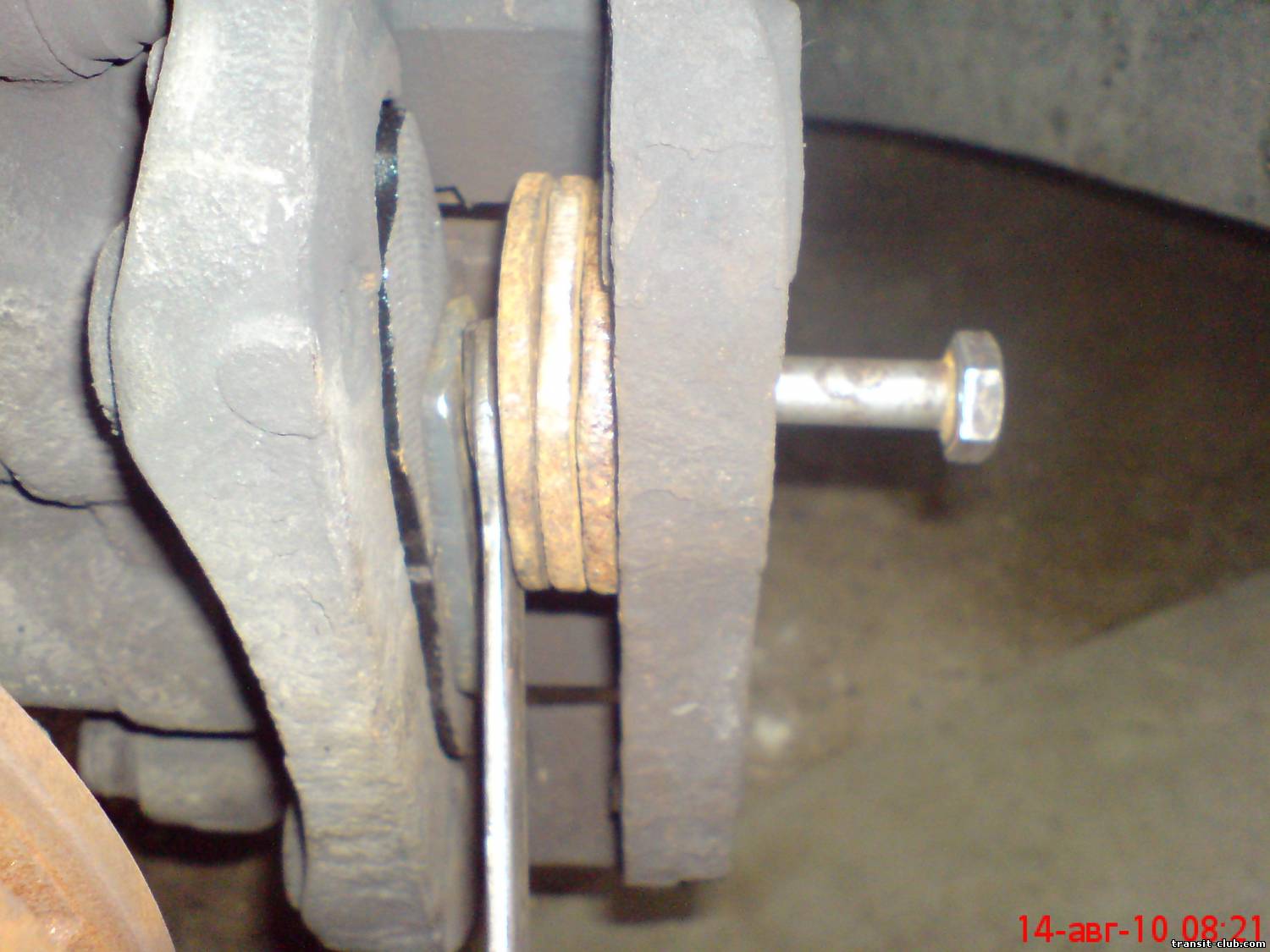

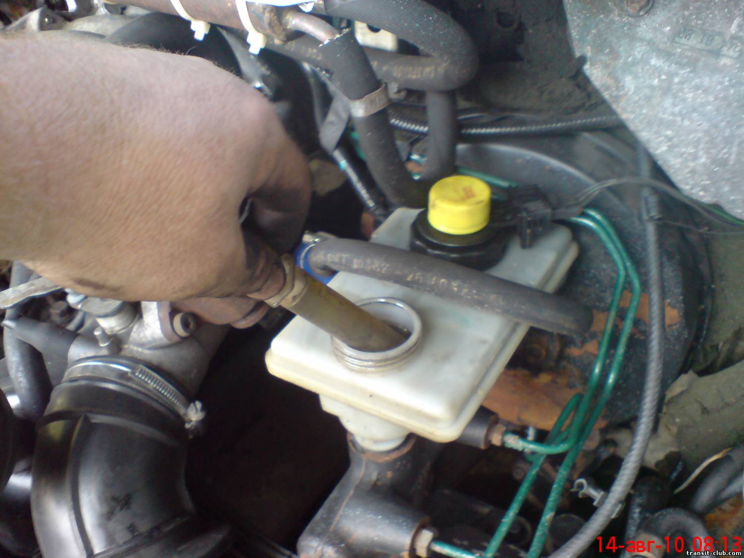

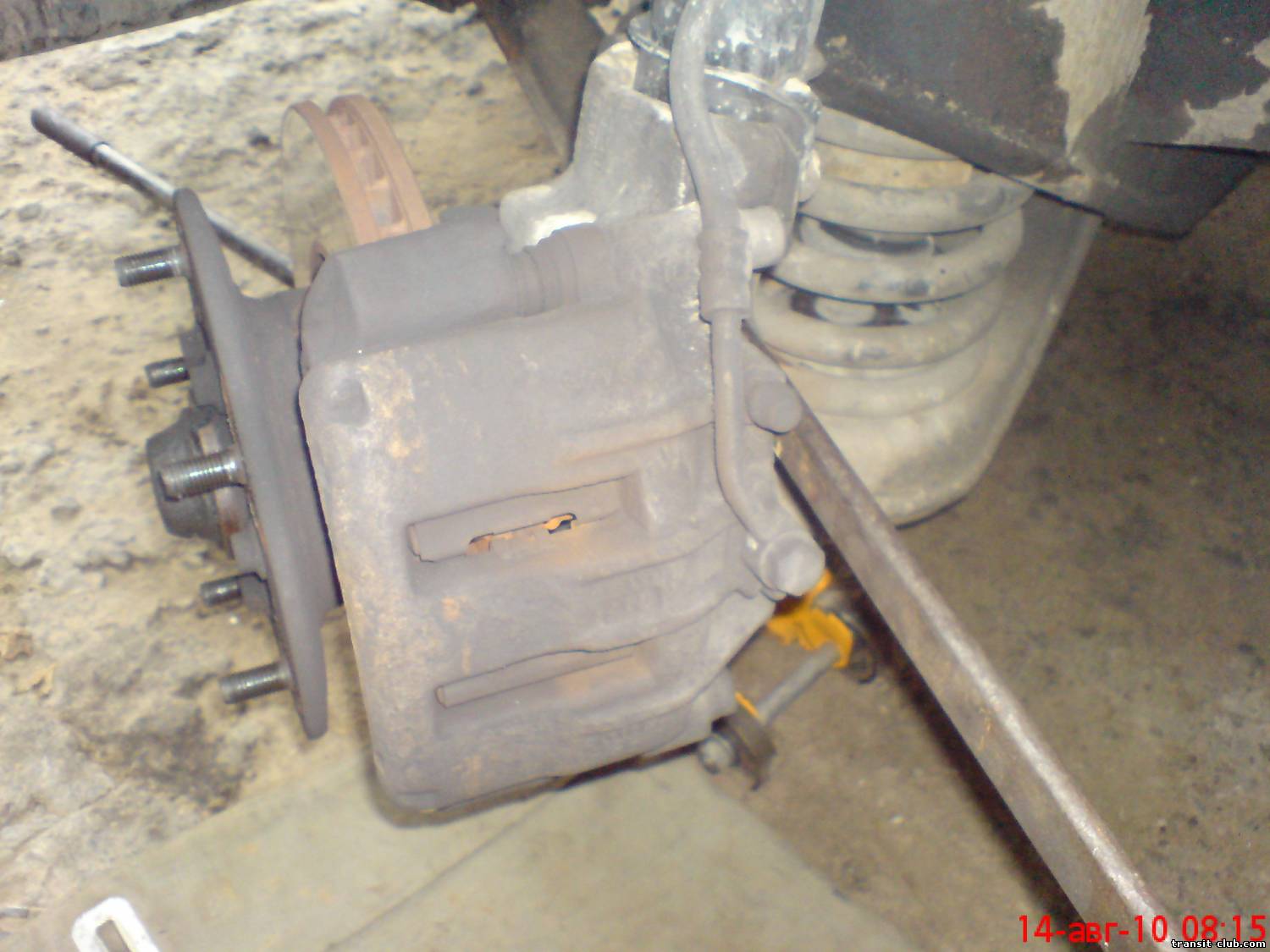

Удивил вопрос одного из знакомых- подскажи на каком сервисе лучше поменять передние колодки? Чесно говоря сразу опешил ,но потом понял,что чел просто не видел как это просто. Вот и решил сфоткать очередную замену и тута выложить. Может кому и пригодится.
1. Откачиваем малость тормозухи из бачка (потом объясню зачем) и отжимаем монтировкой суппорт.

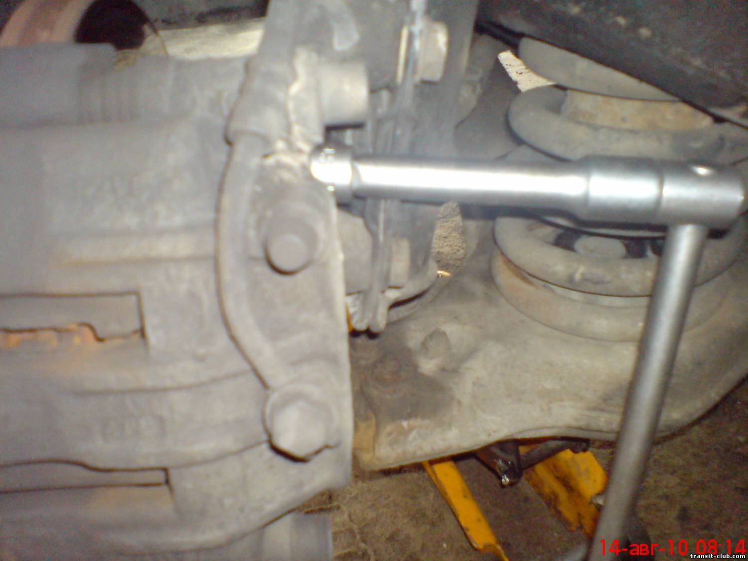

2. Откручиваем суппорт,два болта,головка на 15-ть.Можно конечно открутить направляющие ,но мне больше нравится мой вариант.

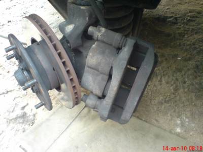

3. Снимаем суппорт и достаем колодки

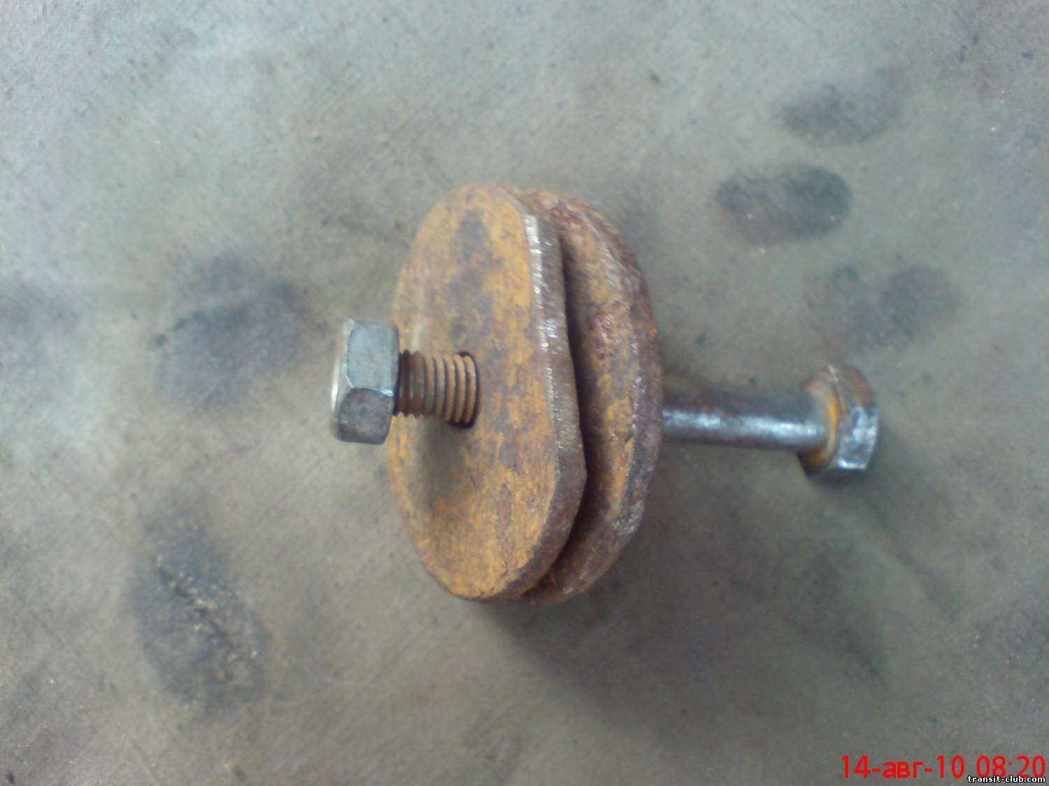

4.Я использовал вот такую простую приспособу ,чтоб вдавить поршни,если есть спец. приспособа,то оно конечно полегче

А вот зачем тормозуху откачивать
новые колодки толще поэтому поршня выдавливают лишнюю тормозуху в бачек.
4. Ставим новые колодки и собираем всё обратно,заводим авто и несколько раз нажимаем на тормоз(обязательно),пока педаль не перестанет проваливаться.

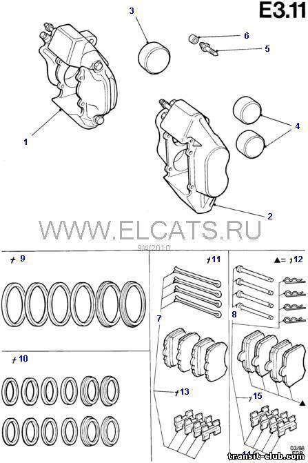

Ваз 2101 знаешь? А москвич 412? smile Примерно так. Вот , чтоб понятней было smile Варианты для РЕССОРНОЙ подвески.
