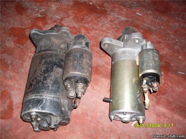

Дата: Суббота, 16.01.2010, 17:02 | Сообщение # 269

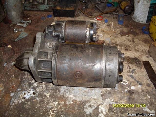

вот один в один..большой и чорный БОШ и маленький красивый Лукас по моему..Чак фотки твои но к ситуации напрямую лутше не предумать
Прикрепления: 2217679.jpg (85.2 Kb) · 1796697.jpg (73.5 Kb)
Сообщение отредактировал котяра73 - Суббота, 16.01.2010, 17:04
Дата: Суббота, 16.01.2010, 17:20 | Сообщение # 270
котяра73, у меня БОШ точь в точь, такой же - 565 модель.
