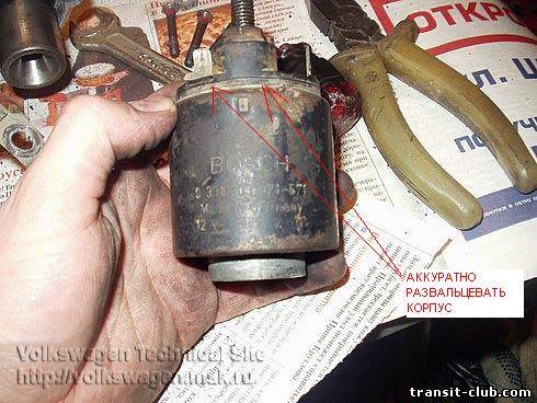

Скажите, как разобрать втягивающее реле? На нем никаких болтов нету.
Дата: Четверг, 17.12.2009, 00:35 | Сообщение # 242
Креветкин, вот так, полная статья на http://volkswagen.msk.ru/forum_txt/index.php/t59609.html.
Прикрепления: 0422729.jpg (48.0 Kb) · 7757389.jpg (32.2 Kb)

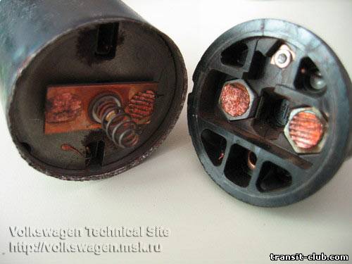

"3 Разобрал втягивающее на детали
видно электроэррозинный износ контактных болтов и замыкающей пластины.На головке одного болта яма,второго-бугор;результат переноса металла дугой."
может есть смысл менять чередование проводников на главных контактах втягивающего, тогда контакты проживут в 2 раза дольше?
Дата: Среда, 30.12.2009, 01:52 | Сообщение # 249
Quote (zh170671iaa)
Может и есть.Только в оригинале один контактный болт длиннее другого,может быть проблема с присоединением питающего провода и ,кажется,от одного из болтов запитана часть обмотки втягивающего,придется перекидывать.
Кроме того,на замыкающей пластине тоже эрозия,а её без разборки не развернешь.
