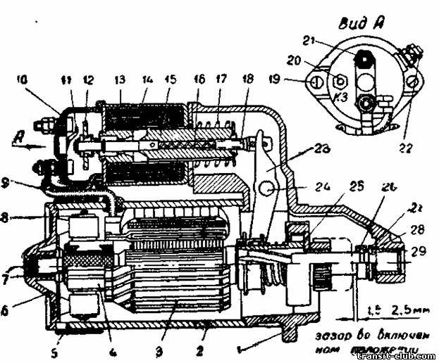

mac, зазор отрегулировали?
После сборки стартера необходимо проверить зазор между торцом шестерни и упорной шайбой в момент замыкания контактов: он должен быть 1,5—2,5 мм.
Для проверки зазора следует подсоединить к зажиму С и корпусу стартера провода от аккумуляторной батареи. При таком соединении тяговое реле включится, а якорь вращаться не будет. Когда шестерня передвинется, замерьте зазор и если он не соответствует 1,5—2,5 мм, отрегулируйте его.
Прикрепления: 6336255.jpg (78.0 Kb)
Дата: Пятница, 05.02.2010, 09:17 | Сообщение # 293
какбы чего не перепутать, ато пальцы оторвет
