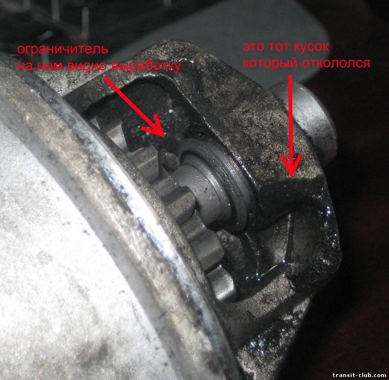

Вот картинка которую обещал. что Черный Чак скажет?
Прикрепления: 1996588.jpg (227.2 Kb)

mac, ограничитель с противоположной стороны стартера под крышечкой.
Или это редукторный стартер?

Quote (mac)
в основном крышки ломает по причине - зубчики на венце маховика, уже того........наведены.
второй вариант - стартер "не отсюда" тоже допускаю, но он маловероятный.
