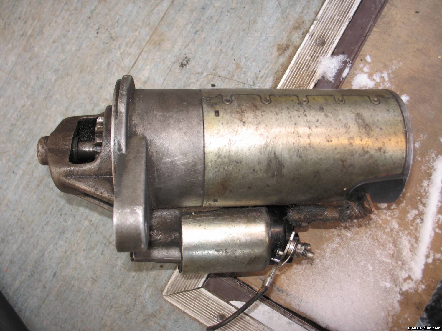

народ, подскажите, что это за зверь (как называется)...сдох бендикс и втягивающее сломал сам, когда снимал...надо заказывать, а на этом изделии ни одной буквы нет...
