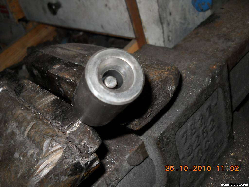

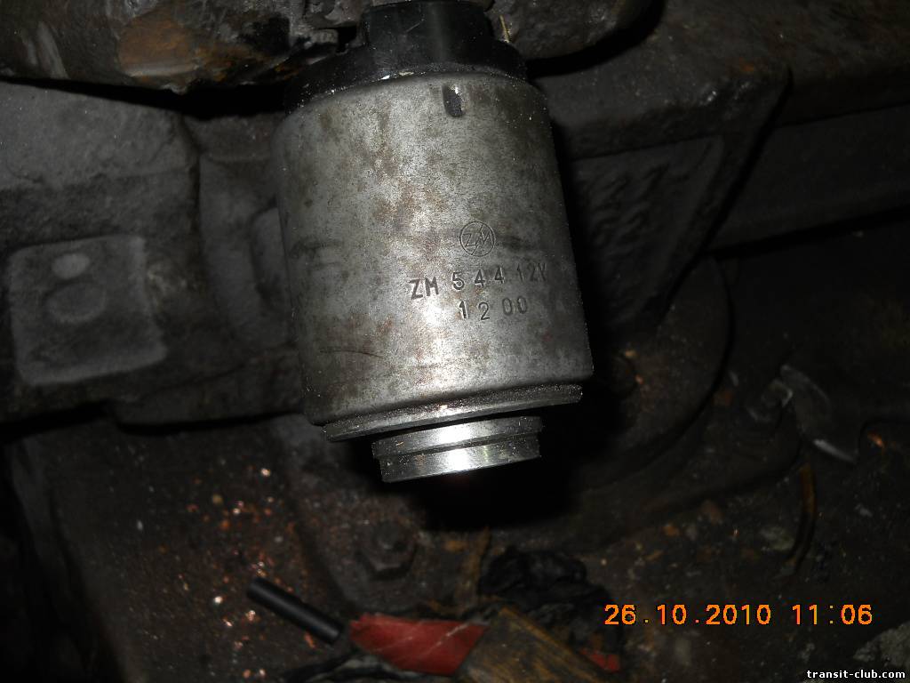

Сегодня обратил внимание,на то что у меня два типа втягивающих-Бош и ZM.
Они взаимозаменяемы только в сборе с сердечниками.Диаметр сердечников одинаковый и это вводит в заблуждение.
В этих втягивающих на разной глубине канала находятся нажимные штыри,соответственно,на разной глубине в
сердечниках находятся ответные штыри.
При установке на Бош сердечника от ZM стартер включается сразу при включении зажигания,при обратной перестановке стартер вообще не включается.
Будьте внимательны при замене втягивающих,меняйте в сборе.

там разве не прокладкой регулируется? покупал новое втягивающее там было две прокладки железные и две картонные вот их подставляешь и меняется глубина
Дата: Вторник, 26.10.2010, 23:51 | Сообщение # 424
EU4KD, не встречался с такой конструкцией.

Дата: Вторник, 26.10.2010, 23:54 | Сообщение # 425
покупал на EXITS француз кого производства и вместе с ним был комплект прокладок и рисунок, у меня вышло одна железная и одна картонная и все заработало.
если надо завтра выложу фото

Quote (черный_чак)
В этих втягивающих на разной глубине канала находятся нажимные штыри,соответственно,на разной глубине в сердечниках находятся ответные штыри.
Два варианта исполнения БОШ.Когда знаешь - перепутать нереально.А не зная - можно долго искать причину biggrin
Quote (EU4KD)
Ну это для "особо одаренных" biggrin Точность установки реально - "пол лаптя туда,пол лаптя сюда biggrin
