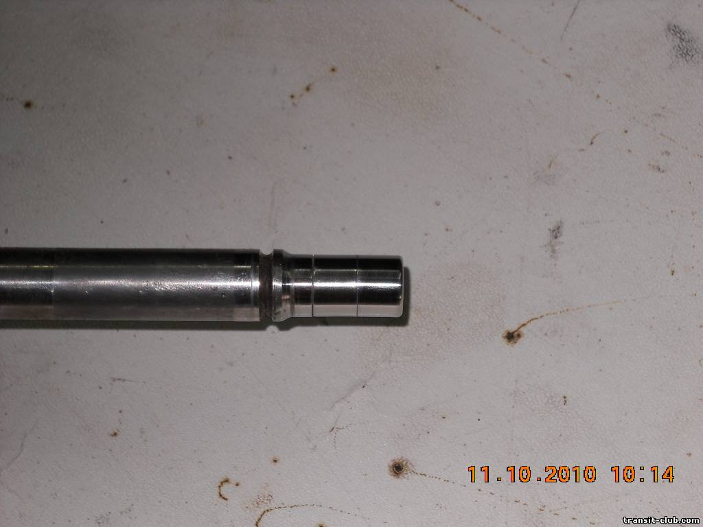

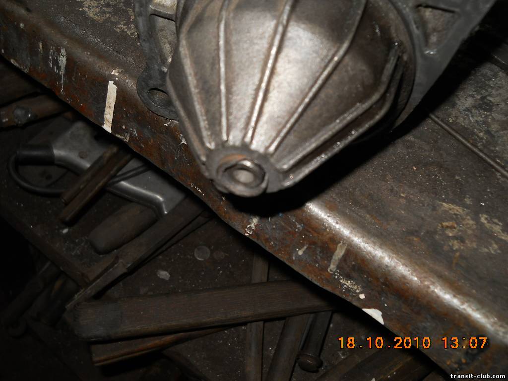

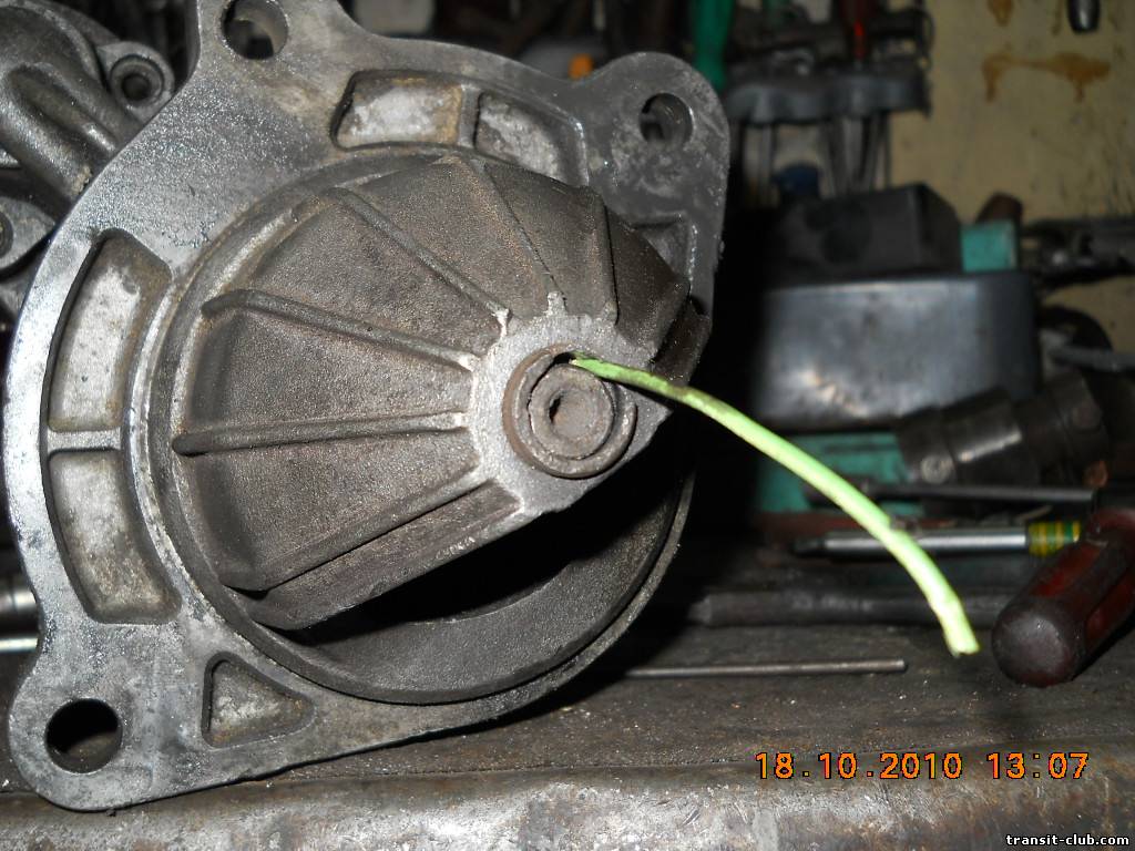

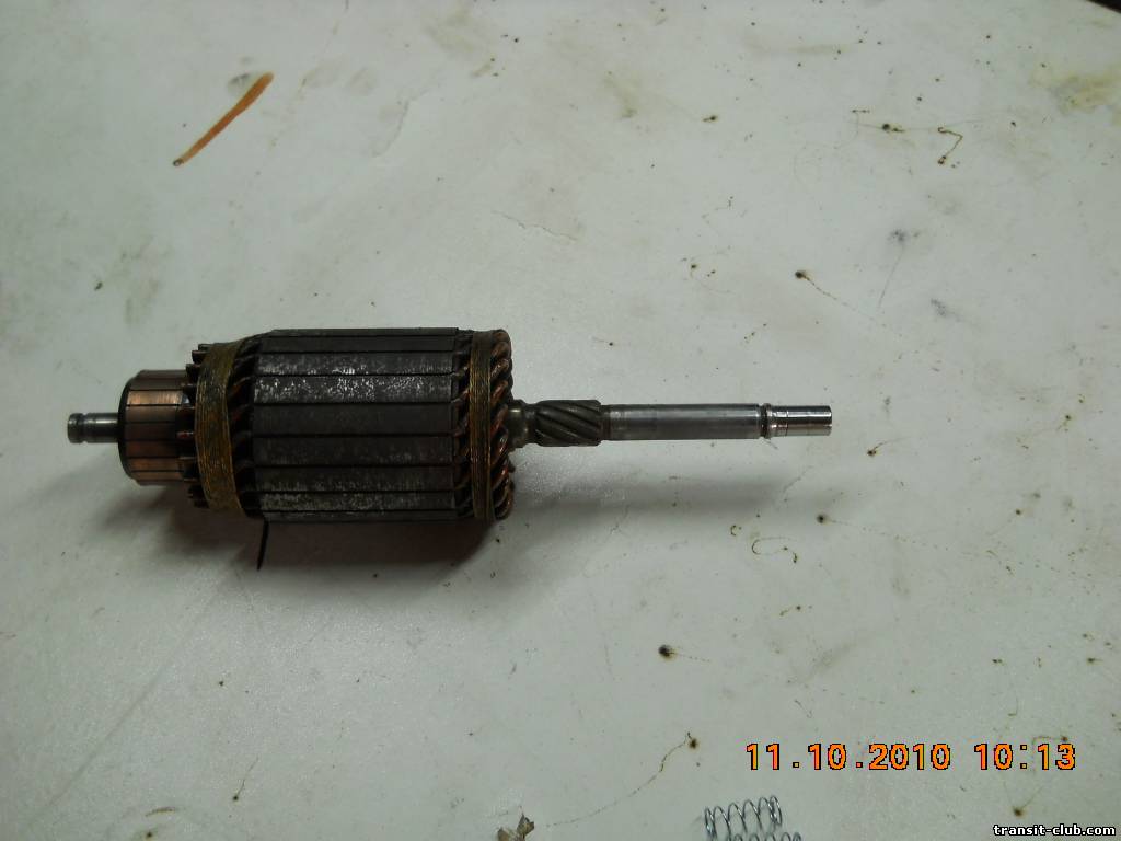

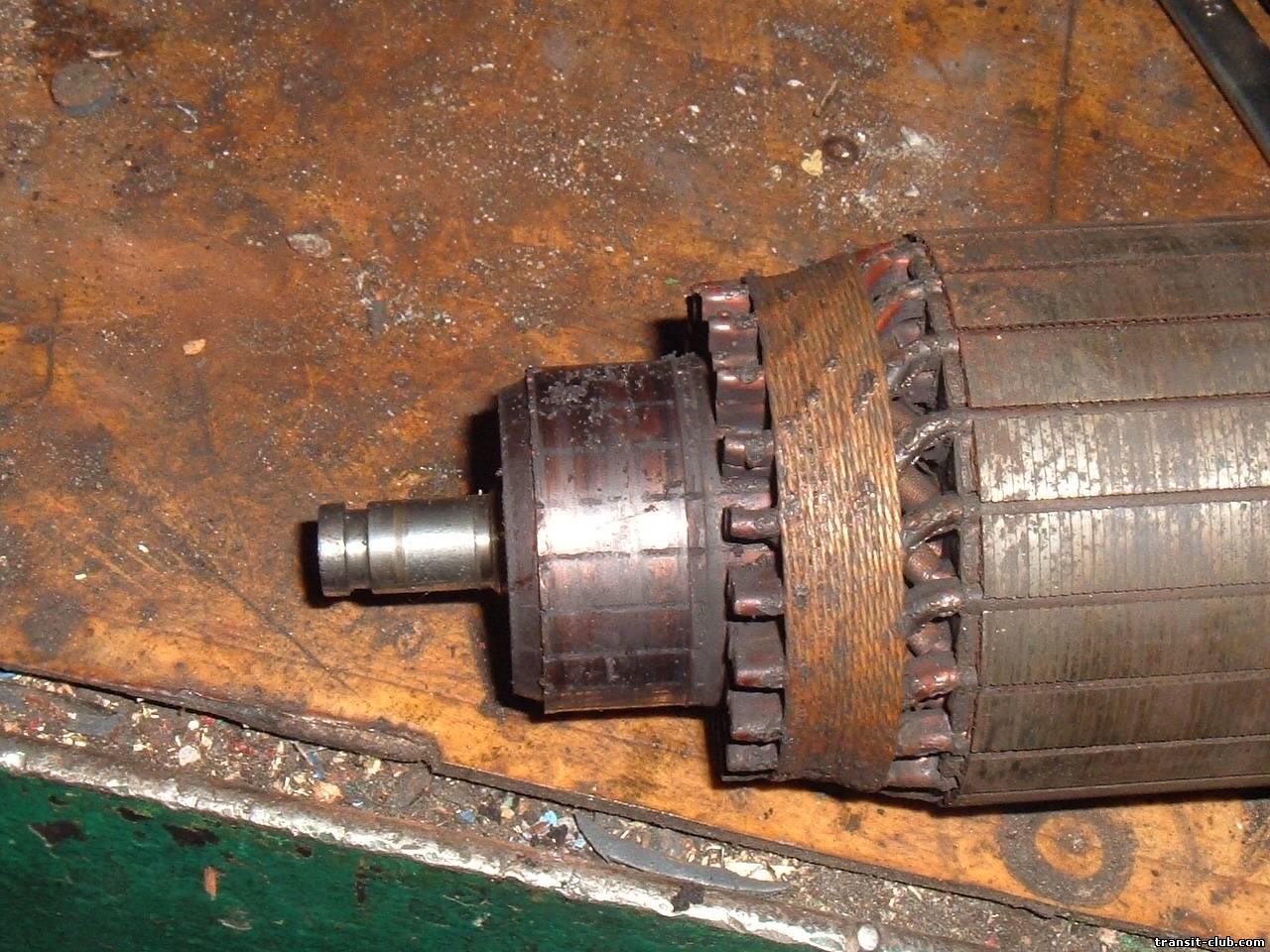

В июне начались проблемы со стартером,думал втягивающее,оказалось,что игольчатый подшипник "съел" вал.
Поставил стандартный вал и крышку со стороны бендекса с чугунной втулкой.
Стартер отходил четыре месяца,стал "сдыхать".
Оказалось,изношена чугунная втулка до самого корпуса.
После того,как обнаружил износ шейки вал,понял,что в контакте с иглами подшипника должен быть твердый материал.
Снчала думал проточить шейку до 10 мм,напрессовать внутреннюю обойму подходящего подшипника и отдать на шлифовку
до 12 мм.Раскинул мозгами,понял,что за такую работу денег захотят,как за шлифовку коленвала.
Решил,что оптимальным вариантом будет напрессовать на шейку наружную обойму игольчатого подшипника 8Х12.
Обойма,правда,коротка,напрессовал две.
Сегодня снова собрал стартер на игольчатых подшипниках,"маслает,как угорелый"!
Понял,что со стороны коллектора ставить игольчатый подшипник необязательно,обычная втулка имеет достаточный ресурс.
Есть ещё один неисправный стартер,подшипник буду ставить только со стороны бендекса.

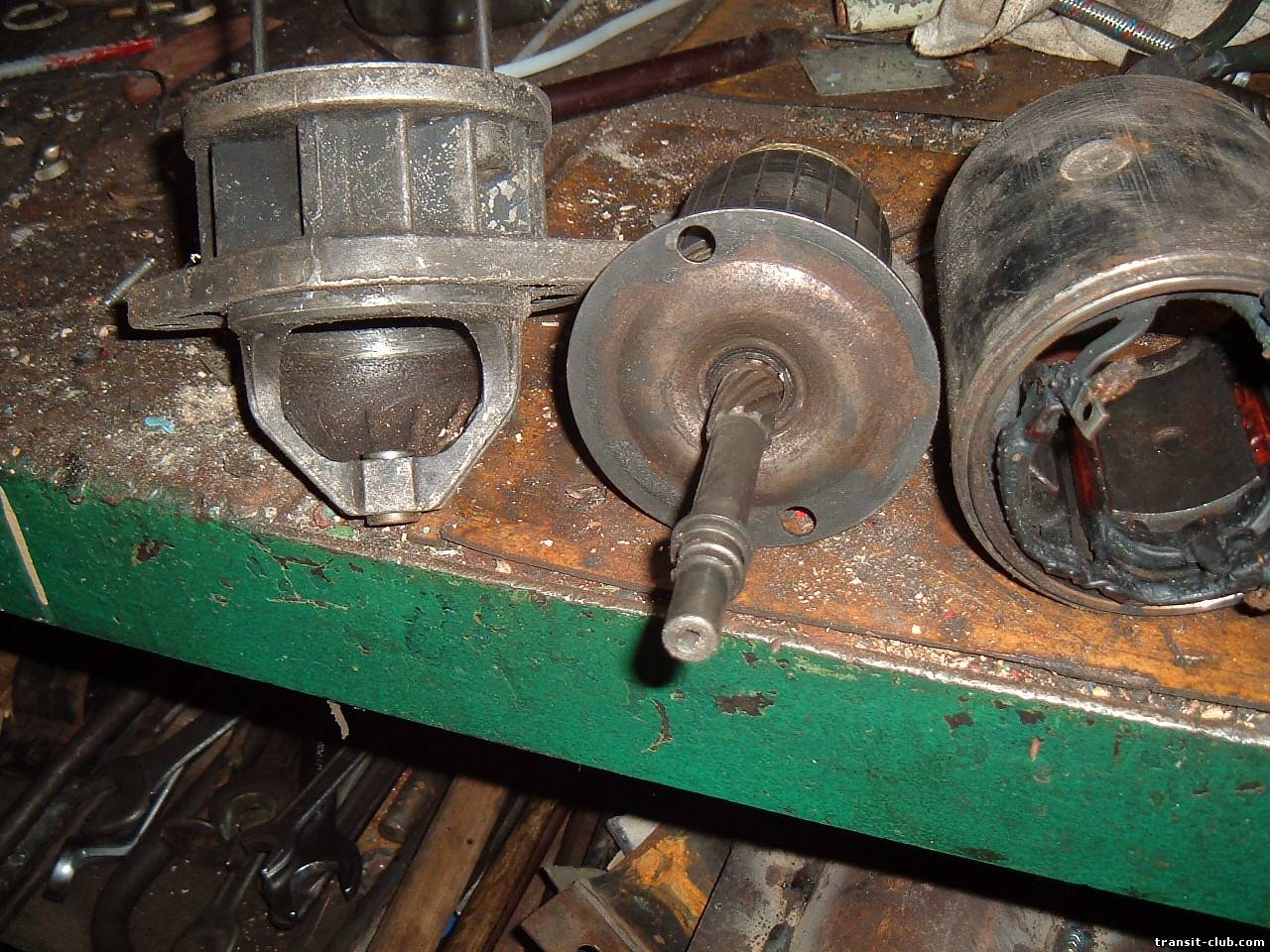

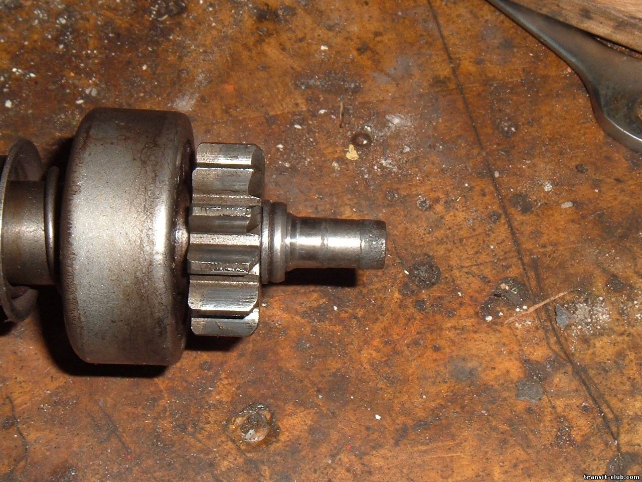

И продолжение поста-ещё два фото.
Прикрепления: 3414089.jpg (277.5 Kb) · 6404734.jpg (261.4 Kb)

черный_чак, все конечно хорошо, но для полноты картины и запуска ее "в серию" ( те повсеместного примения как рационализаторство) ответь на простой вопрос смазки игольчатого подшипника. Чем смазал и чем "удерживаеш" ту смазку?
Спасибо.
PS Тест фотика защитан , все прекрасно видно и ты хорошо его освоил. smile
Сообщение отредактировал zh170671iaa - Понедельник, 18.10.2010, 23:49
Дата: Вторник, 19.10.2010, 00:50 | Сообщение # 417
Quote (черный_чак)
черный_чак, Ну понимаю,если вал сношен и протачивать надо - можно поконструировать.Но если вал без дефектов, меднографитовая втулка предпочтительней.У бошевского стартера вал не каленый, и не предназначен для работы с игольчатым подшипником.Вот у мторкрафта(настоящего) вал закален,и конструктивно с завода идет игольчатый подшипник (с торца закрытый к тому же)

Quote (zh170671iaa)
С стороны коллектора смазка Литол,со стороны бендекса без смазки.
Мягкий вал отработал в игольчатом подшипнике более двух лет до появления ощутимого износа.
После установки на шейку вала твёрдой втулки надеюсь стартер отработает не меньше.
Quote (zh170671iaa)
Пока не задумывался об этом,спасибо,надоумил.
Торец вала при следующем снятии стартера закрою крышкой,изнутри поставлю резиновое колечко.
zh170671iaa, ft-master, благодарю за внимание к моим опытам со стартером.
Дата: Вторник, 19.10.2010, 21:30 | Сообщение # 420
Quote (черный_чак)
Это и внимание и частично ответ, почему вала "хватило" только на 4 мес.
Из смазки рекомендую смазку , применяемую в игольчатых подшипниках крестовин карданного вала.
Так будет "правильнее" . Удачи в стартерных опытах. smile
