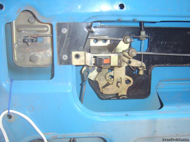

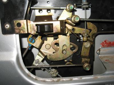

вот такая картина в дверях
пока так зацепил, но если можно хочу перецепить так чтобы не мешать личинке, а так я ее считай исключил из системы

vogr, к верхней тяге цепля, она от защелки и личике не мешает.
Вторую фотку я не понял.

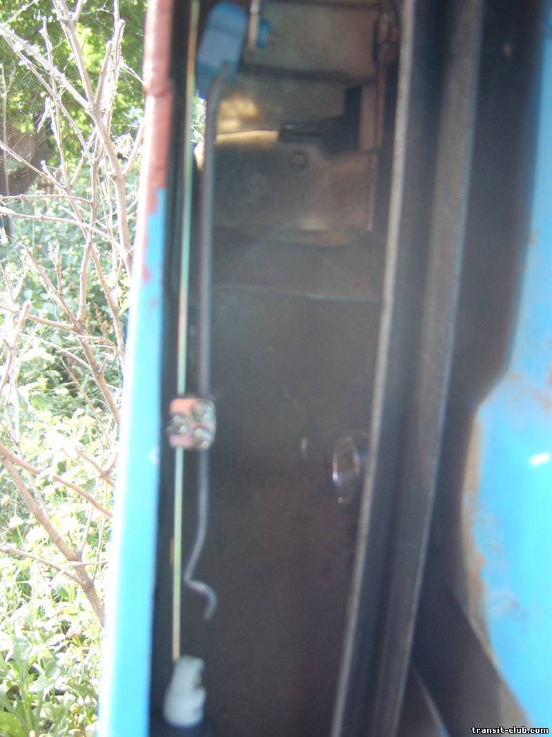

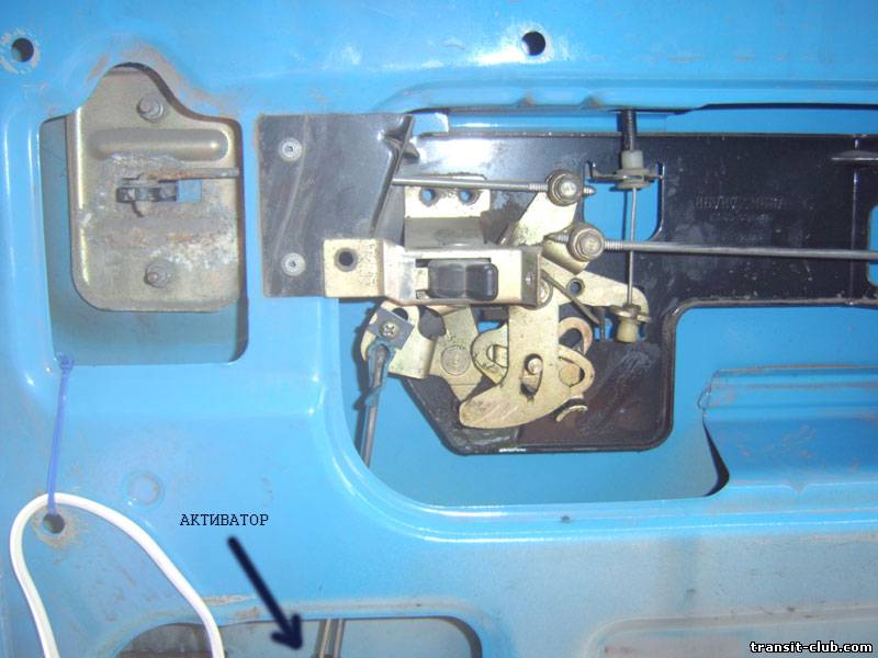

вторая фотка эта вид на ту же дверь изнутри, там внизу активатор, потом он через скобу подсоединяется к тяге которая должна идти от личинки. все работает. не могу вьехать куда поставить активатор если цеплять паралельно тяги флажка, если не сложно нарисуйте в пайнте на моей фотке где у вас стоит активатор и куда он крепится на двери.
Да еще одна трабла сейчас вот поставил замок на сдвижку, а он не тянет её суцко, не может открыть то есть, типа мощьности не хватает протолкнуть, мож там как то по особому ставить надо, а то я опять же запараллелил тягу активатора к тяге что идет от личинки. Моторчик starline 4 кг усилие. Че можно придумать...

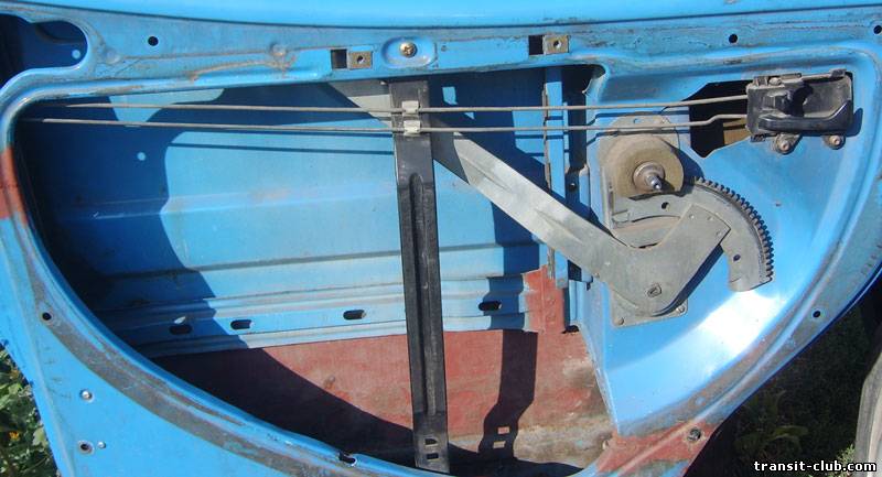

вот мой

тяги там раньше не было, я дополнительно поставил.

фсе... теперь понял! Но, к сожалению у меня замок немного другой и той части где ты дырку сверлил у мну нет.
Не подскажешь куда мне можно еще активатор поставить.

тягу от уазика поставил, по толщине такая же. Защелку взял от одного из замков, там уже не надо.
