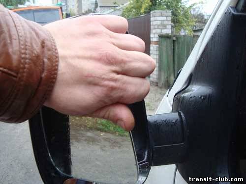

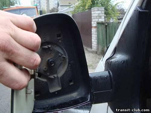

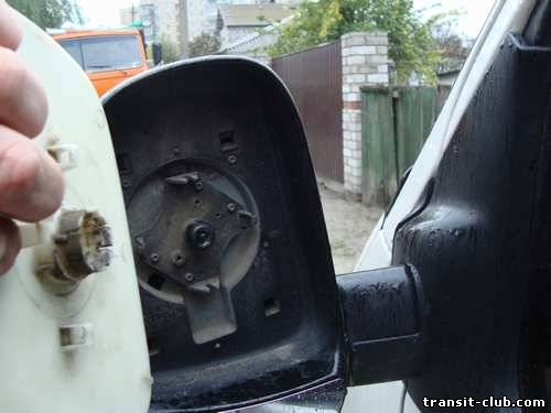

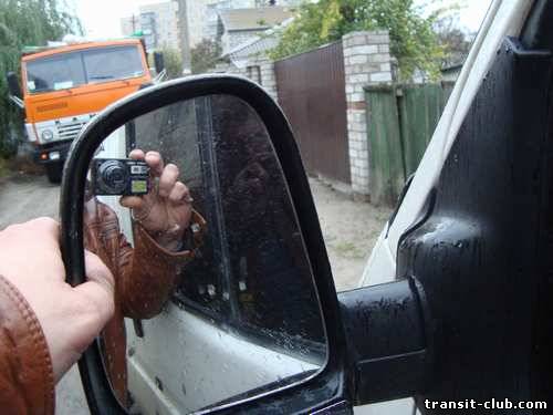

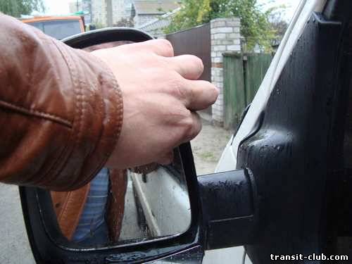

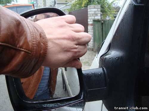

Дата: Вторник, 30.10.2012, 21:18 | Сообщение # 85
как я снимал зеркало , такая себе фотосерия biggrin
biggrin
Прикрепления: 5257302.jpg (22.3 Kb) · 8130072.jpg (19.5 Kb) · 8109547.jpg (19.6 Kb) · 2256874.jpg (18.4 Kb) · 8398756.jpg (18.2 Kb)

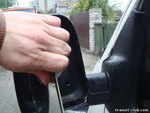

Дата: Вторник, 30.10.2012, 21:19 | Сообщение # 86
biggrin
Прикрепления: 4384199.jpg (18.7 Kb) · 0444699.jpg (18.6 Kb)
