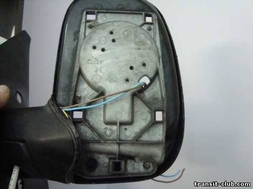

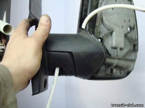

Дата: Среда, 31.10.2012, 00:40 | Сообщение # 97
Quote (MIXOH)
там полый болт,
таки опередил!
я повторюсь - это проще пареной репы!

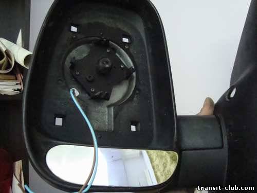

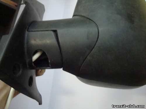

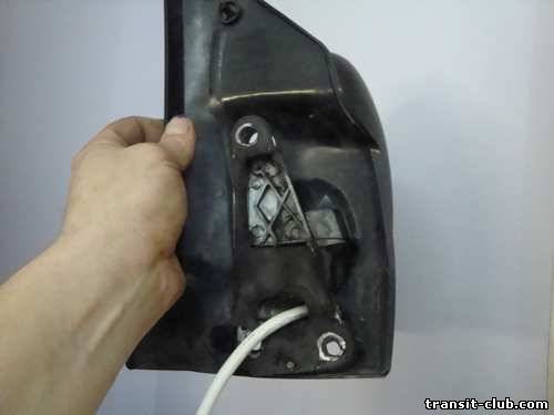

вот фото:
biggrin
Прикрепления: 8760296.jpg (13.8 Kb) · 1911555.jpg (10.7 Kb) · 2462165.jpg (20.0 Kb) · 2154585.jpg (13.6 Kb) · 0859434.jpg (14.4 Kb)

Дата: Среда, 31.10.2012, 00:42 | Сообщение # 98

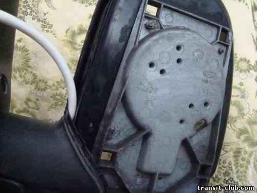

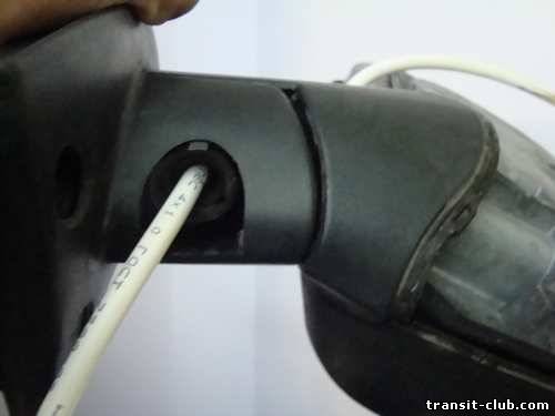

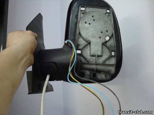

ещё
biggrin
Прикрепления: 4604074.jpg (14.7 Kb) · 1871738.jpg (10.0 Kb) · 8102967.jpg (11.2 Kb)
