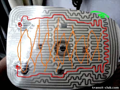

Quote (ярос_лав)
значит теперь, какая то часть(по кругу края) греть не будет
да . около сантиметра по кругу греть не будет , но это мелочи.

Дата: Вторник, 30.10.2012, 14:43 | Сообщение # 78
Quote (Andrey_FT98)
От нечего делать (погода нелётная), попробовал понять, какая часть не будет греться. Получилось: снаружи ярко-красной линии. Думаю, впааалне достаточно площади обогрева, что останется внутри. Хотя, можно было бы небольшие разрывы, обозначенные зелёным, подпаять с торца. Но, как говорит один мой товарищ: "Когда всё хорошо, не надо, чтобы было з...бись!"
Молодец, да и только! smile
