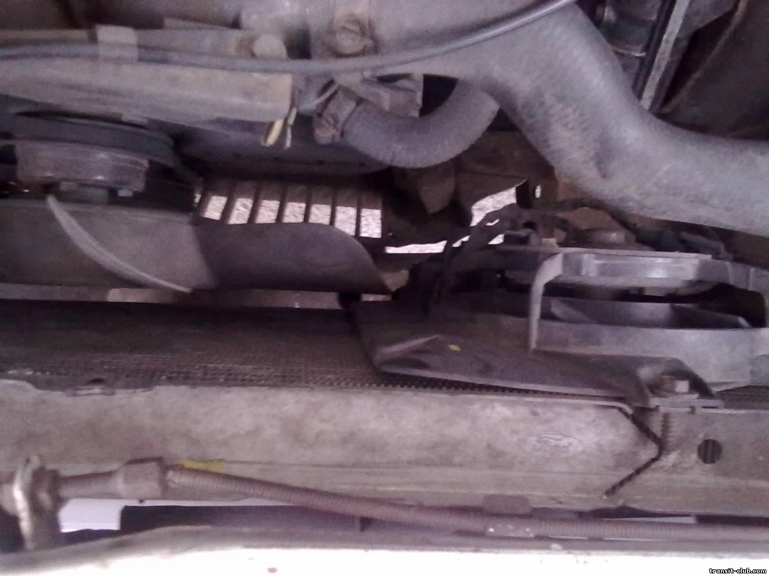

Дата: Четверг, 07.02.2013, 17:31 | Сообщение # 4317
вот и радиатор
Прикрепления: 0007726.jpg (121.5 Kb)
Дата: Четверг, 07.02.2013, 21:32 | Сообщение # 4318
 [b]Джо, Marsello[/b], сиерра, нива немного не то. переделок много.
scott84, то что хотел. а можно фото креплений и подключение патрубков.
второй вентилятор тюнинг? если ставить его от термореле то он никогда не включится.

Дата: Четверг, 07.02.2013, 21:34 | Сообщение # 4319
  Фотки завтра кину ,вентилятор для кондея но когда высокий подём
включаю и температура падает Испытано в Альпах  ^_^
вентилятор выведен на панель вкючаеш когда хочеш
2 зверху
Прикрепления: 7194539.jpg (135.7 Kb)
Сообщение отредактировал scott84 - Четверг, 07.02.2013, 21:37
