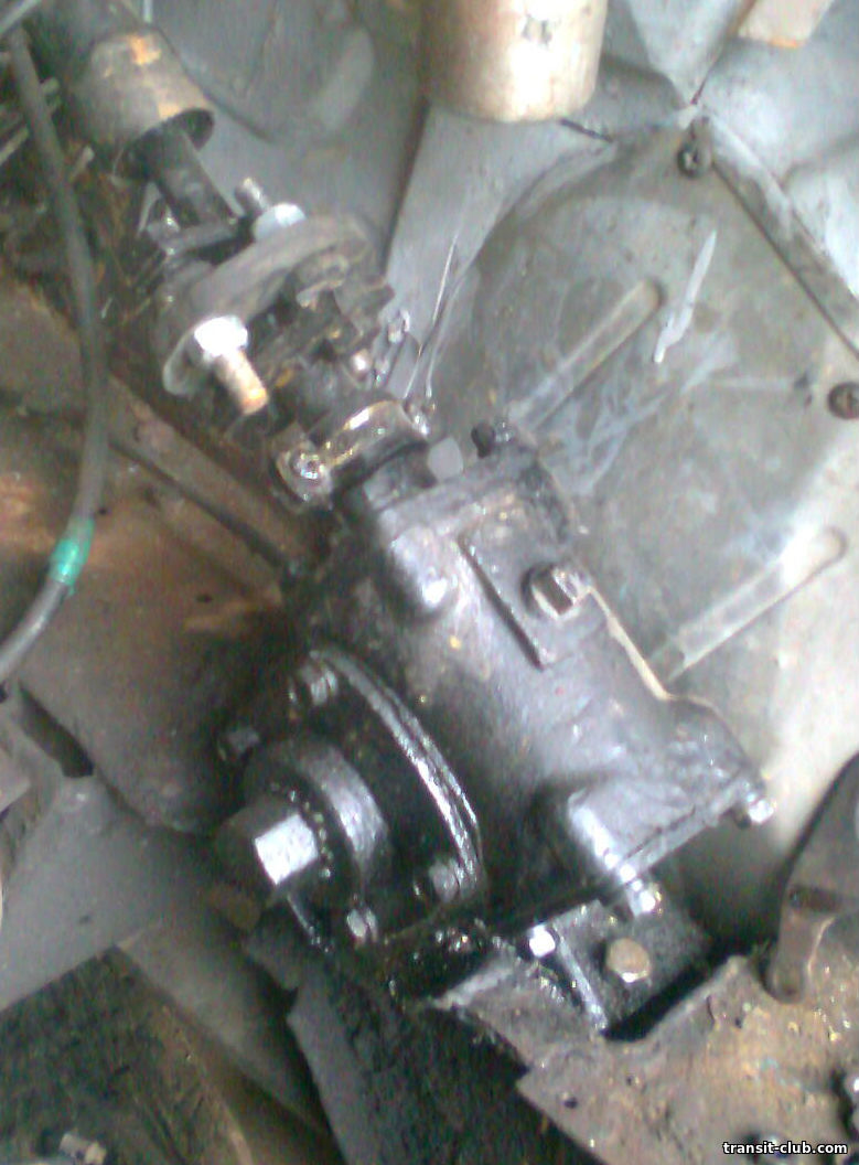

Ребята, подскажите с чего лучше вколхозить рулевой редуктор?
Ford transit 1.6

astra80, У знакомого был вколхожен с Мерса, соединение при помощи карданчика, ещё видел с Газона, тоже соединял карданчиком. Мне он отдал, говорил.  что с ГАЗона, но без карданчика, пришлось соединять самодельной резиновой муфтой с транспортёра. Заменой остался доволен, про люфты забыл, разве что перед техосмотром чють крутну.
Прикрепления: 3616644.jpg (138.7 Kb)

papaford. Подскажите с какого Газона рулевой редуктор? Сколько оборотов до полного выворота?

Когда я покупал своего бегемота там тоже был дикий люфт в рулевом редукторе. Продавец говорил, что можно поставить редуктор с ГАЗ-52 и даже давал телефон мастера с которым он договаривался о переделке. Но я нашел родной Б/У без люфтов  и колхозить не стал. Кто-то ставил редуктор от Газели, но у него крепёжные болты смотрят внутрь машины, нужно делать какой-то кронштейн, фотки были в этой теме.

astra80, С какого транспортного средства редуктор неизвестно, потому как он был приобретён на колхозном мехдворе за один жидкий доллар, мне достался за спасибо!  Постараюсь найти маркировку, может что и выяснится.  До полного выворота больше на один оборот, но там длннее сошка и практически ничего не изменилось. Лучший вариант найти редуктор с карданчиком, потому что мне пришлось углублять редуктор в балку чтобы добиться хоть бы какой-то соосности.  Родной редуктор лечил так. В корпусе редуктора растачивал латунную втулку до круглой, вал сошки наплавляется и обтачивается в соответствии с латунной втулкой, все работы по восстановлению редуктора делали специалисты.
