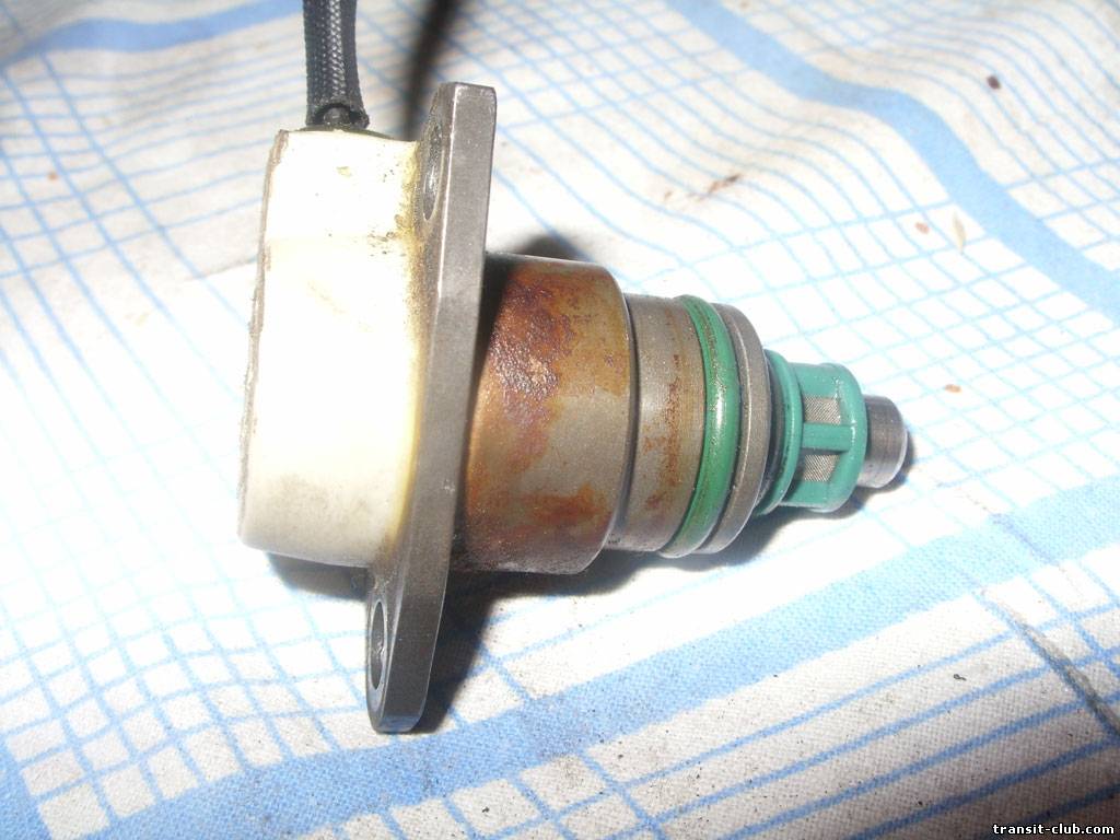

Дата: Суббота, 02.02.2013, 00:21 | Сообщение # 30
кабанчик, Прежде чем покупать этот клапан, если речь идет о нем, его снять и проверить, там стоит обыкновенный электромагнит.  http://transit-club.com/_fr/5/7579546.jpg может сеточка забилась.
