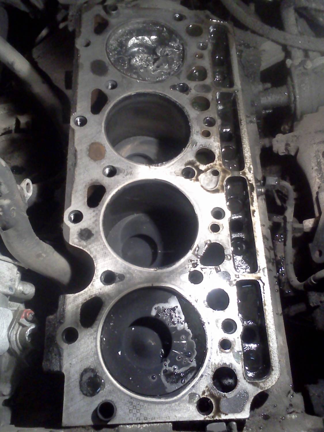

Гильзу? Не знаю, поршень в ВМТ стоит. Крутить не стал.

Дата: Вторник, 24.01.2012, 12:38 | Сообщение # 1132
редкий случай клапан обычно прогарает наверно долго ехал когда начало стучать
если гильза нормапьная и поршень не дырявый меняй клапан притерай седло
просмотри коромысло может треснуло но обычно гнёт штангу

Дата: Вторник, 24.01.2012, 12:44 | Сообщение # 1133
Вот.
Прикрепления: 8875979.jpg (166.4 Kb)

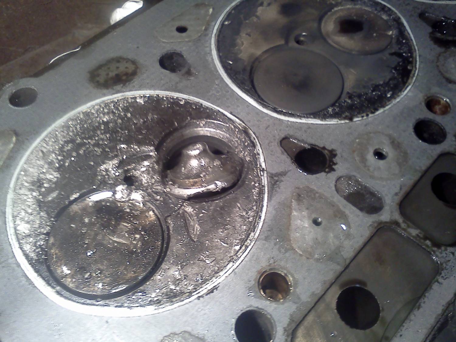

Дата: Вторник, 24.01.2012, 12:57 | Сообщение # 1134
Вот еще
Прикрепления: 9521330.jpg (157.3 Kb)

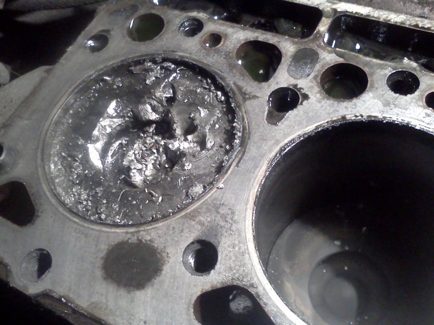

Дата: Вторник, 24.01.2012, 12:59 | Сообщение # 1135
И еще
Прикрепления: 9002225.jpg (191.5 Kb)

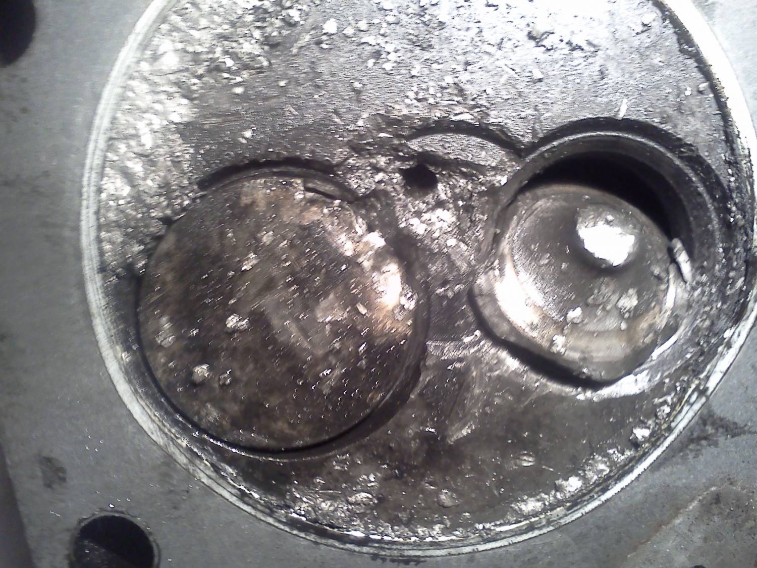

Дата: Вторник, 24.01.2012, 13:01 | Сообщение # 1136
И еще
Прикрепления: 7083437.jpg (246.2 Kb)

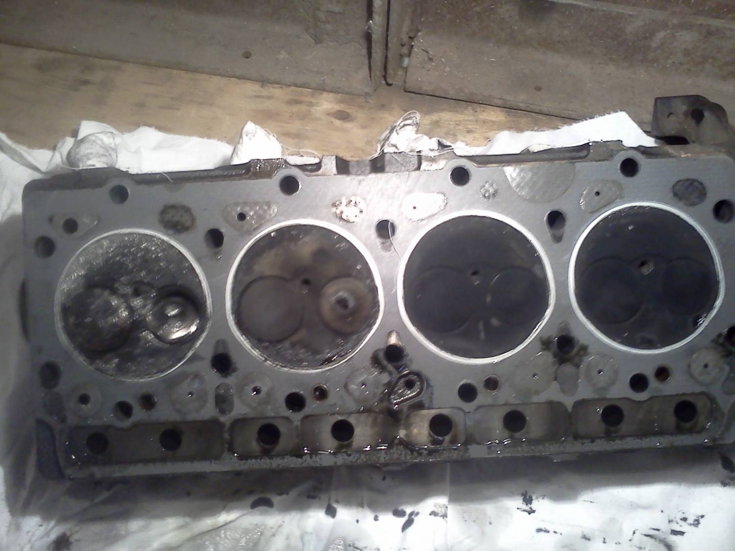

Дата: Вторник, 24.01.2012, 13:02 | Сообщение # 1137
Вот последняя...
Прикрепления: 7059929.jpg (134.8 Kb)

Дата: Вторник, 24.01.2012, 13:04 | Сообщение # 1138
ДА!!! Браток тебе не к бабке надо идти, а слух проверять это сколько км ты проехал как начался стук
сам виноват при первом стуке глуши и разбирай
а как выглядит головка ???
вылажуй фотки головки цилиндра смотри сёдла
тогда будит точный совет

Дата: Вторник, 24.01.2012, 13:09 | Сообщение # 1139
Смоглось только вот так по одной. Сори... Моториста звать? smile
Добавлено (24.01.2012, 13:09)
Со стуком из Владивостока до Москвы! smile Я же говорил "Кунсткамера" Я и сам офигел! И где там остатки распылитиля? smile

Дата: Вторник, 24.01.2012, 13:11 | Сообщение # 1140
не видно состояний сёдел ???
если сёдлам пипец то головку менять
если цилиндр поцарапан -----капиталка
влип на доларей 500 как минимум
