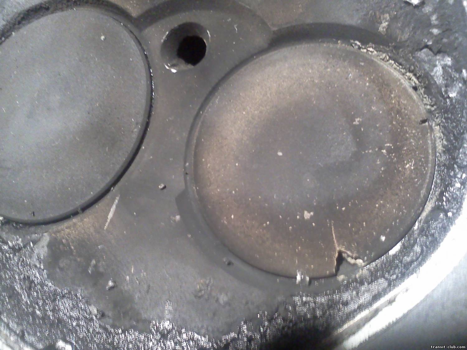

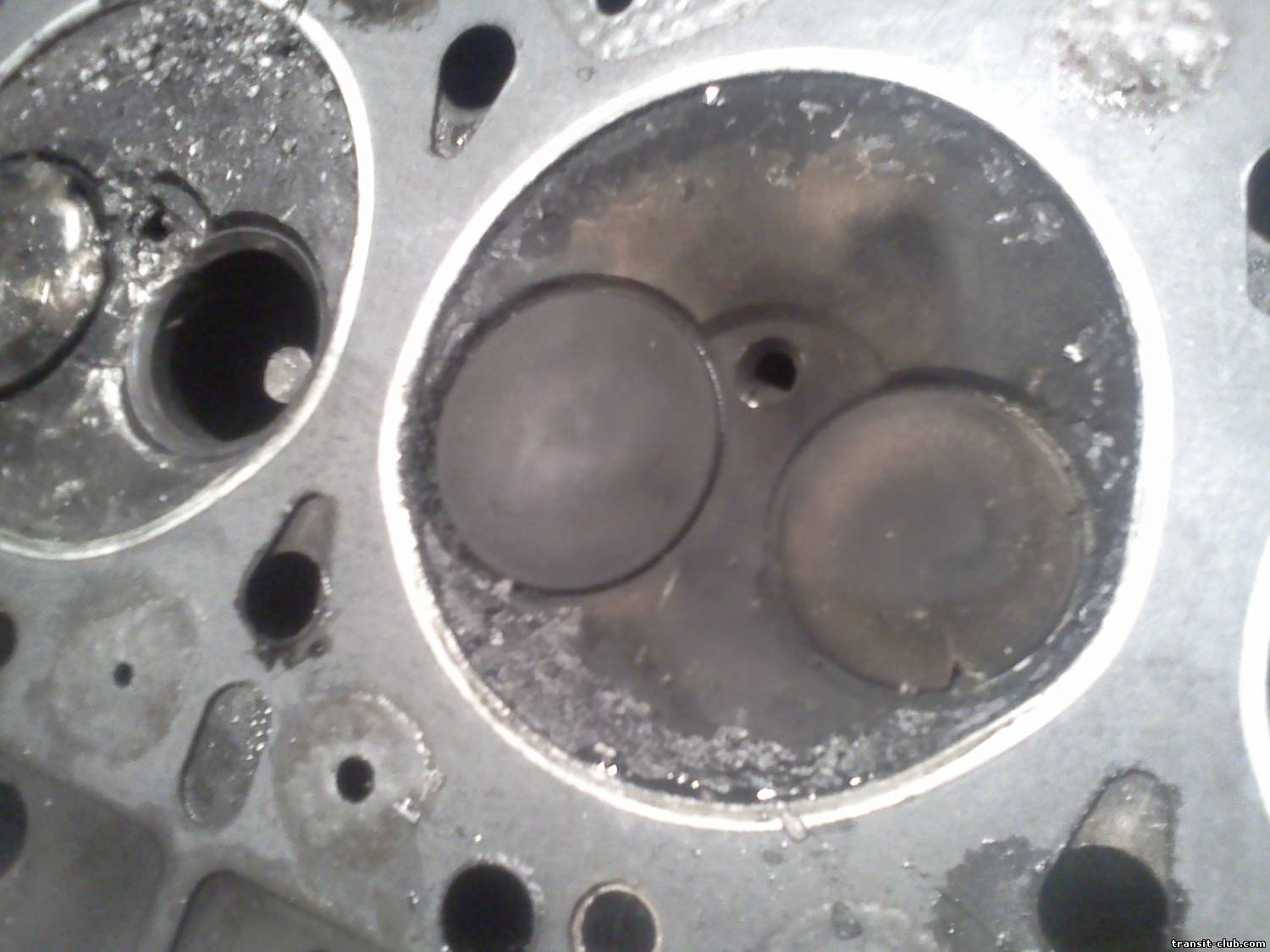

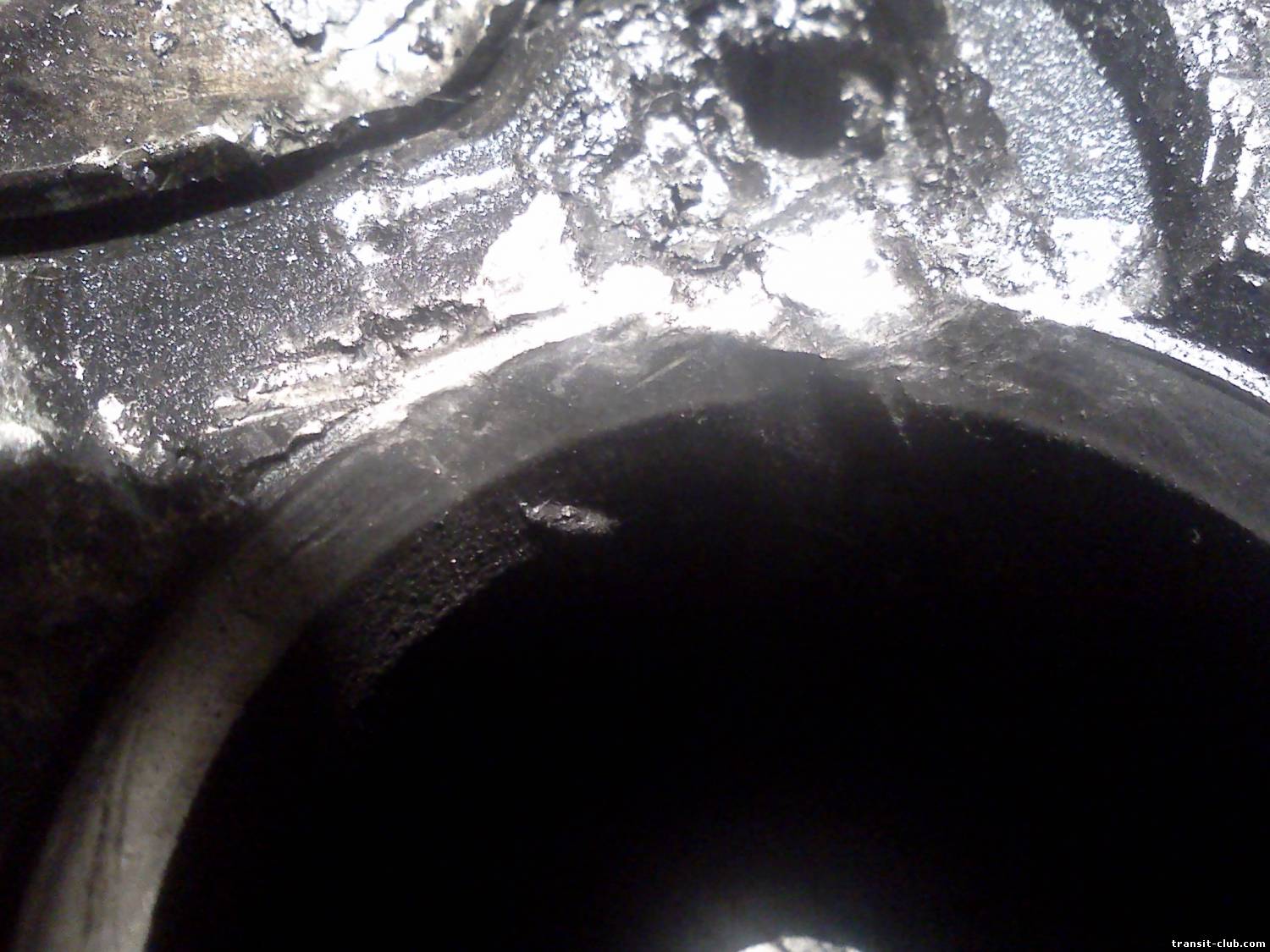

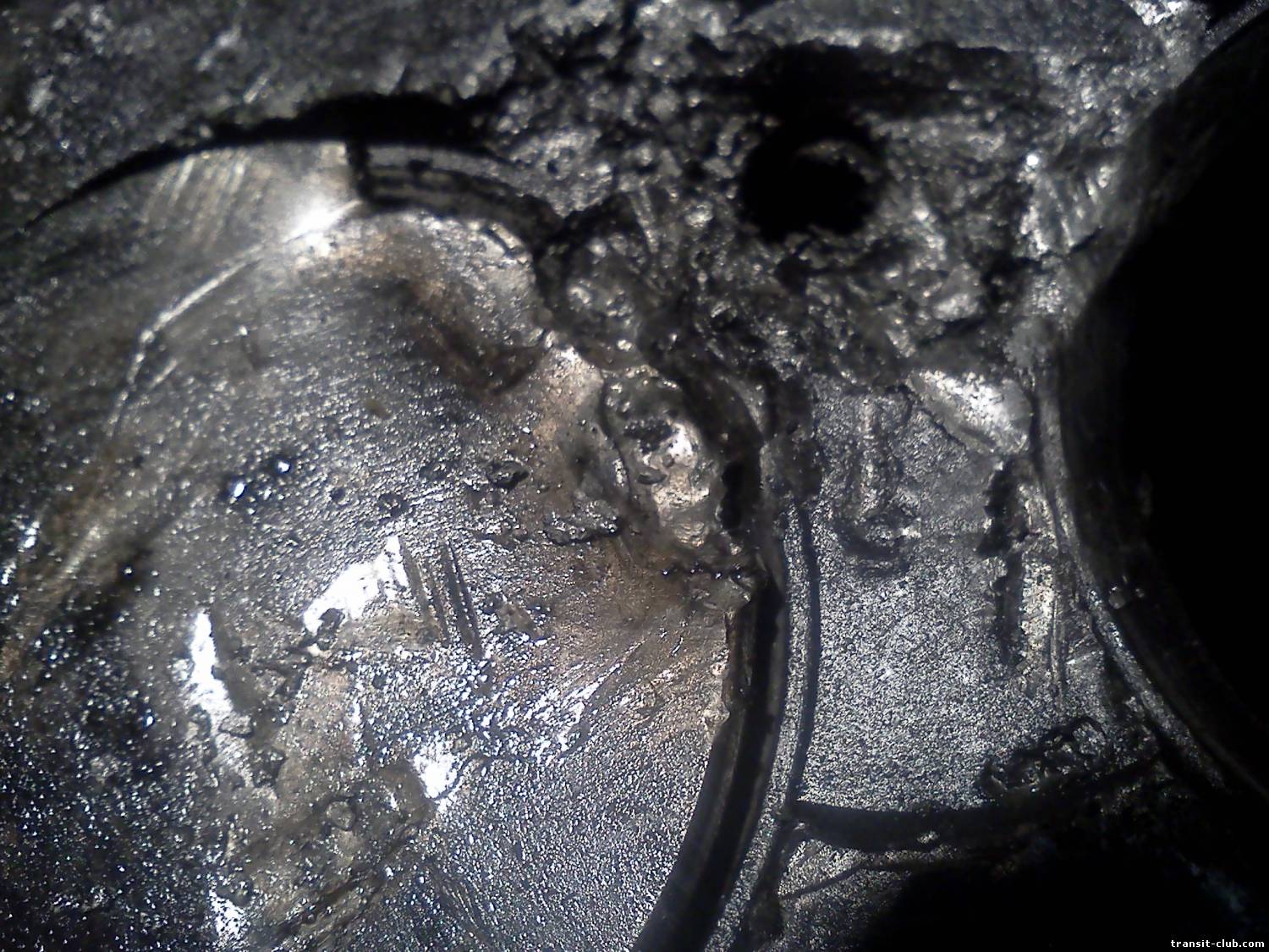

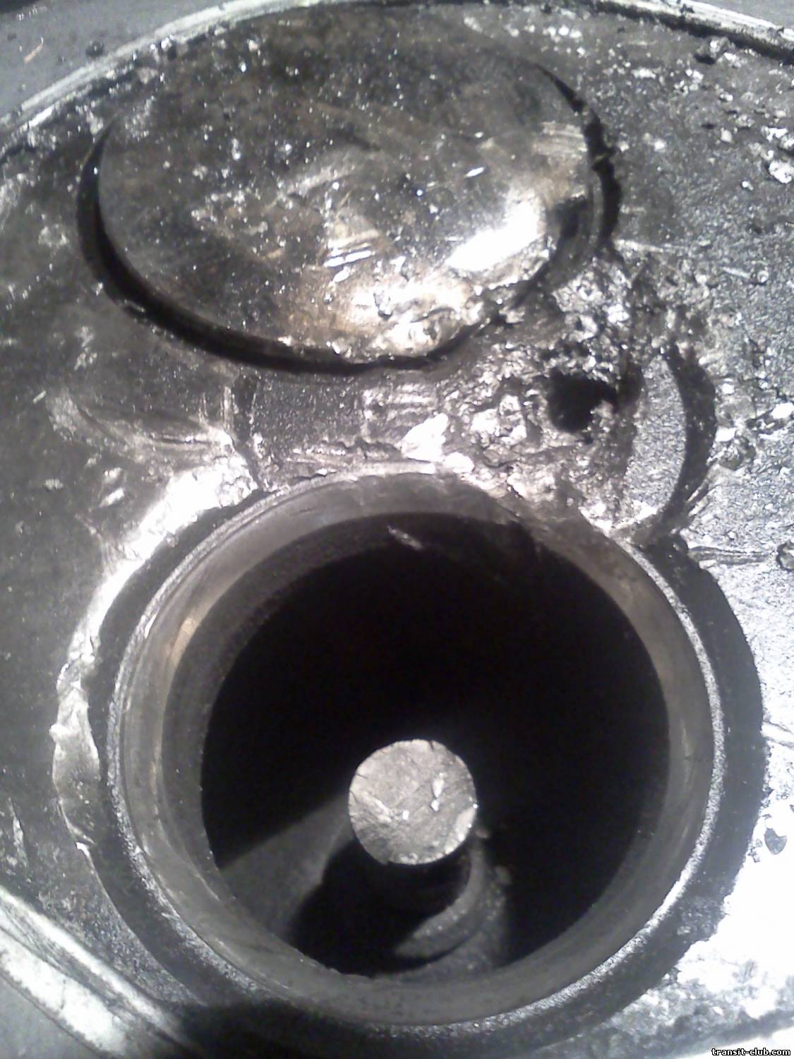

Всем привет! Я внимательно осмотрел обьект ремонта и должен сказать мне подфартило от части. Зерколо во всех цылиндрах в очень не плохом состояни. Думаю будет правильно заменить на ГБЦ б/у взять в сборе с клапанным механизмом. И еще кое-что, типа настройка топливно ит д и т п. Фотки скину днем.
В твоем случае это оптимальное решение.
Желаю успехов в ремонте машины.
Повезло значит.Обломок недолго гулял по цилиндру.
Quote (ФТ)
Проще так.Починить можно,но данная услуга (в Москве по крайней мере) сопоставима с ценой головки б/у.
