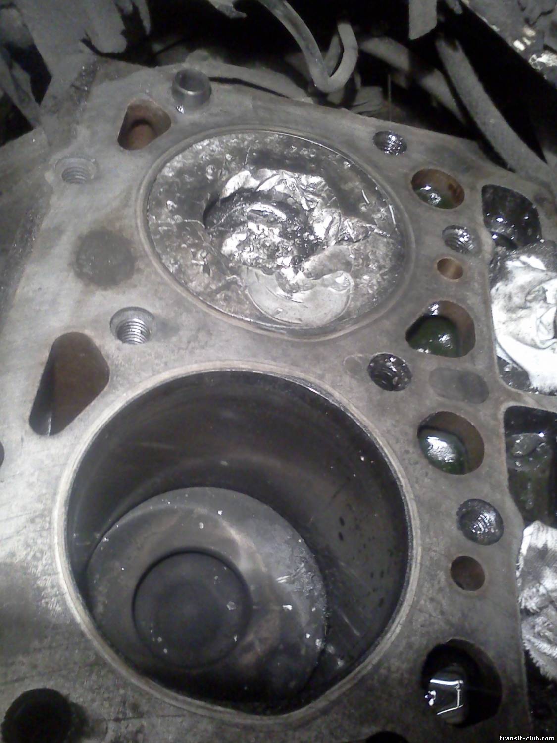

Дата: Четверг, 26.01.2012, 09:07 | Сообщение # 1161
Прио
Прикрепления: 1413220.jpg (124.4 Kb)

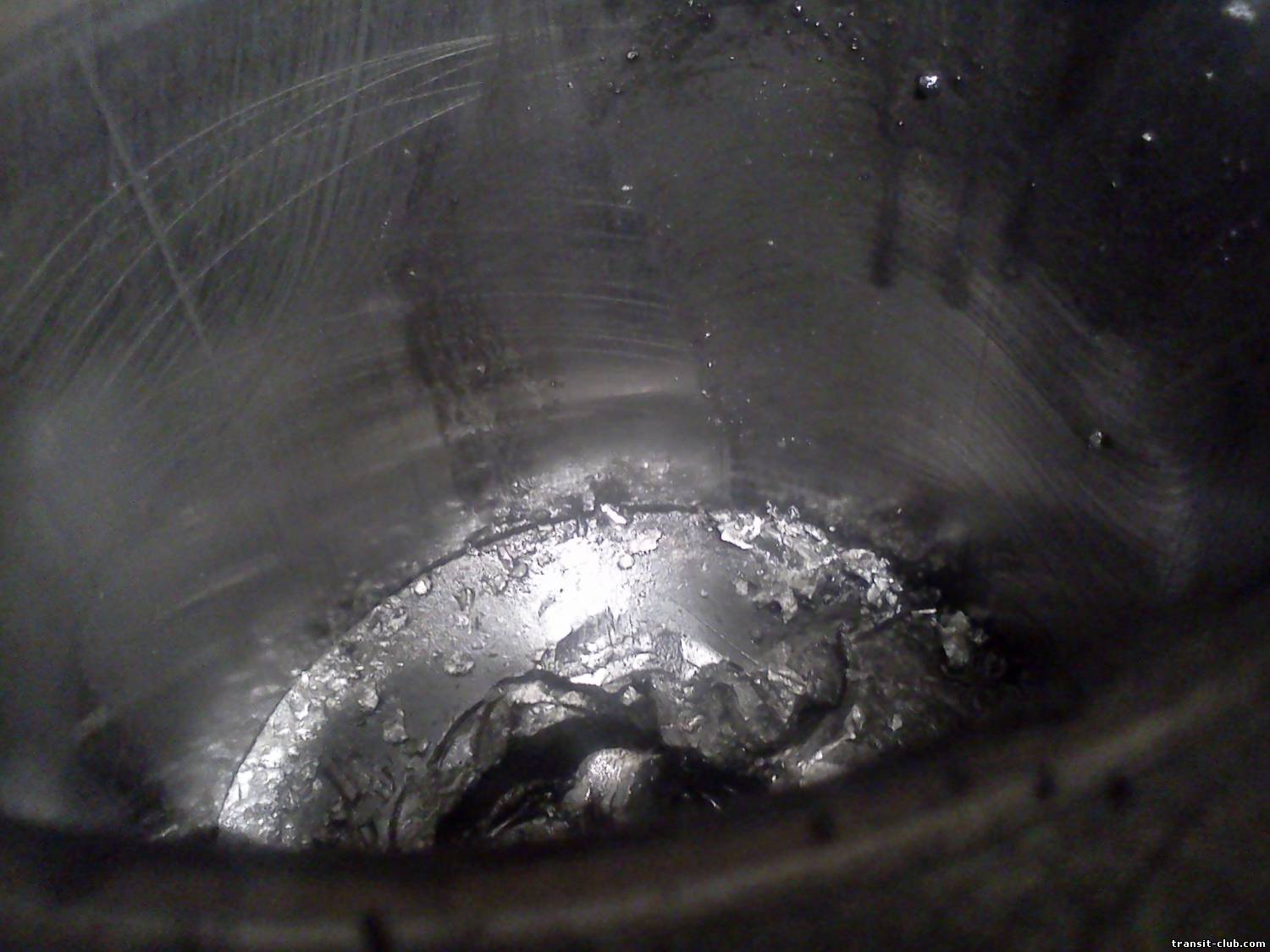

Дата: Четверг, 26.01.2012, 09:09 | Сообщение # 1162
Пор
Прикрепления: 8108439.jpg (124.4 Kb)
lovebay Меня здесь нет
Город: Днепропетровск
126 постов
Дата: Четверг, 26.01.2012, 09:09 | Сообщение # 1163
дешевле взять другую голову

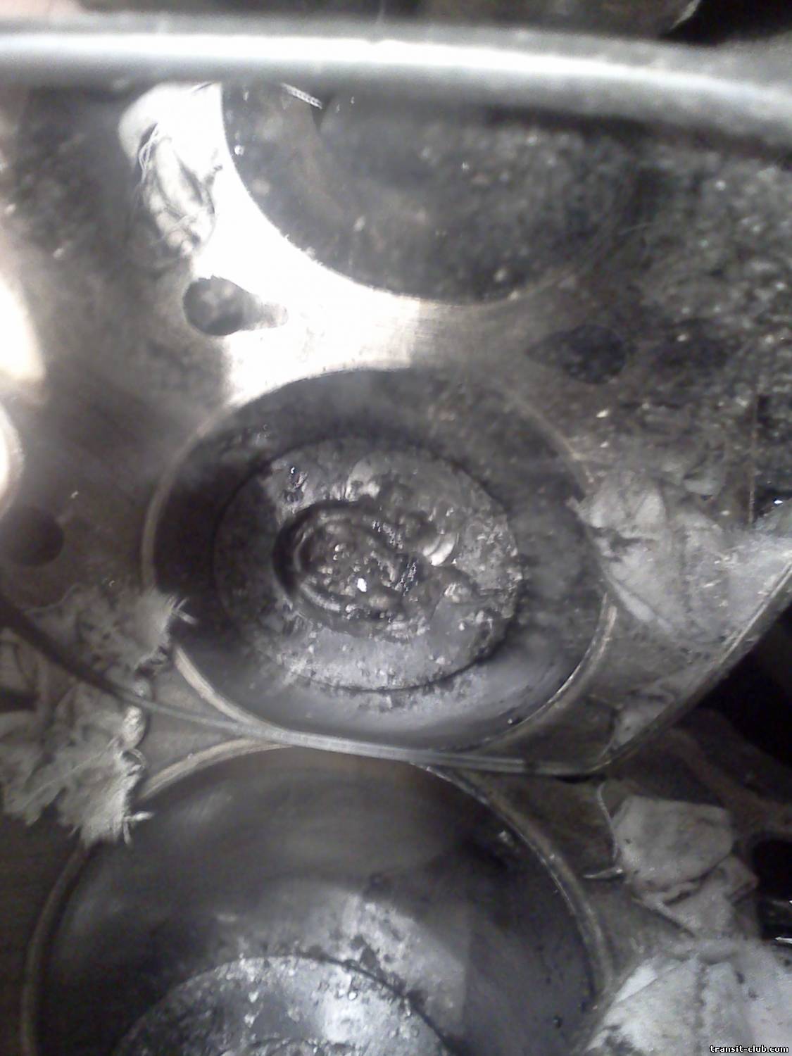

Дата: Четверг, 26.01.2012, 09:10 | Сообщение # 1164
Пи
Прикрепления: 7267031.jpg (117.7 Kb)
Дата: Четверг, 26.01.2012, 09:11 | Сообщение # 1165
Мтп
Прикрепления: 6901014.jpg (149.4 Kb)

Дата: Четверг, 26.01.2012, 09:13 | Сообщение # 1166
удевл wink яюсь как гильза осталась целой ???
форд-транзит 2,5д 1994г.
Дата: Четверг, 26.01.2012, 09:23 | Сообщение # 1167
Всем привет. Вот фото поподробней. Если внимательно посмотреть то видно на 3-ем горшке клапана прогорели не иначе. Мне кажется не правильно был настроен насос.
Добавлено (26.01.2012, 09:23)
Да как-то так, но гильза действительно не пострадала. Но и не в сравнении с 1,2 горшками, она по состоянию как после ремонта. Не притертая.
Yurezz Меня здесь нет
1965 постов
Репутация: 249
Дата: Четверг, 26.01.2012, 09:52 | Сообщение # 1168
ФТ, так и должно быть
когда на гильзе блестящее зеркало, то долго жить пациент не будет
должны быть частые царапинки под углом друг к другу это называется хониговка в этих царапинках как раз и задерживается масло

Уважаемые знатоки,подскажите,пожалуста,почему произшла такая? Вследствии чего происходит прогар клапана и его перелом ? Что сделать что бы впредь такое не повторялось?
126 постов
Дата: Четверг, 26.01.2012, 11:08 | Сообщение # 1170
клапана горят по трём причинам
1.голимое топливо
2.не качественные клапана
3.не правильнае регулирорвка клапанов ----пережаты или малый зазор
вывод машину настраивали на продажу smile
