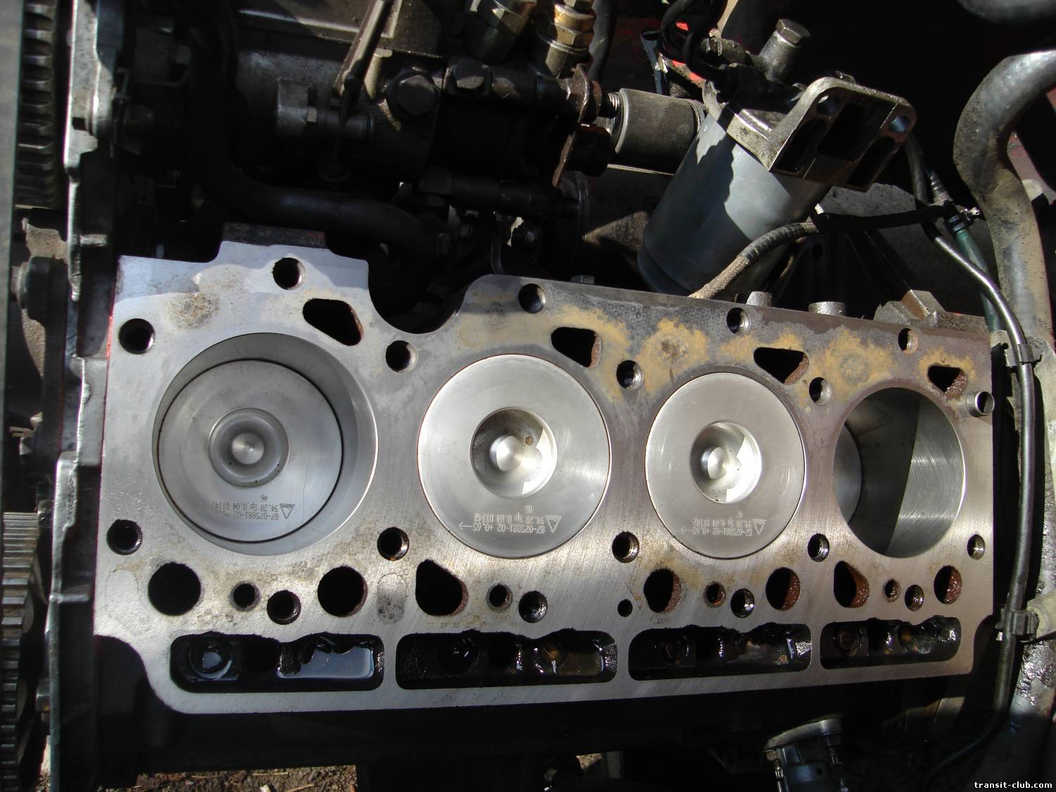

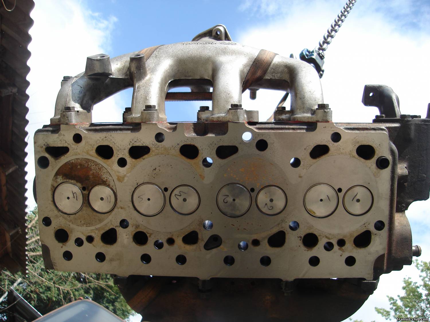

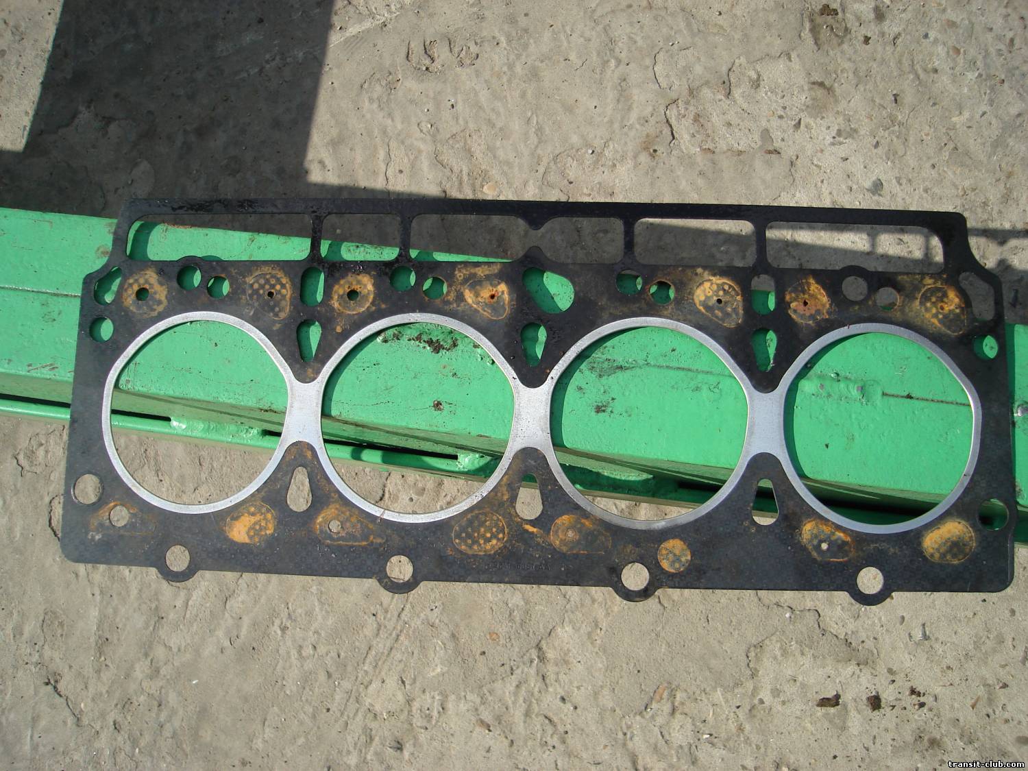

Дата: Суббота, 22.06.2013, 17:37 | Сообщение # 1628
Я снял головку, и увидел что во 2 и 4 цилиндрах стоит вода. С чем это связано ума не приложу, один вижу выход - опять платить за опресовку головки на сервисе. Сперва грешил на прокладку, но по нейвидно что она хорошо обжалась.
Добавлено (22.06.2013, 17:37)
А случайно не пересекается ли система охлаждения через форсунки с поршневой камерой? я на форсунках не стал менять фторопластовые колечки.

Дата: Суббота, 22.06.2013, 18:46 | Сообщение # 1629
Lexa83, Визуально в головке трещин нет. А если бы и были, столько воды не набралось бы. Проверяй блок.

Дата: Суббота, 22.06.2013, 19:13 | Сообщение # 1630
Сейчас чтоб проверить целостность водяной рубашки, намазал солидолом клапана со стороны камеры сгорания, и налил диз топлива в каждый из каналов впускного коллектора. Простояло минут 30, утечек нет. А когда заливал воду, то потекло сразу как в открытый канал. Я сделал такой вывод понимая что между заполнением системы водой и прокручиванием двигателя РУКОЙ а не стартером прошло минут двадцать.
Добавлено (22.06.2013, 19:12)
[quote=ПВА]Визуально в головке трещин нет. А если бы и были, столько воды не набралось бы. Проверяй блок. [/quote]
Блок то тут при каких делах????????? Вода стояла конкретно в поршнях, значит наливалась сверху.
Добавлено (22.06.2013, 19:13)
Может блин прокладка попалась косячная, турция в конце концов.
