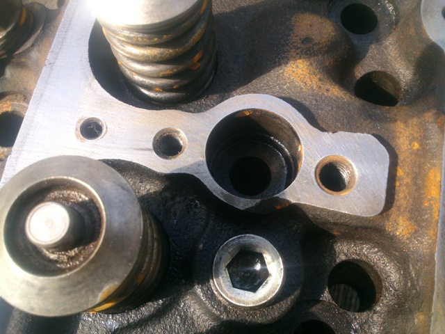

Всем привет!!!Получил я наконец-то новую башку в ковычках, спасибо огромное Кости Белову с Питера. Небольшой косяк я думаю в месте крепления распредвала

Распредвал стоит в блоке , а здесь крепится ось коромысел , и дефект этот даже теоретически ни на что повлиять не может .

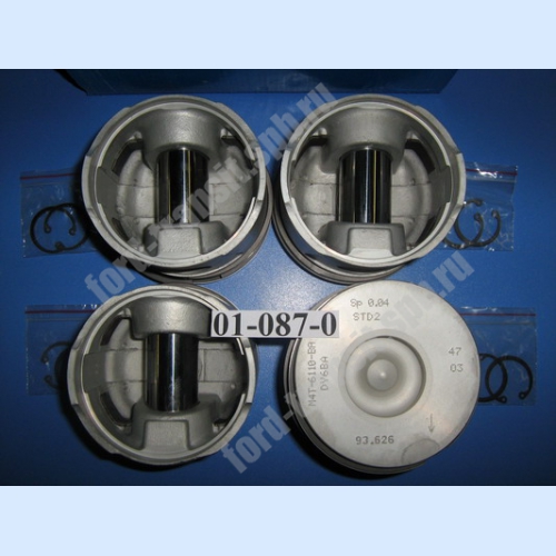

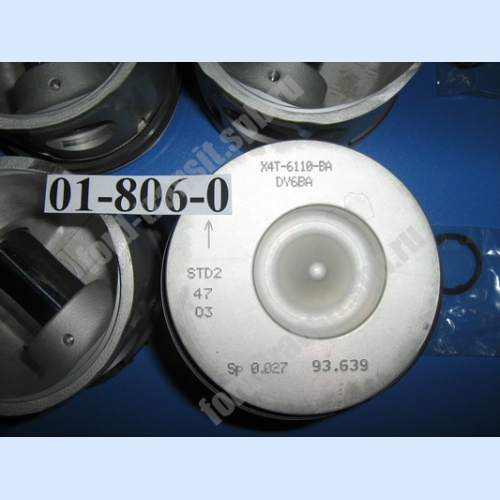

Всё таки, кто знает как ставить поршня если на них нет направления?

Дата: Воскресенье, 21.05.2017, 22:43 | Сообщение # 2845
Погляди, чтоб камеры сгорания в поршнях попадали на форсы. И на шатунах есть слово FRONT.Вот отсюда и пляши.

Дата: Воскресенье, 21.05.2017, 23:46 | Сообщение # 2846
турбо там понятно,смещение в  угол
атмосферник посложнее
Прикрепления: 9778290.jpg (124.6 Kb) · 4328209.jpg (134.1 Kb)

Дата: Воскресенье, 21.05.2017, 23:49 | Сообщение # 2847
это вообще не показатель biggrin , у меня у предхоза сделана была капиталка,так и поршня стояли по разному и шатуны в обе стороны biggrin

Дата: Понедельник, 22.05.2017, 10:12 | Сообщение # 2848
Я тебе больше скажу: я лет 11-12 назад перебирал 402-й мотор на УАЗике - он после полной капиталки (замена коленвала/поршней/гильз) прошёл пару тысяч километров, и плохо тянул. Так вот, на этом моторе палец в поршне смещён на 2мм относительно центра. И два поршня стояли наоборот!
Т.е. мотор хорошо заводился, не грелся, не жрал масло, но плохо тянул.

Дата: Понедельник, 22.05.2017, 22:09 | Сообщение # 2850
[quote=Малыш53;442115]атмосферник посложнее[/quote]
Ракурс съёмки выбран неудачно, обман зрения - но на них-же стрелки!
И тогда сразу виден эксцентрик.
