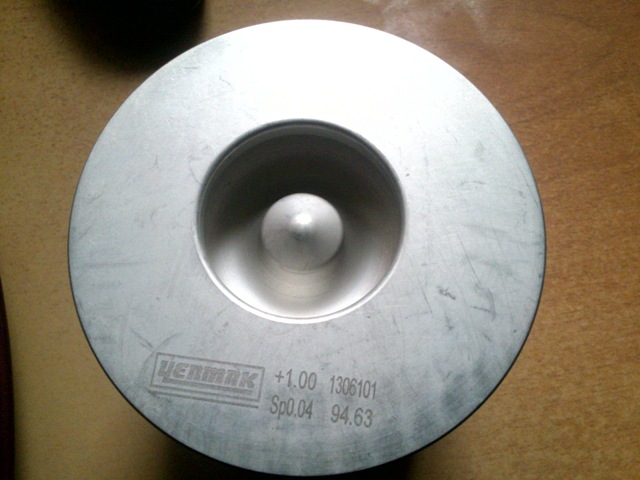

Цитата Starfopd ()
Ракурс съёмки выбран неудачно, обман зрения
ну микрометром не  мерял, но практически на атмо камеры по центру,завтра гляну, у моего голова снята
Цитата Starfopd ()
но на них-же стрелки!
а стрелки то причем? это фото новых поршней для наглядности, а вопрос был именно про родные старые поршня уже без стрелок, видимо по незнанию не размеченых перед демонтажем

Вот мои новые и никаких стрелочек нет
Прикрепления: 8552635.jpg (78.2 Kb)
Дата: Вторник, 23.05.2017, 06:38 | Сообщение # 2853
Сравнивай положение камеры сгорания на своих поршнях с фото и ориентируй.
Делов-то!

Сегодня завёлся,Рад! Маслонагнетательный шланг дал жару, и редукционный пришлось наполнить парой 20мл шприцев масла.А поршня сейчас на атмо- Америка! Себе вкорячил после расточки под Турбопоршня. Остался комплект ставленных-неработающих +1мм Нюрки.
Добавлено (24.05.2017, 22:08)
[quote=черный_чак;442150]Делов-то![/quote]
У тебя щаз стрелка влево, и попутать сложно.
У меня каждый шатун был электро-карандашом помечен с завода- как я понимаю.
Есть ориентиры, а крышки шатунов перепутать легко.
