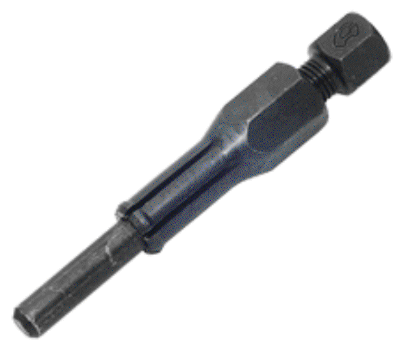

Дата: Понедельник, 05.06.2017, 21:38 | Сообщение # 2868
эйван, попробуй съемником вазовским у меня им все досталось прекрасно
Прикрепления: 0619208.gif (25.0 Kb)
