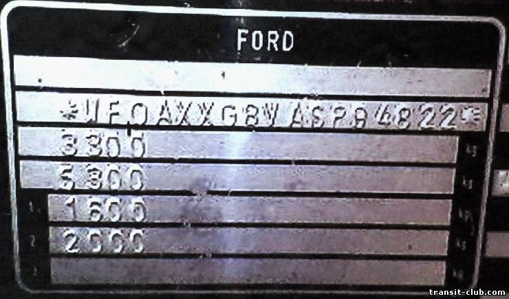

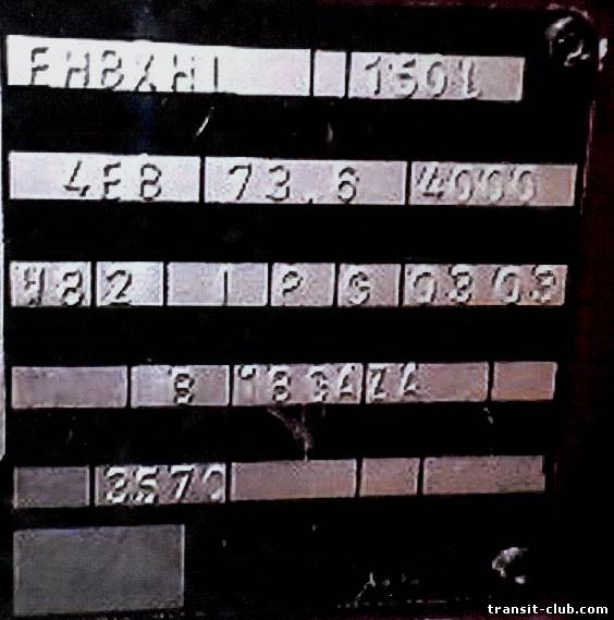

PACHA546 Меня здесь нет
Город: Пушкин СПб
19 постов
Дата: Суббота, 15.10.2011, 23:11 | Сообщение # 986
табличка с вин
Добавлено (15.10.2011, 23:11)
Vova, Вова ,димон сказал можешь ты разобраться по моему вопросу ,подсоби если не втягость разобраться
Прикрепления: 7095096.jpg (221.9 Kb) · 2836258.jpg (163.2 Kb)

Дата: Суббота, 15.10.2011, 23:24 | Сообщение # 987
PACHA546, если верить тех паспорту и табличке с вином - 74кВт (а точнее 73.6=101л.с.)

Дата: Понедельник, 17.10.2011, 20:49 | Сообщение # 989
Quote (PACHA546)
Помогите с разобраться с моделью двигателя да и вооще сколько кобыл
По твоему вину пробивает 100л.с.
По шильде 4EB - тоже на 100л.с.
4GB - по Autodata на 85 л.с.
Могли двигателя перекинуть, оставив навесное. Возможно.
Но ты думаешь мощность при этом упала? Если навесное все старое, то мощность останется прежней на 100 л.с.
