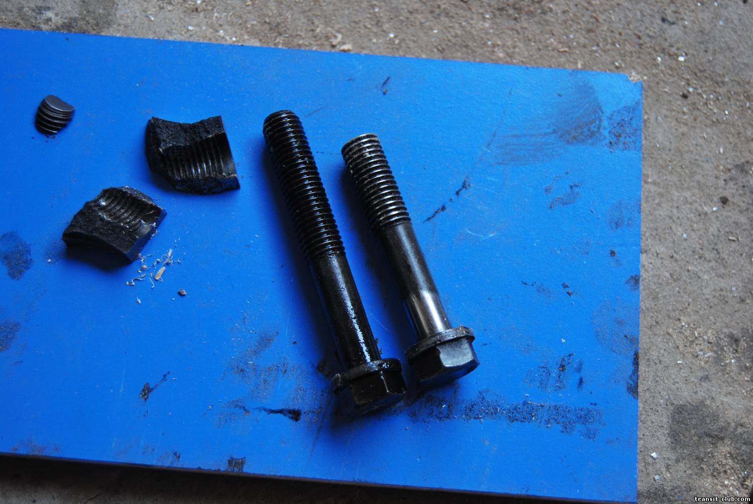

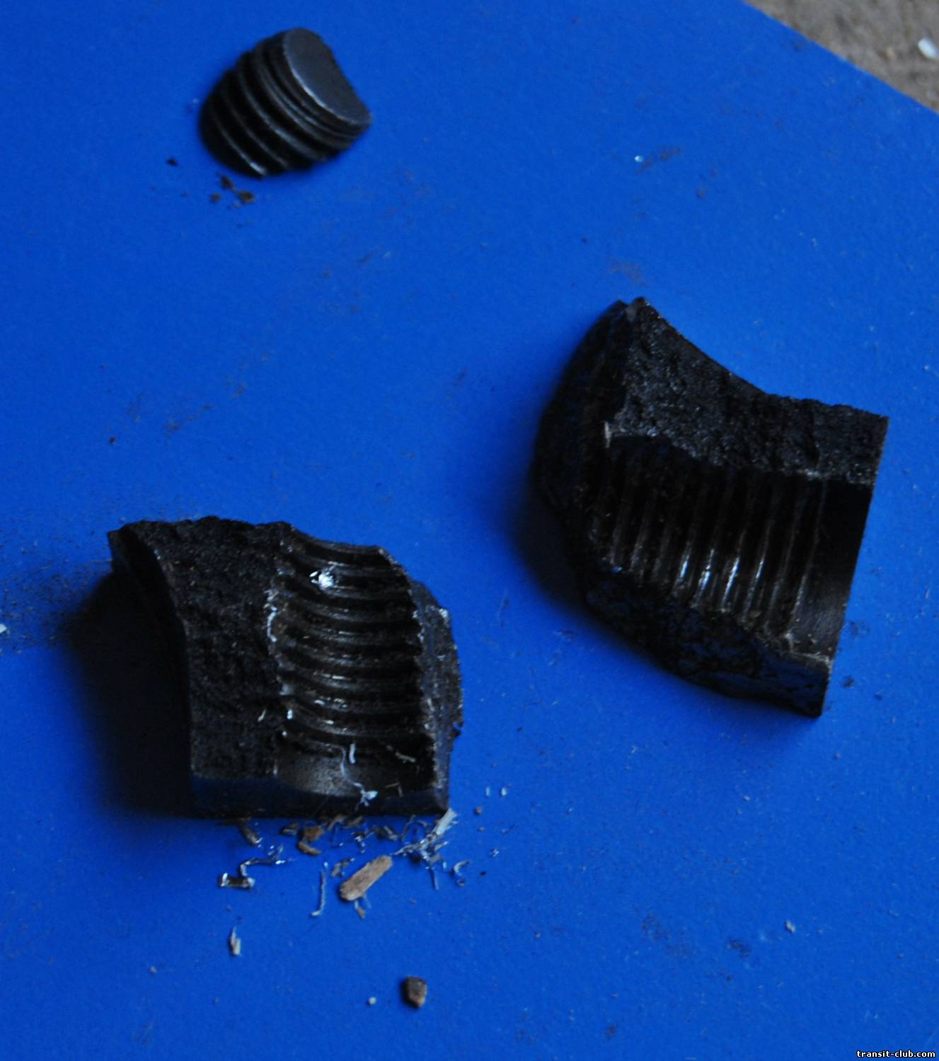

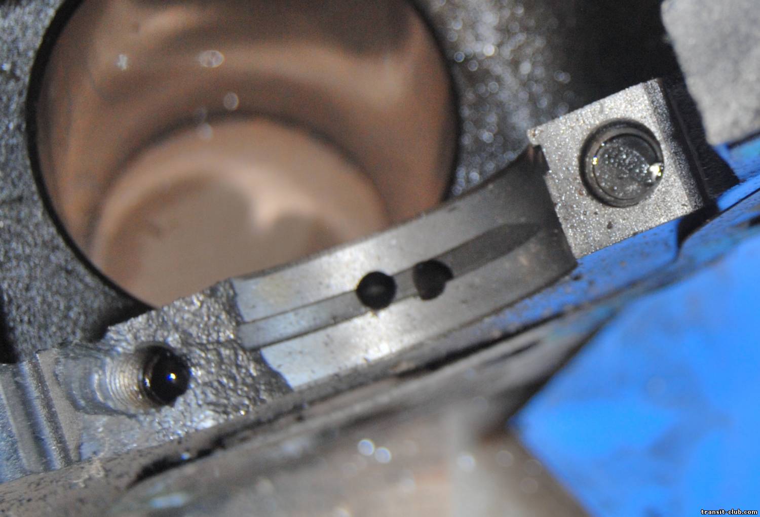

Движёк помер, но в гараж сам приполз. Вот что произошло, обломился болт первого крепления коленвала, а второй болт разломал посадку.
Да уж."Повезло". wacko

такое чувство что болты закручивали с маслом в резбе
, во во, я тож чет так подумал....оччень похоже
