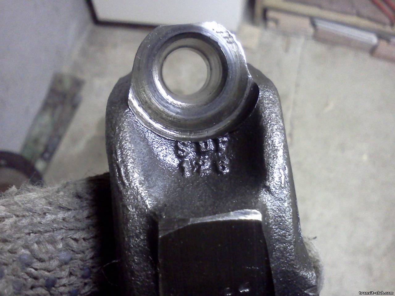

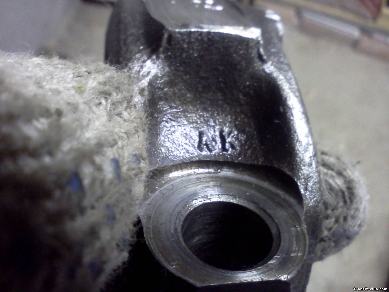

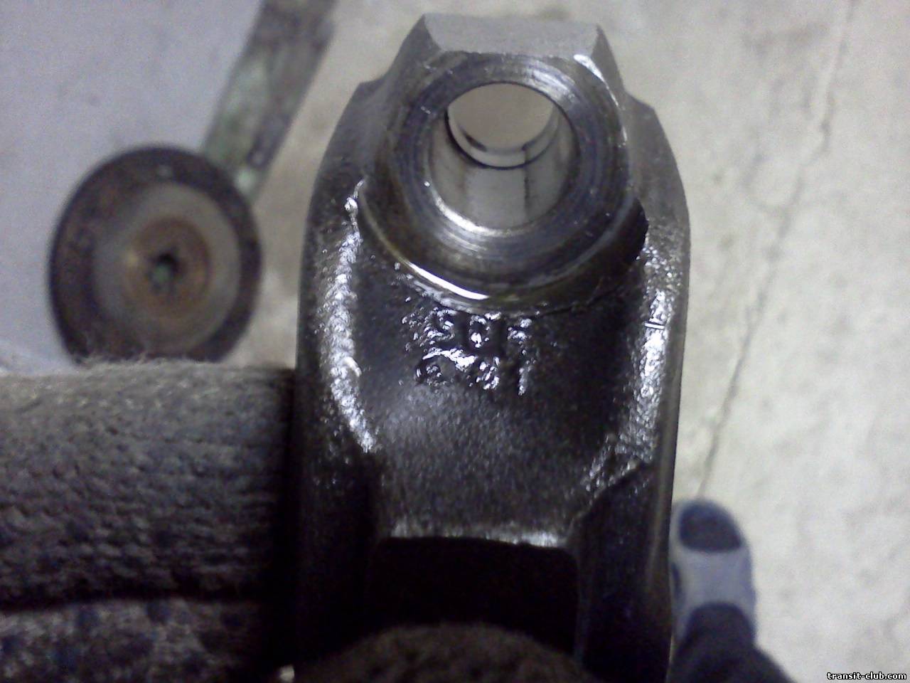

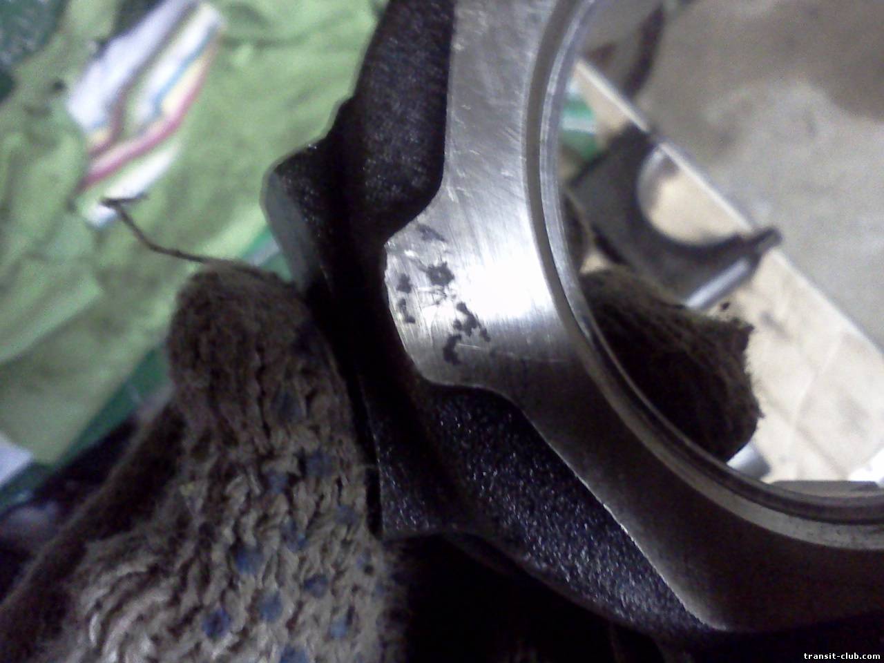

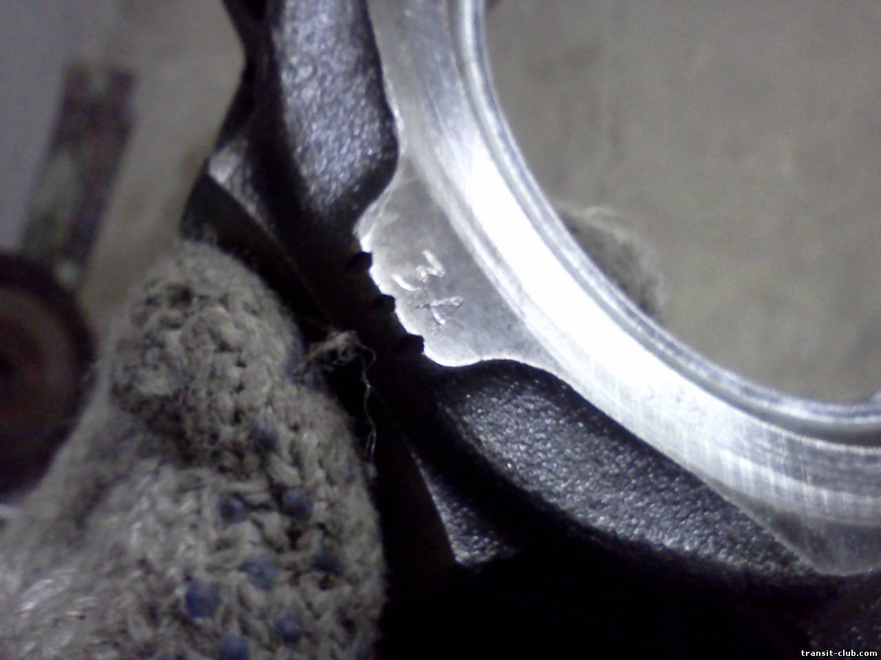

Также обратил внимание на бугеля шатунов или как правильно и вот какие отличия:
1, 3, 4 (по цилиндрам) надписи SDF 261 BN или 262 BN, с боку 2А или 0 не видно, а на 2-м 126 SDF AK, сбоку 3А и три керна - видно на фото.
Вопрос что эти надписи значат и если я куплю новый турецкий к/в, вкладыши и т.д. нужно ли менять шатуны???

Quote (Mihasik)
ПОЧЕМУ СЛОМАЛСЯ к/в, где искать причину
да так иму захотелось... smile , а если серьёзно, не заморачивайся, причин море и от эксплуатации они все никак не зависят, на мерсах их ломает чаще (а на ЗАЗах....) просто - замена... smile
Причины: заводской брак (микротрещины после цементации), отсутствие соосности шеек после шлифовки, просто уронили и согнули при монтаже... и многое многое на что хватит фантазии... smile
Quote (Mihasik)
что значать надписи на вкладыше
он однозначно должен быть заменён при замене колена... (ремонтный, под шлифованный КВ, цифра - ремонтный размер)...
Quote (Mihasik)
Могу ошибаться, точно уже и не помню, уверен - меня поправят, но на маркеровке шатунов указываецца: весовая группа и размеры под поршневой палец, не уверен про ФТ, но в мерсах ввиду низкооборотистости двигла это не принципиально, у нас ставят что есть - маторы выхаживают, не критично, хотя я сторонник букавлизма, но када он "за деньги", то ХЗ... smile керны - порядковый номер цилиндра при первоночальной установке шатуна, у тя могут отличаться от порядка - была замена на б/у со своими "тараканами"... И исчо, если не ошибаюсь, то у тя шатун, который отличаецца маркировкой стоял на сломаной шейке, я бы его поменял и при поисках б/ушного обратил внимание на маркировку (думаю что совпадение, а на самом деле кто знает?)..... smile

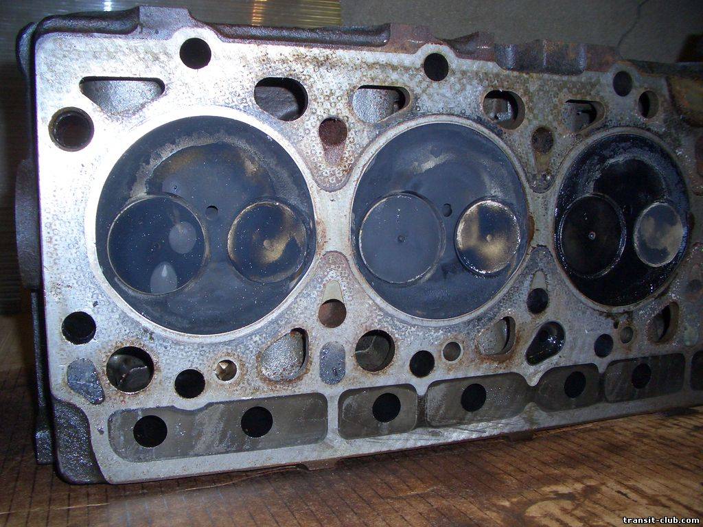

Еще пара вопросов:
1. Когда проверяют клапана на герметичность обязательно керосин или можно солярки и т.д.?
2. Распред вал доставать или не трогать? (я его крутил - вращается нормально, подергал рукой - люфтов не нашел)

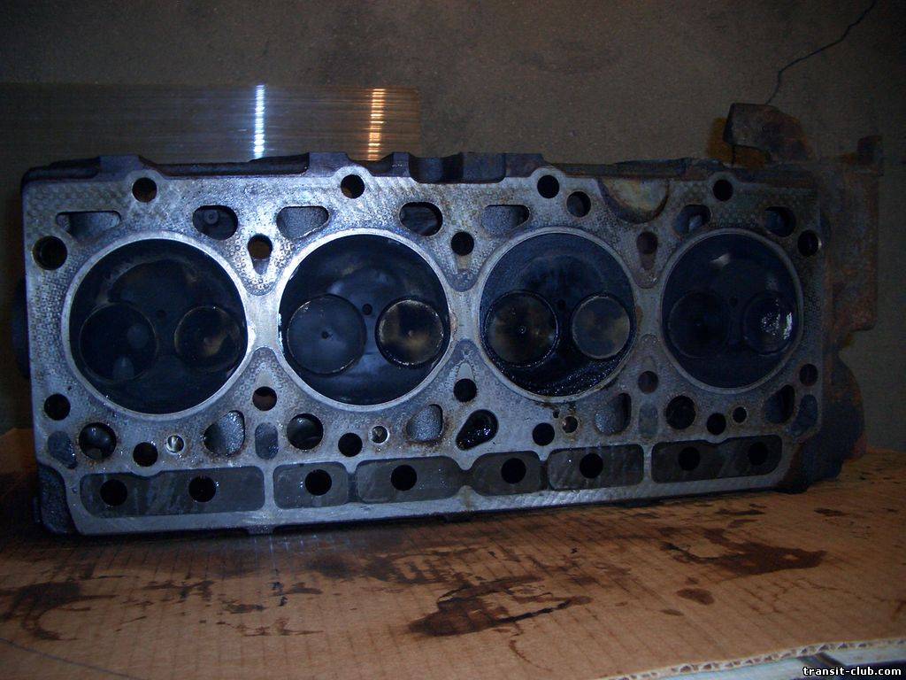

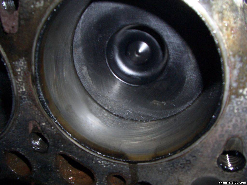

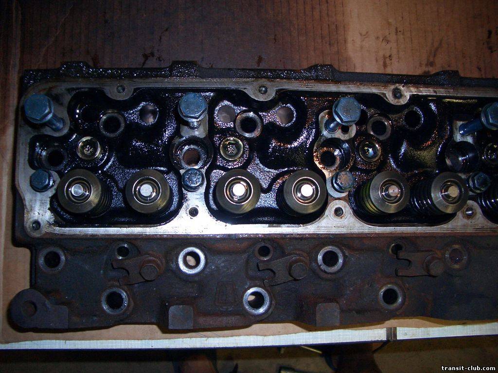

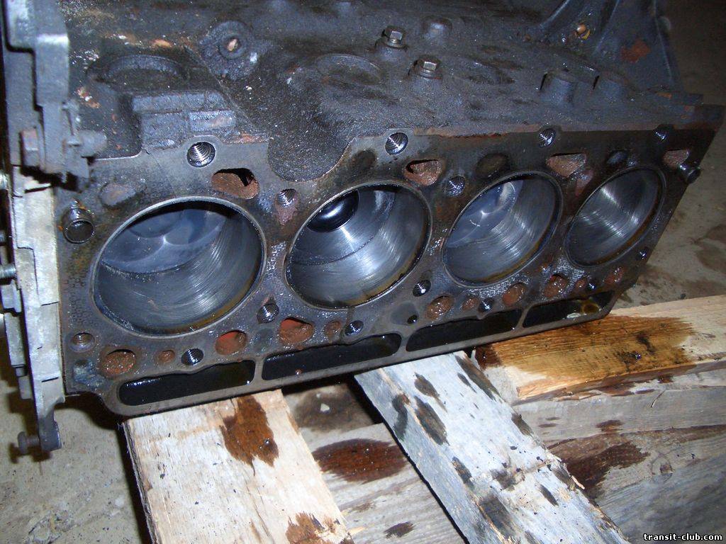

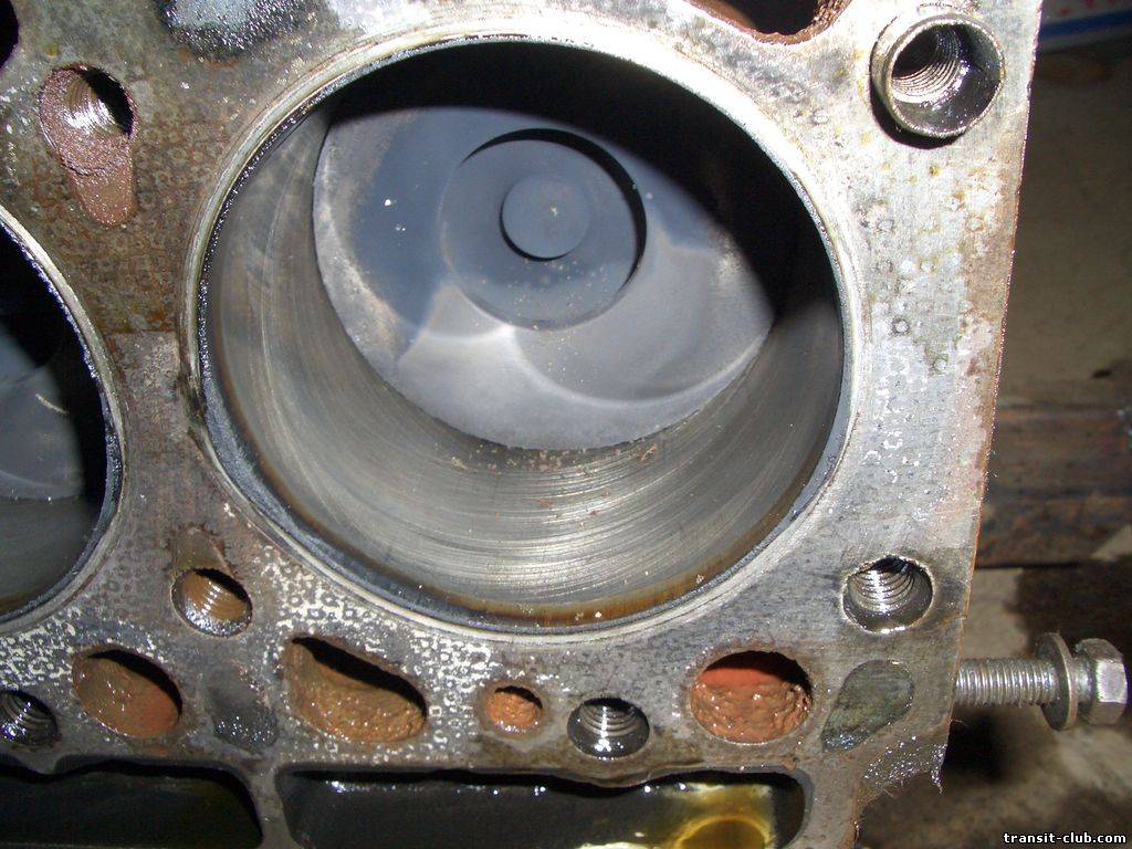

3. Еще несколько фоток, что по ним можете сказать?
П.С. Черный Чак - муфту я открутил - взял большой газовый ключ и легонько зафиксировал шкив, а ключом с трубой отвернул smile
Прикрепления: 0781628.jpg (156.6 Kb) · 3368318.jpg (205.3 Kb) · 3544261.jpg (197.4 Kb) · 2084149.jpg (195.7 Kb) · 5387342.jpg (187.1 Kb)

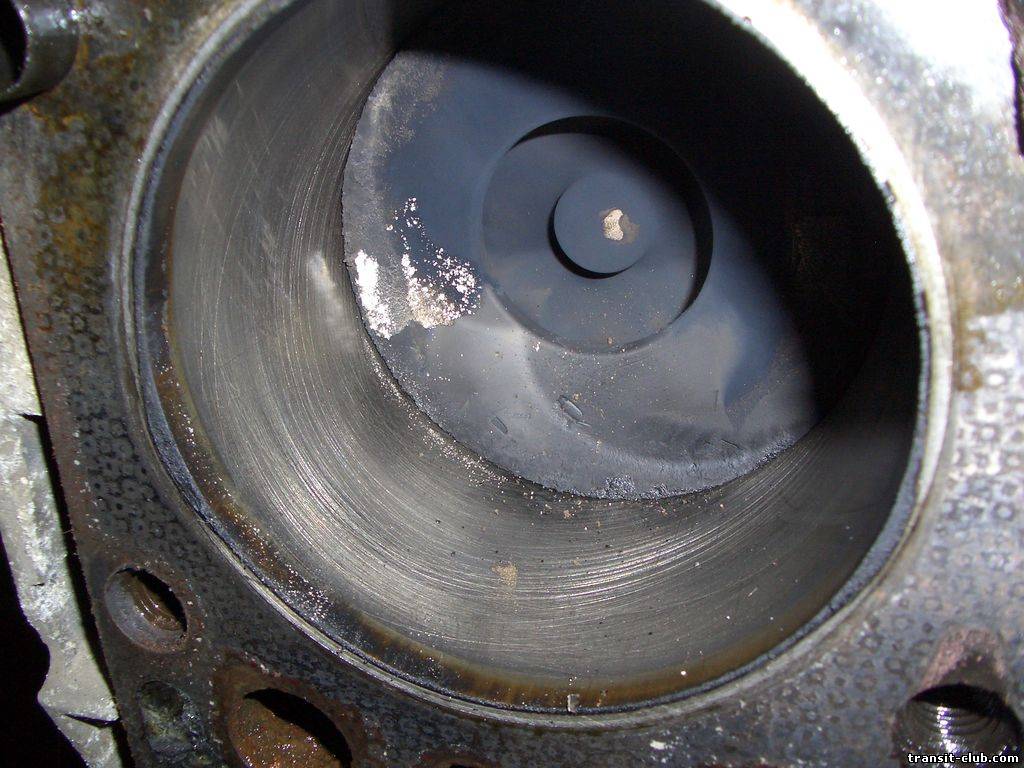

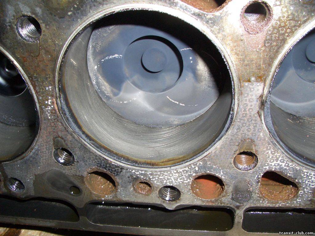

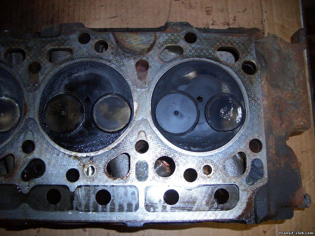

компрессия была х... т.е. не очень, отсюда и стока грязи в масле, нагар на поршневой - причина скорее таже... Я бы проверил зазоры втулок клапанов... А так матор как матор... smile

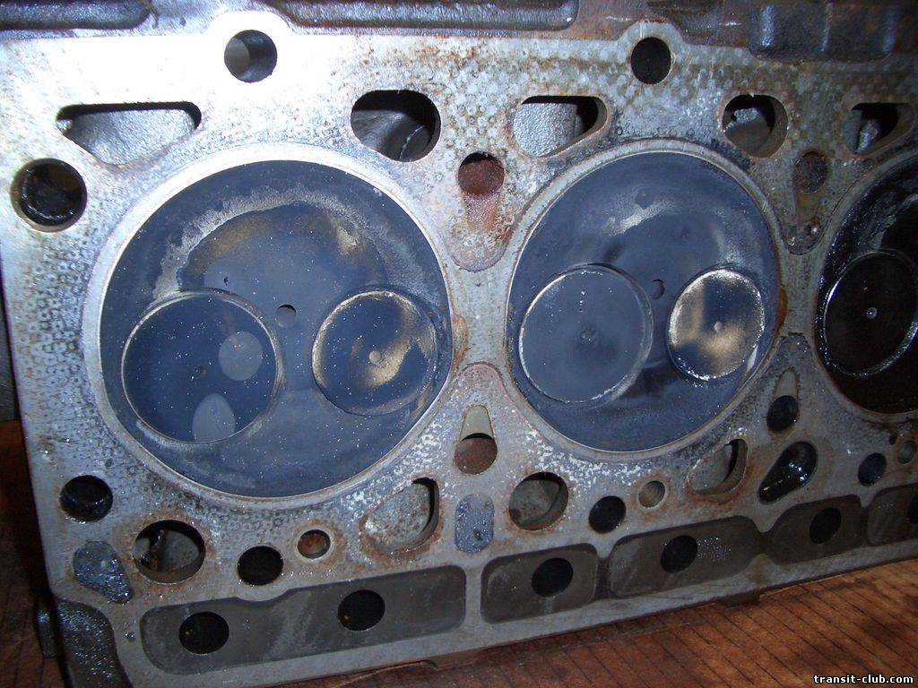

Дата: Вторник, 26.07.2011, 13:26 | Сообщение # 957
Pavlyxa, колпачки по любому буду менять, а как определить, что направляющие клапанов пора менять, какой люфт должен быть?

Mihasik,
Quote (Mihasik)
никакого, руками его не прщупаешь... На прогретом моторе ввиду разных к-тоф расширения втулок (чугун) и клапаноф (сталь) зазор минимален. Как они маркируюцца нуна спросить у людей более сведующих в ремонте именно этих моторов, я не знаю sad , но знаю что написал правильно, как то так... smile Зазоры скорее всего пробиты в маркеровке деталей, если после меня никто не подскажет, пользуйся поиском и читай мануалы... smile
А чем, и с какой целью, так напедорено зеркало цилиндроф?... biggrin

Quote (kasjavka)
Это хонинговка должно быть свидетельствует о незначительном износе У меня хонинговки уже не видно было- кажется что двигатель недавно разбирался То что с коленом- это вообще улет какой то - видимо предыдущие мастера в чем то напортачили- Когда я свой разобрал и понял что предыдущий мастер менявший кольца выбивал шатуны железкой то хотелось его придушить или этим шатуном по башке но далековато было до Приозерска ехать
Mihasik Меня здесь нет
39 постов
Дата: Пятница, 29.07.2011, 22:29 | Сообщение # 960
kasjavka, А чем, и с какой целью, так напедорено зеркало цилиндроф?... biggrin
На сколько мне известно этот движок перебирали (делали капиталку wacko ) и после нее он прошел тыщ 50-75, поэтому на цилиндрах хонинговка видна, но в каком состоянии поршневая нуна мерить, когда буду на даче замерию зазоры в кольцах и пролью клапана керосином.
