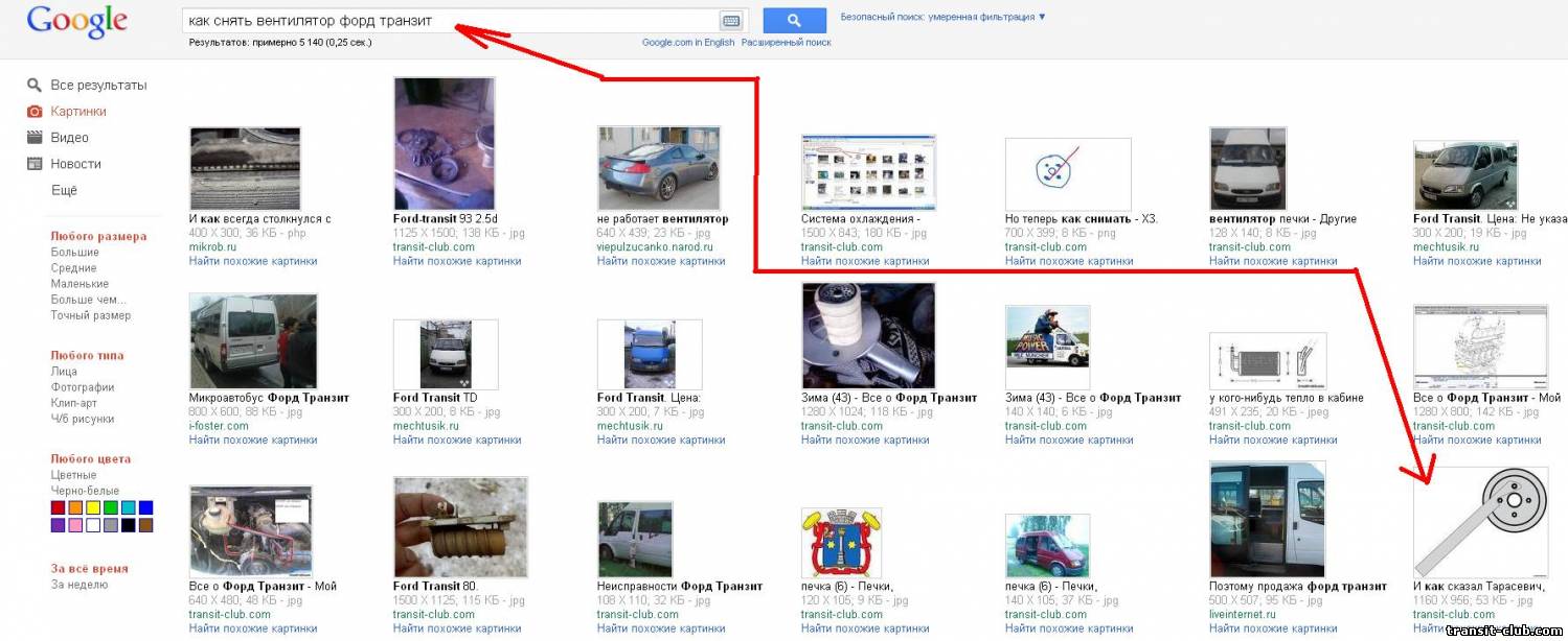

Дата: Суббота, 23.07.2011, 22:07 | Сообщение # 948
КАК СНЯТЬ ВЕНТИЛЯТОР
Quote (Vova)
Шкив при этом скорее всего на замену, он обычно деформируется после его фиксации монтировкой.
если сминусовать спешку и фанатизм. то можно обойтись и "малой" кровью. smile

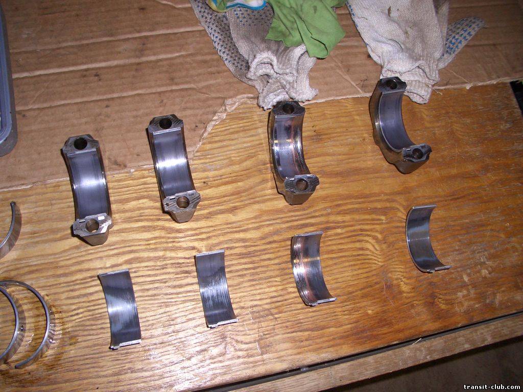

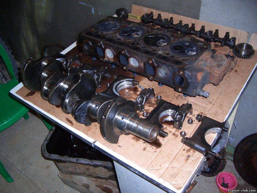

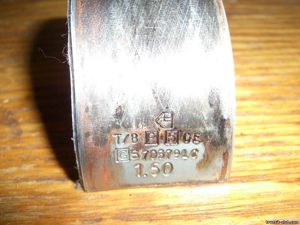

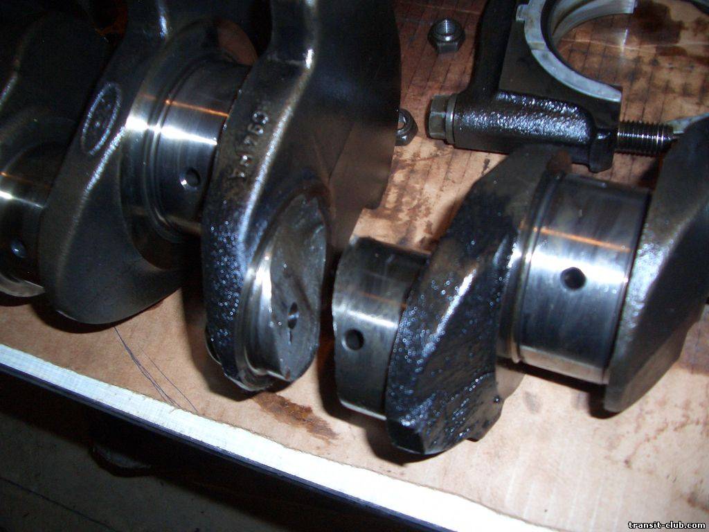

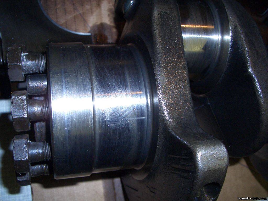

Дата: Понедельник, 25.07.2011, 06:40 | Сообщение # 950
Наконец в эти выходные доехал до дачи и смог заняться разборкой двигла и вот что увидел (см. фото)
Меня мучает ВОПРОС ПОЧЕМУ СЛОМАЛСЯ к/в, где искать причину ПОДСКАЖИТЕ wacko и что значать надписи на вкладыше.
