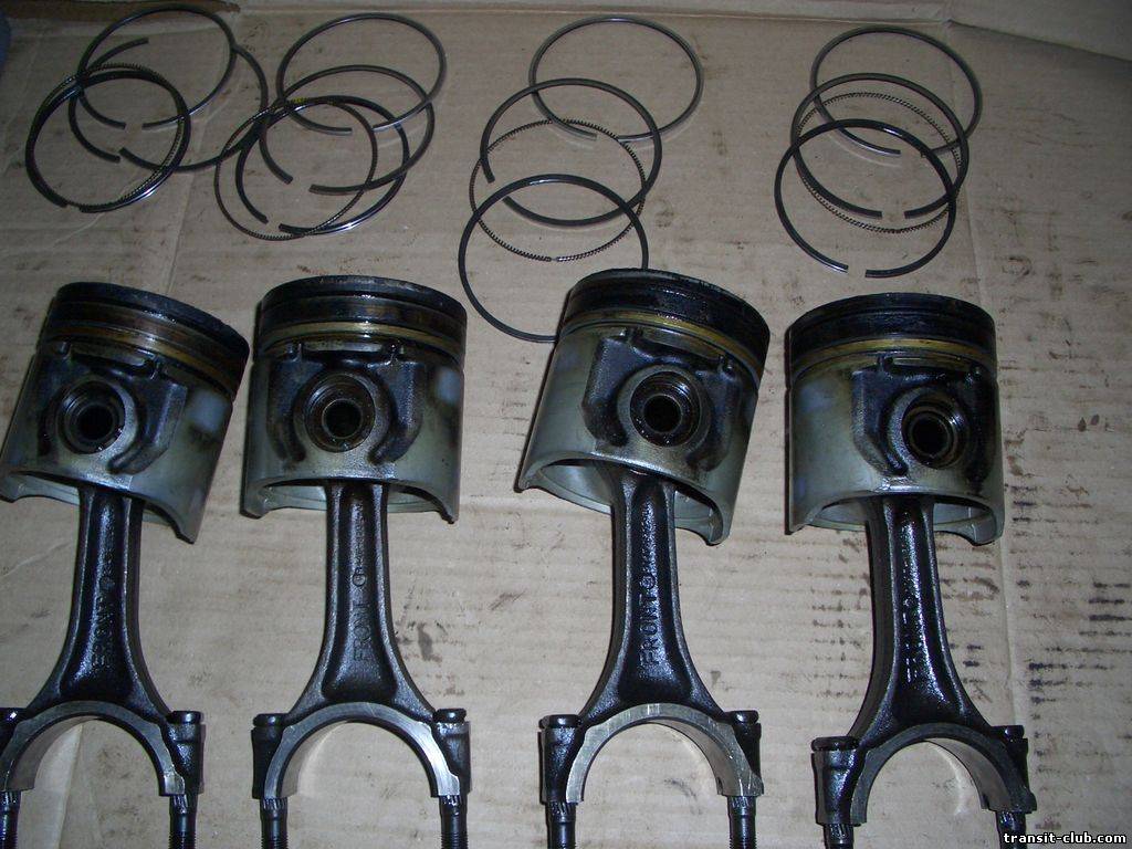

Привет! Помогите советом. Достал поршня, замерил зазоры к поршневых кольцах от 0,5 до 0,6 мм, в маслосъемных от 0,4 до 0,6 мм. На первом цилиндре второе поршневое вообще было сломано %).

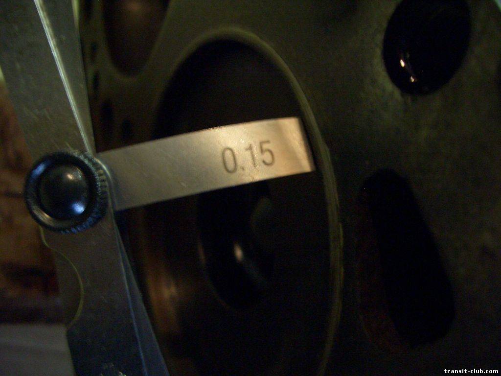

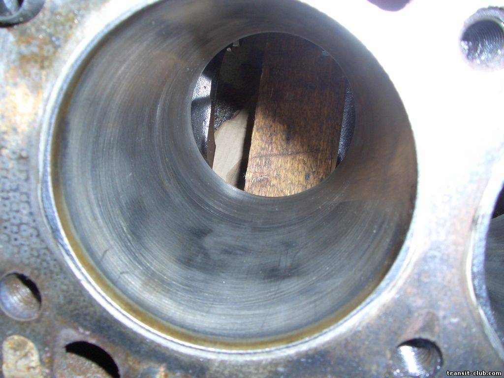

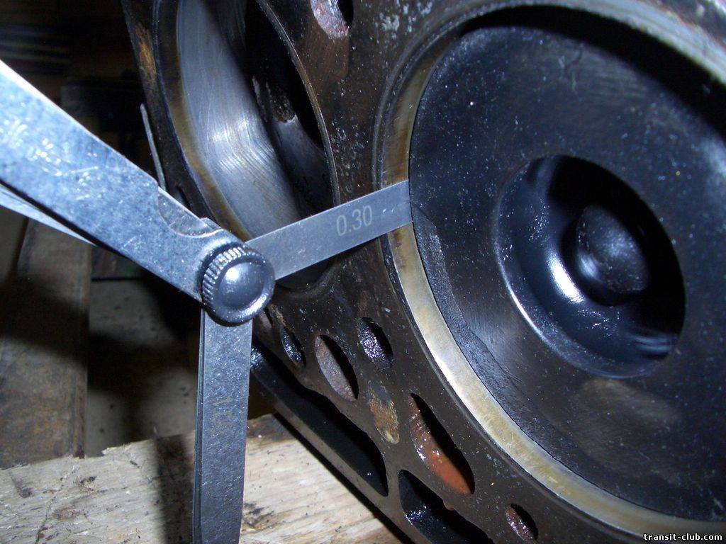

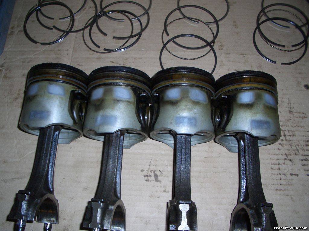

Зеркало цилиндра на глаз в норме - хонинговка есть по всей высоте (см. фото), но когда вставил поршень в цилиндр, пошатал его в разные стороны - чувствуется зазор, вставил щуп между поршнем и цилиндром, по ходу двжения залез 0,3 мм, а поперек 0,15 мм (см. фото). Также фото поршней.
Мне не понятно - если делали капиталку, расточили цилиндры под поршня 2-го ремонта, на поршнях притертости не повсей поверхности, хонинговка на цилидре есть, то так хреново расточили??? wacko или я не правильно мерил?
1. ВОПРОС менять поршня или только поршневые кольца и какого ремонта брать, что посоветуете?
Также пролил клапана керосином - ни один не держит sad
2. Где почитать как правильно притереть клапана?

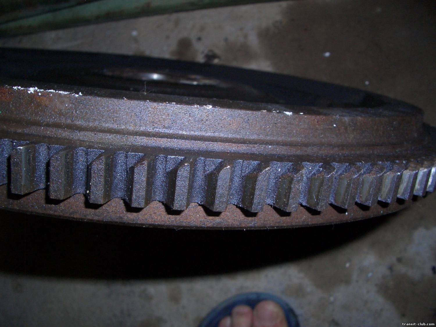

Мужики, посмотрите фото маховика и посоветуйте - оставить или нужно менять

Quote (Mihasik)
По фото можно визуально сказать, что зубья не разбиты.

Quote (Mihasik)
Ты ГАЗелевские новые двигателя не вскрывал biggrin там все шатается biggrin
Замерь диаметр цилиндров, поршней. Прочитай, что на кольцах написано. И сравни с букварем (книга по Форд Транзит).
По фото видно только то, что кольца не оригинальные, а уже меняные. Скорее всего стандарт, но не факт.
Дата: Понедельник, 29.08.2011, 11:56 | Сообщение # 966
Зуб слегка побит , но показаний к замене не вижу.
Quote (Mihasik)
