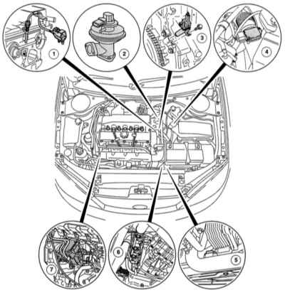

Дата: Вторник, 31.05.2011, 22:41 | Сообщение # 11
Подробно – управление системой впрыскивания DuraTorg-DI
Датчики и актуаторы под капотом двигателя Mondeo с DuraTorg-DI 85 кВт
1 — СНТ-датчик,
2 — EGR-клапан,
3 — СКР-датчик,
4 — MAF-датчик,
5 — Т-МАР-датчик,
6 — Электромагнитный клапан рециркуляции отработанного газа (EGR), давления наддува и заслонки впускного трубопровода,
7 — Плунжерный распределительный топливный насос.

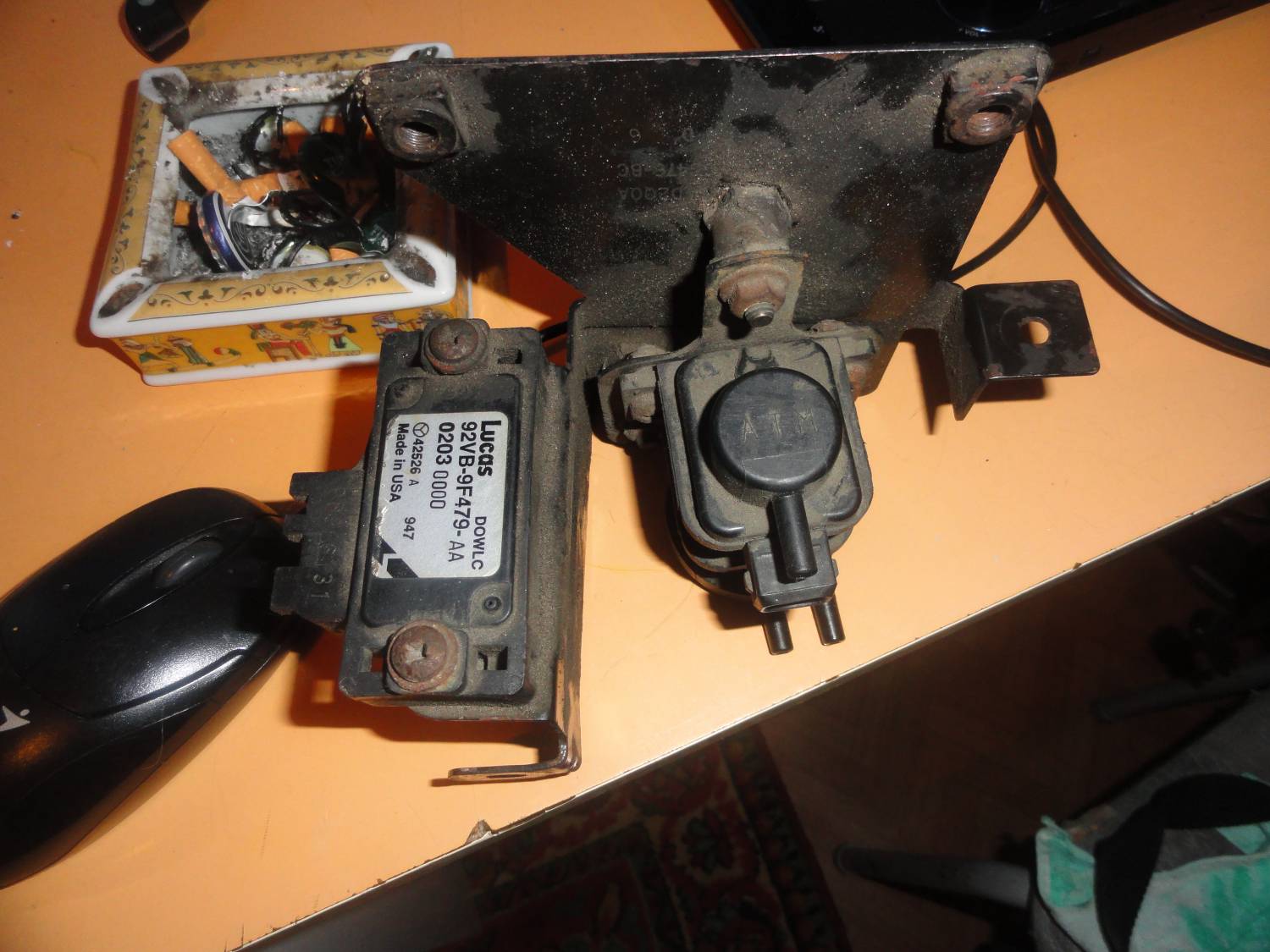

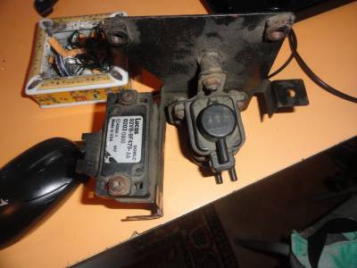

sergant114 Меня здесь нет
32 поста
Дата: Вторник, 31.05.2011, 22:49 | Сообщение # 13
новый стоит 5300руб,я купил б/у за 1800
Прикрепления: 4863731.jpg (151.6 Kb)
Ford Transit 1996г.в 2.5 TD Lukas Epic 101л.с
32 поста
Дата: Вторник, 31.05.2011, 22:53 | Сообщение # 14
Пишите пожалуйста помогло или нет,помогайте другим людям!!!!!! wink wink wink wink wink wink wink wink
Прикрепления: 2417223.jpg (181.0 Kb)

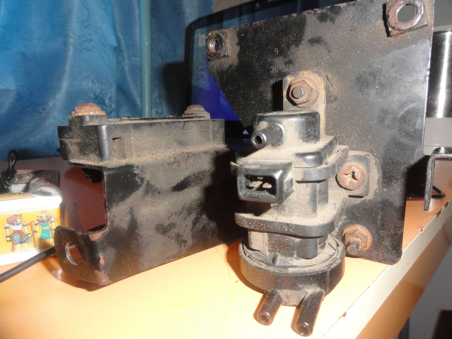

aleksrus51 Меня здесь нет
Город: Мурманская обл.-Псков
630 постов
Репутация: 30
Дата: Вторник, 31.05.2011, 22:54 | Сообщение # 15
sergant114,
Quote
Чуть позже выложу фотки клапана
На верхнем фото РЕГУЛЯТОР ПОДАЧИ ВАКУУМА- СИСТЕМЫ РЕЦИРКУЛЯЦИИ ОТРАБОТАВШИХ ГАЗОВ (EGR) .Сам клапан находится на выпускном коллекторе.(только что смотрел книгу)
Лёликус Меня здесь нет
Город: Тихорецк
284 поста
Дата: Вторник, 31.05.2011, 23:05 | Сообщение # 16
sergant114, Дык это всё же не EGR!
Добавлено (31.05.2011, 23:05)
Quote (aleksrus51)
Верно! Смотрел в 2-х книгах.
скайп schegolkoff
А у меня сын родился!

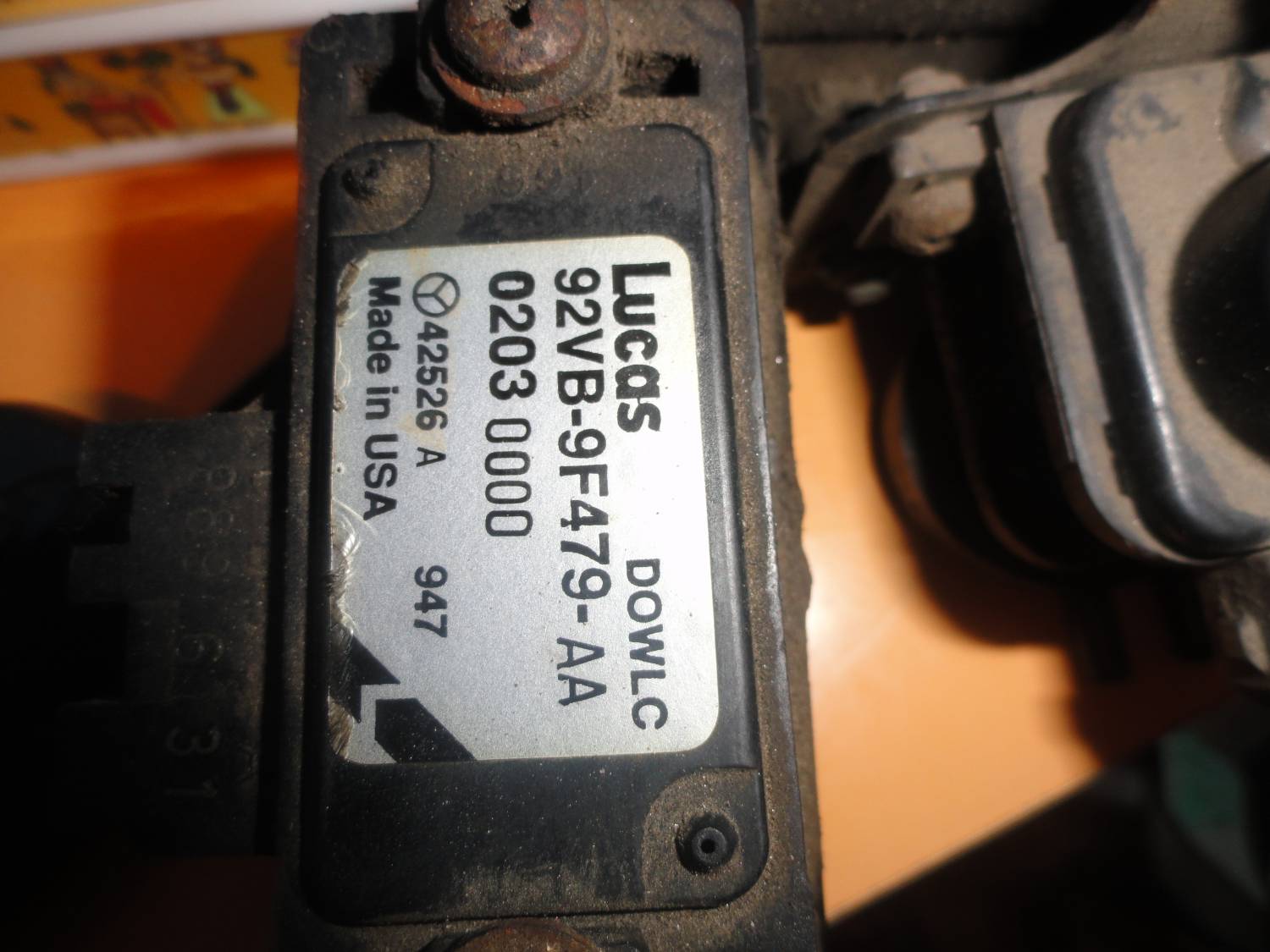

32 поста
Дата: Вторник, 31.05.2011, 23:17 | Сообщение # 19
На выпускном коллекторе клапан рециркуляции воздуха!!!!!!!!!!!!!!!!!!!!!!!!!!!!!!!!!!!!!!!!!!!!!!!!!!!!!!!!!!!!!!!!!!!!!!!!!!!!!!!!!!!!!!!!!!!!!!!!!!!!!!!!!!!!!!!!!!!!!!!!!!!!!!!!!!!!! !!!!!!!!!!!!!!!!!!!!!!!!!!!!!!а ЕГР управляет клапаном рециркуляции воздуха и двумя заслонками на подаче воздуха как атмосферного так и с турбины нагнетаемого!!!!!
Добавлено (31.05.2011, 23:17)
Факт на лицо я заменил эту хрень и у меня потух чек!!!!!
Прикрепления: 2404031.jpg (131.0 Kb)
Город: Тихорецк
284 поста
Дата: Вторник, 31.05.2011, 23:21 | Сообщение # 20
Quote (sergant114)
На выпускном коллекторе клапан рециркуляции воздуха!!!!!!!!!!!!!!!!!!!!!!!!!!!!!!!!!!!!!!!!!!!!!!!!!!!!!!!!!!!!!!!!!!!!!!!!!!!!!!!!!!!!!!!!!!!!!!!!!!!!!!!!!!!!!!!!!!!!!!!!!!!!!!!!!!!!! !!!!!!!!!!!!!!!!!!!!!!!!!!!!!!(клапан EGR) а ЕГР (вакуумный регулятор EGR) управляет клапаном (EGR) рециркуляции воздуха и двумя заслонками на подаче воздуха как атмосферного так и с турбины нагнетаемого!!!!!
Добавлено (31.05.2011, 23:21)
Quote (sergant114)
А это само по себе очень хорошо! Поздравляю!
скайп schegolkoff
