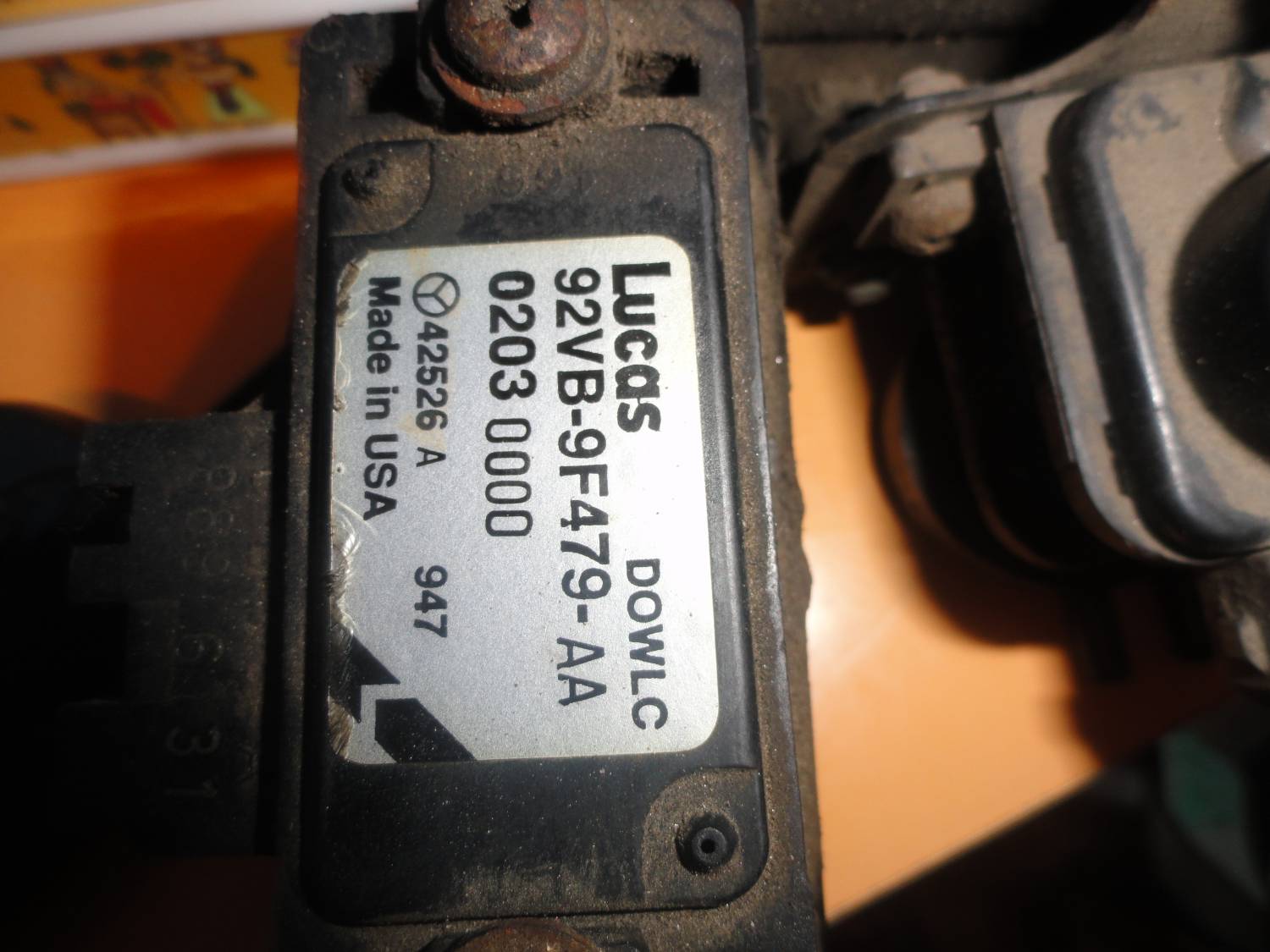

sergant114 Меня здесь нет
32 поста
Дата: Вторник, 31.05.2011, 22:17 | Сообщение # 6
вот фото егр
Ford Transit 1996г.в 2.5 TD Lukas Epic 101л.с

Дата: Вторник, 31.05.2011, 22:36 | Сообщение # 9
Прикрепления: 6089159.jpg (181.0 Kb)

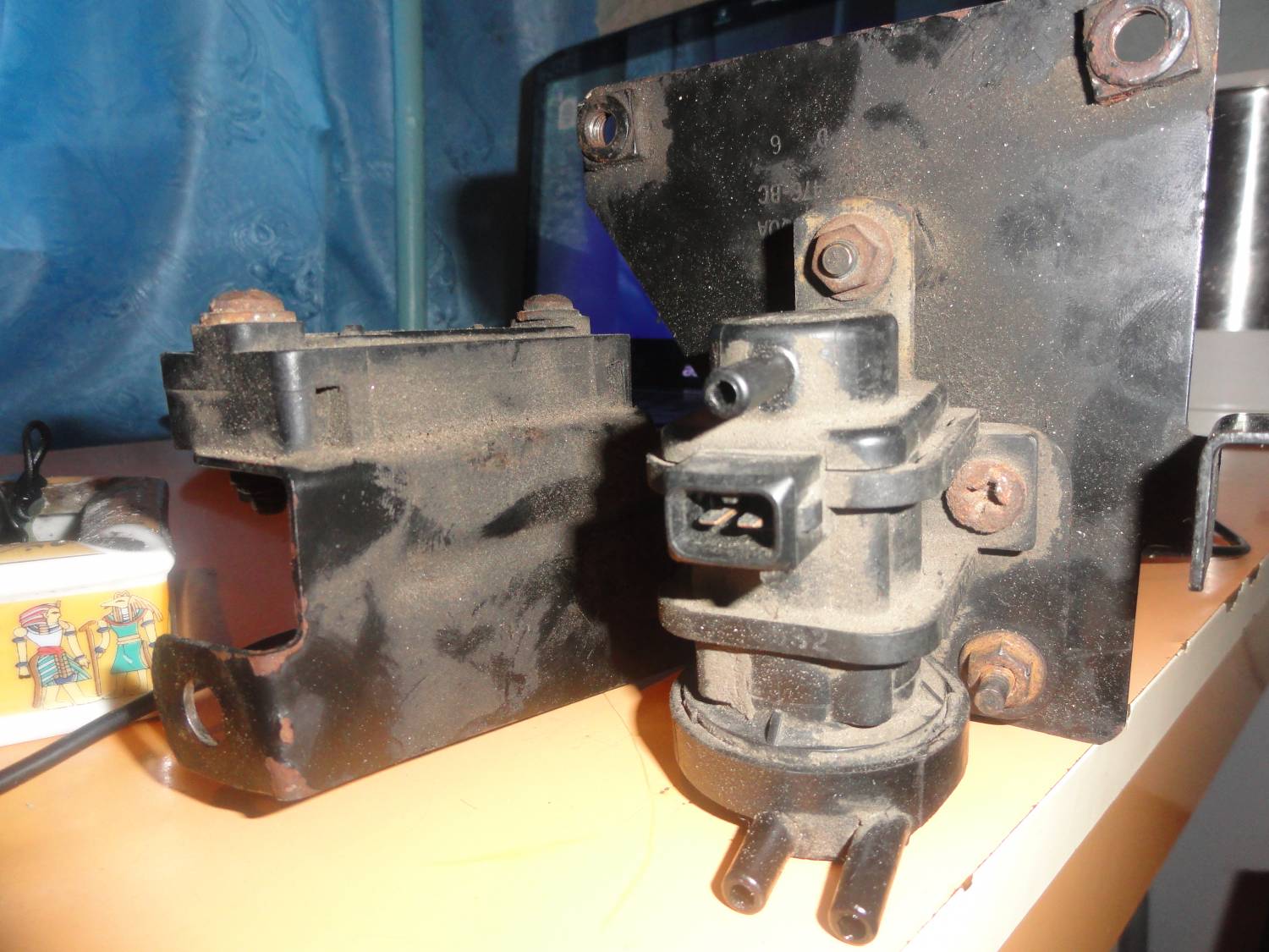

32 поста
Дата: Вторник, 31.05.2011, 22:40 | Сообщение # 10
Прикрепления: 8065649.jpg (131.0 Kb)
