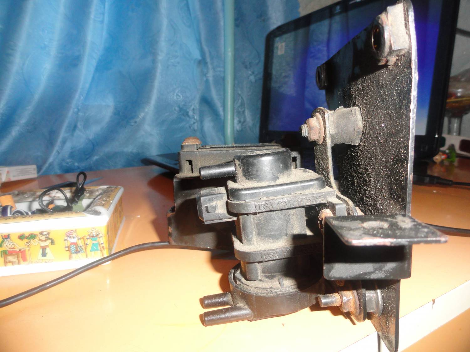

У нас в городе есть диагностическая программа по Лукасам,и там конкретно программа указала на это место!!!Я бы сам до этого никогда не допер!!!!Я очень долго лазил по нету пока не увидел в реале клаппан ЕГР

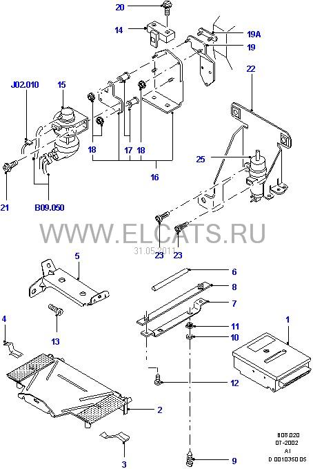

Если ты имеешь в виду позицию 15, то согласно экзисту и элкатсу это таки да, клапан EGR. Но они тем и славятся, что могут колесо назвать "механизмом передвижения"

sergant114, судя по фото и схеме из каталога,у тебя была проблема из-за
25 позиции каталога-а именно клапана управления вакуумом ЕГР.
http://www.elcats.ru/ford....B%D0%B8

Quote (sergant114)
вот фото егр
На фото в сообщении 9 кронштейн с электроклапаном ЕГР и датчиком абсолютного давления.В сообщении 10 - маркировка датчика абсолютного давления (давления наддува).
Quote (sergant114)
новый стоит 5300руб,я купил б/у за 1800
Это электроклапан ЕГР. НО .Если ты купил то , что на фото - даю справку:датчик абсолютного давления (новый) стоит еще 10000р biggrin
