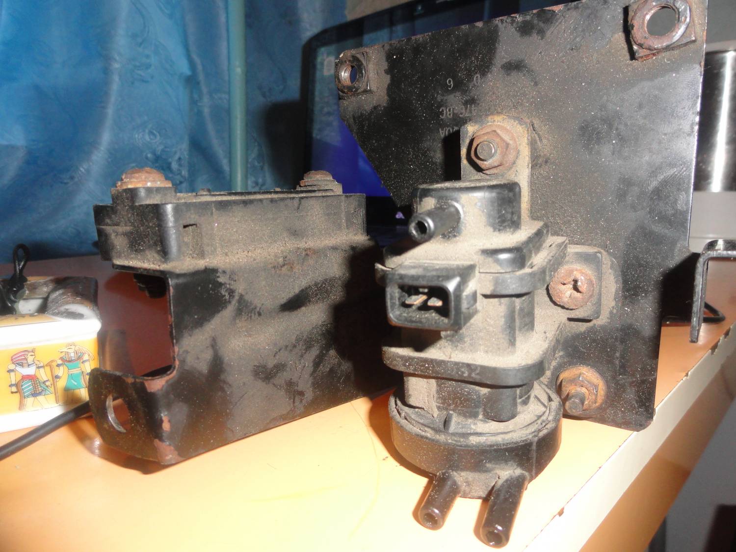

но все таки это именно КЛАПАН ЕГР!!!! biggrin biggrin biggrin biggrin biggrin
Добавлено (01.06.2011, 18:41)
http://www.youtube.com/watch?v=VQh4Ti1daLw&feature=related посмотрите полезно!!!!!!!!!!!!!!!!!!!!!!!!!!!!!!!!!!! biggrin biggrin biggrin biggrin biggrin biggrin biggrin
Прикрепления: 8281411.jpg (181.0 Kb)

Quote (sergant114)
Так ведь особо никто и не спорит smile

sergant114, это не клапан ЕГР.Это все лиш электропневматический преоброзователь который с помощью вакуума управляет клапан ЕГР.Даже в книге под ней написано на англ. current vacuum transducer.
Добавлено (01.06.2011, 19:56)
lkti, А клапан ЕГР участвует не только в рециркуляции отработавших газов ,а также в управлении температуры двигателя
