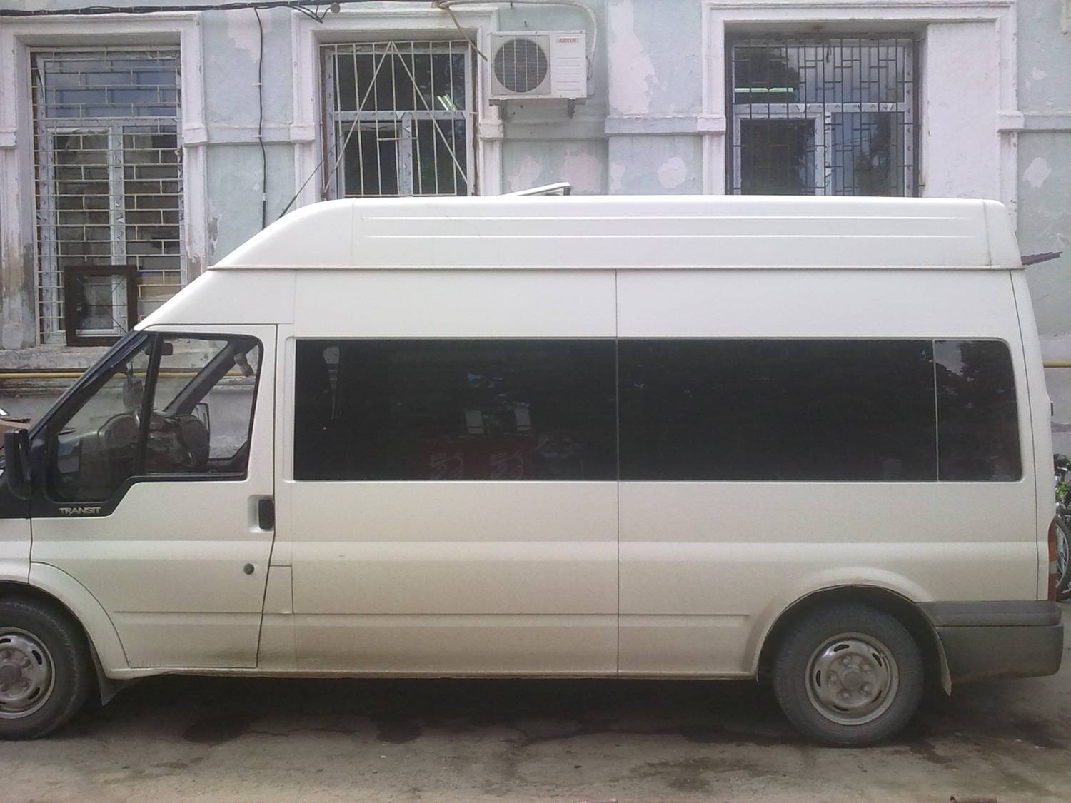

Дорогие "коллеги" smile нужна Ваша помощь, уже полгода езжу без турбины, и не знаю что делать... sad До этого все было хорошо, кроме, иногда при движении загоралась нить накала на приборке и сразу падала мощность, но это просто решалось (надо было зуглушить и опять завести) это могло повторяться 2-3 раза за день, а могло и вообще пару дней быть все хорошо.... но в один прекрастный день она больше не потухла и перестала работать турбина (после включения зажигания нить тухла и начинала моргать). Думали что просто умерла турбина, купил новую, не помогло. Отогнал знакомому, он сказал что надо менять вакуумный насос (он внутри действительно был разбитый), купил новый, не помогло. Потом на яме случайно заметил что патрубок с радиатора интеркуллера был окуратно разрезан ножом, я его заклеил и заматал, начало сочиться масло с разреза (откудо оно там не знаю). Сейчас куда уже только не ездил, где только не диагностировали двигатель, никто ничего не может сказать (кто говорит клапан ЕГР умер, кто говорит что клапан живой но электроника клапана не видет какойто угол открытия клапана...). На новой турбине все болты замазаны красной краской, так вот за полгода краска даже не потемнела, такаяже яркая как и была... Сейчас мой бедненький "фордик" не раскручивает двигатель больше 2,5 тыс./об. такое впечатление что стоит ограничитель, хотя он стоит на 4,5 тыс./об. Общий диагноз: при весе 3т., 2 литровый двигатель просто не тянет его, соответственно увеличился расход топлива.
Ford Transit 2000г., двигатель 2,0 T., оформлен как легковой-универсал smile
