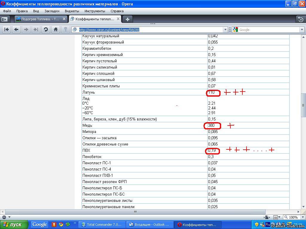

тарасевичь, смотря из какого материала трубка , ее диаметр и скорость прокачки ))))))))
http://www.xiron.ru/content/view/58/28/

Прикрепления: 9557777.jpg (124.4 Kb)
