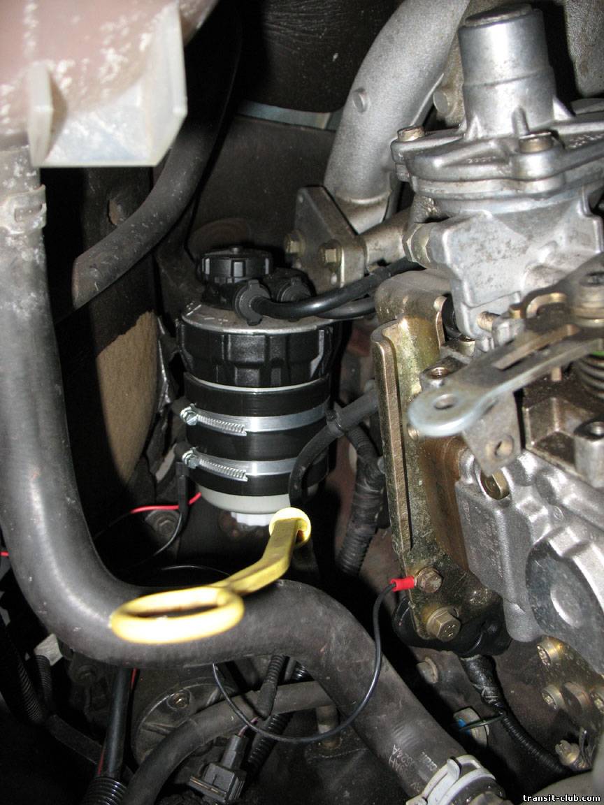

Дата: Четверг, 18.02.2010, 12:14 | Сообщение # 87
Я поставил себе НОМАКОН, установка простая, устройство недорогой (109 000 р., Некрасова, Минск). Все работает, доволен.
Прикрепления: 8003246.jpg (202.3 Kb) · 0894480.jpg (110.7 Kb)

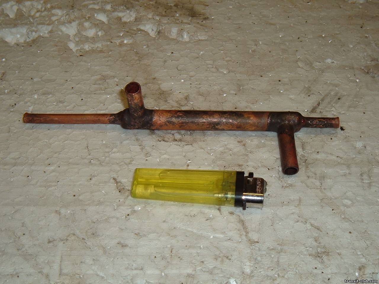

Практически настало лето и я наконец сподобился из четырех кусков медных трубок сделать подогреватель топлива из обратки ТНВД.
Эту конструкцию я планирую вставить между ТНВД и топливным фильтром.Тонкая трубка-для топлива,два штуцера-для ОЖ.
Прикрепления: 4049462.jpg (482.9 Kb)

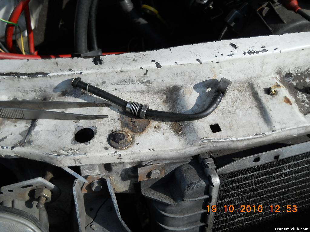

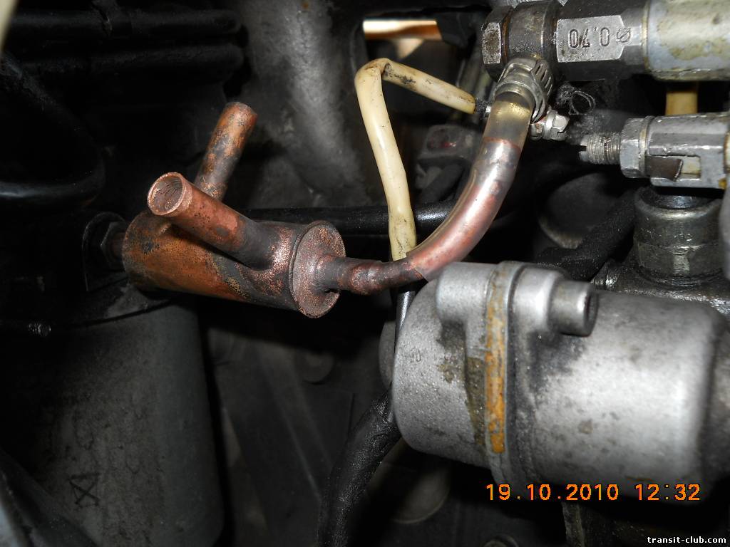

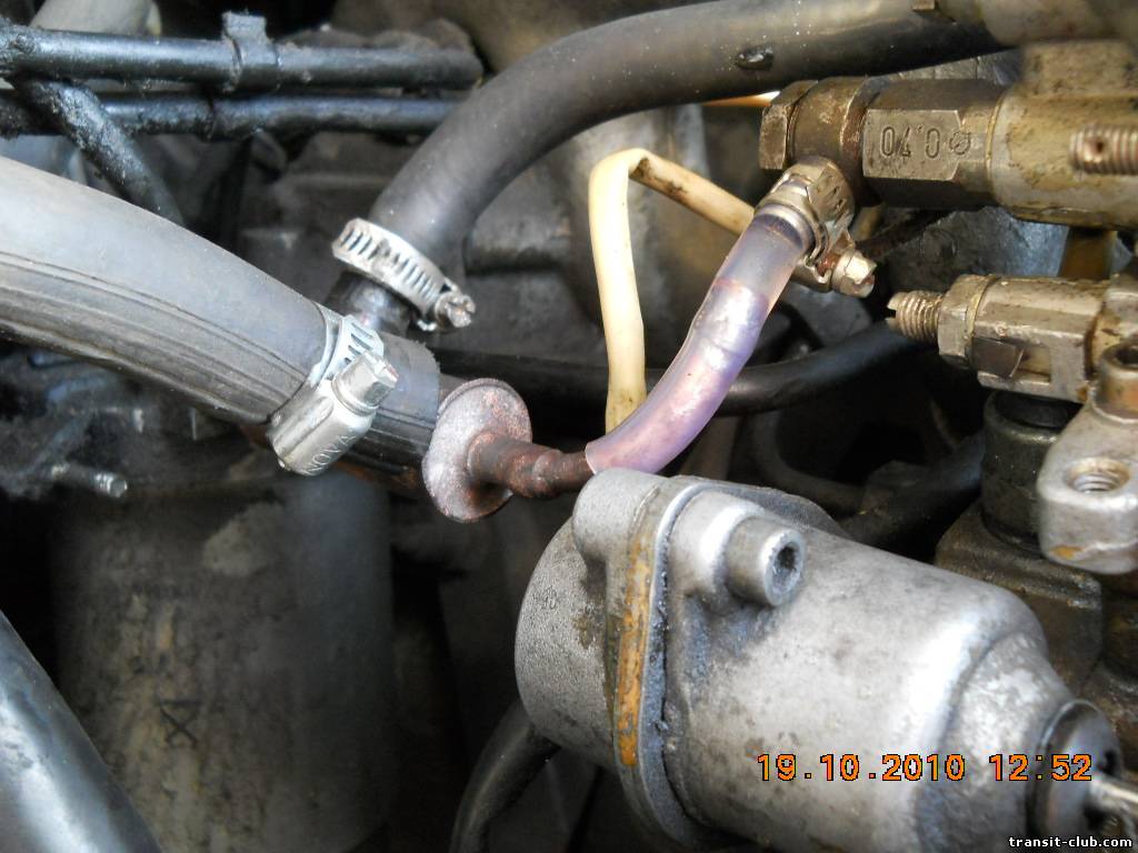

Дата: Воскресенье, 24.10.2010, 12:09 | Сообщение # 90
Скоростной подогреватель,показанный в предыдущем посте на место трубки обратки не стал,пришлось сделать другой.
Поставил вместо трубки обратки от ТНВД к фильтру.
Греющую ОЖ пока не подключал,ещё тепло,но всё примерил.
В пятницу в лесу обнаружил течь топлива по пластиковой прозрачной трубке,заменил куском резинового шланга.
Прикрепления: 0306041.jpg (303.2 Kb) · 1909201.jpg (306.0 Kb) · 9740240.jpg (302.0 Kb)
