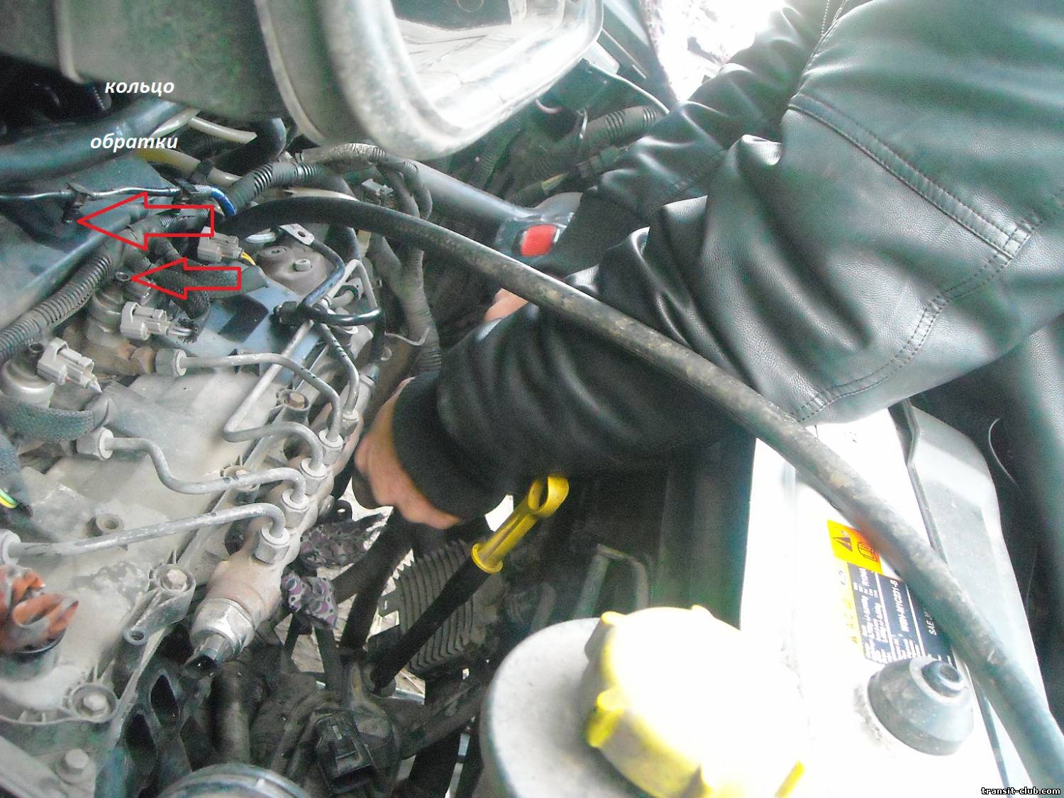

Прокачивается система сама ,если все затянуто и нет подсоса воздуха ,лишь бы АКБ хватило. просто все затянули и крутите . Можно на какой нибудь форсунке оставить не затянутым штуцер и так покрутить стартером , а потом затянуть . У меня трубки прозрачные , по ним сразу видно ,подсасывает или нет .
Аккуратней с трубкой обратки , чтоб колечко не задрать .
