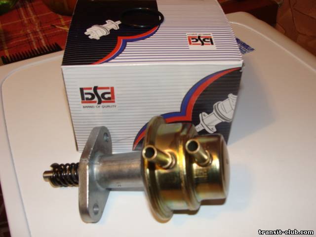

Bratishka, говно насос.
Я с такими несколько раз сталкивался.
Если есть время и слесарные навыки,то можно отремонтировать.
Но проще заработать и купить хотя бы на разборке что-то приближенное к оригиналу.
Попробуй поставить турецкий BSG http://fordtransit.ucoz.ru/_fr/5/4557739.jpg
http://fordtransit.ucoz.ru/forum/28-531-108720-16-1297925127

Bratishka, причина течи масла через шток-низкое качество сальника штока.
Я заменил на сальник клапана от Жигулей-держит давление воздуха не меньше 1,5 атм.
То,что не держат топливные клапаны-причина,скорее всего,в воде и грязи в топливе.
Коррозия повреждает седла клапанов.
Обрыва клапанов,как у Мустафы,я не наблюдал.
