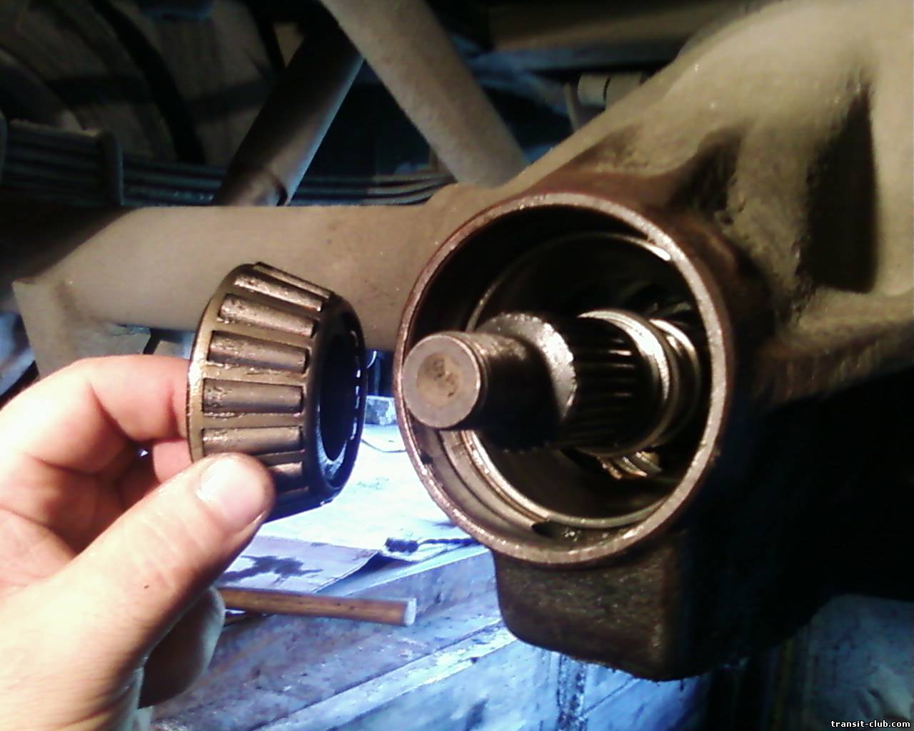

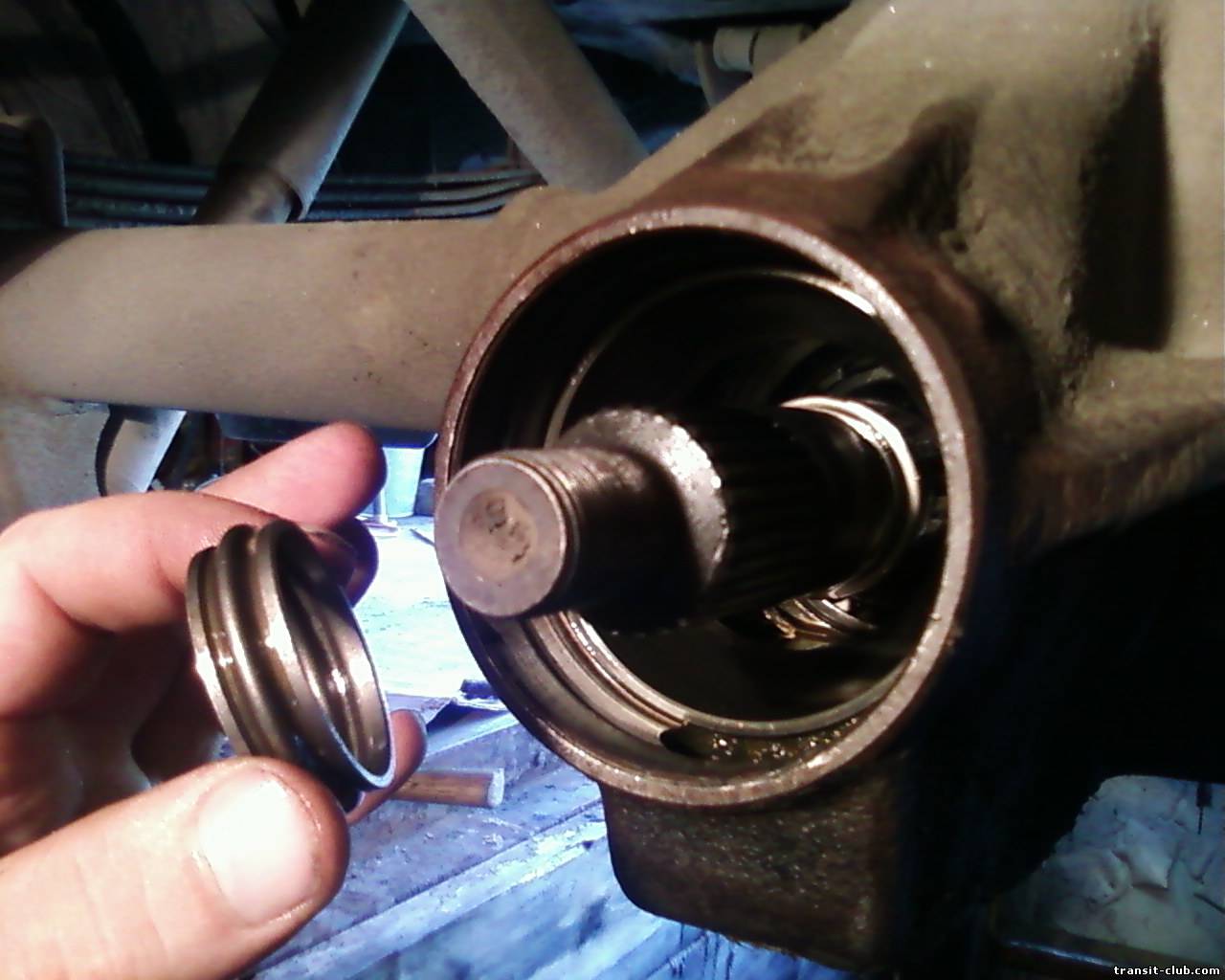

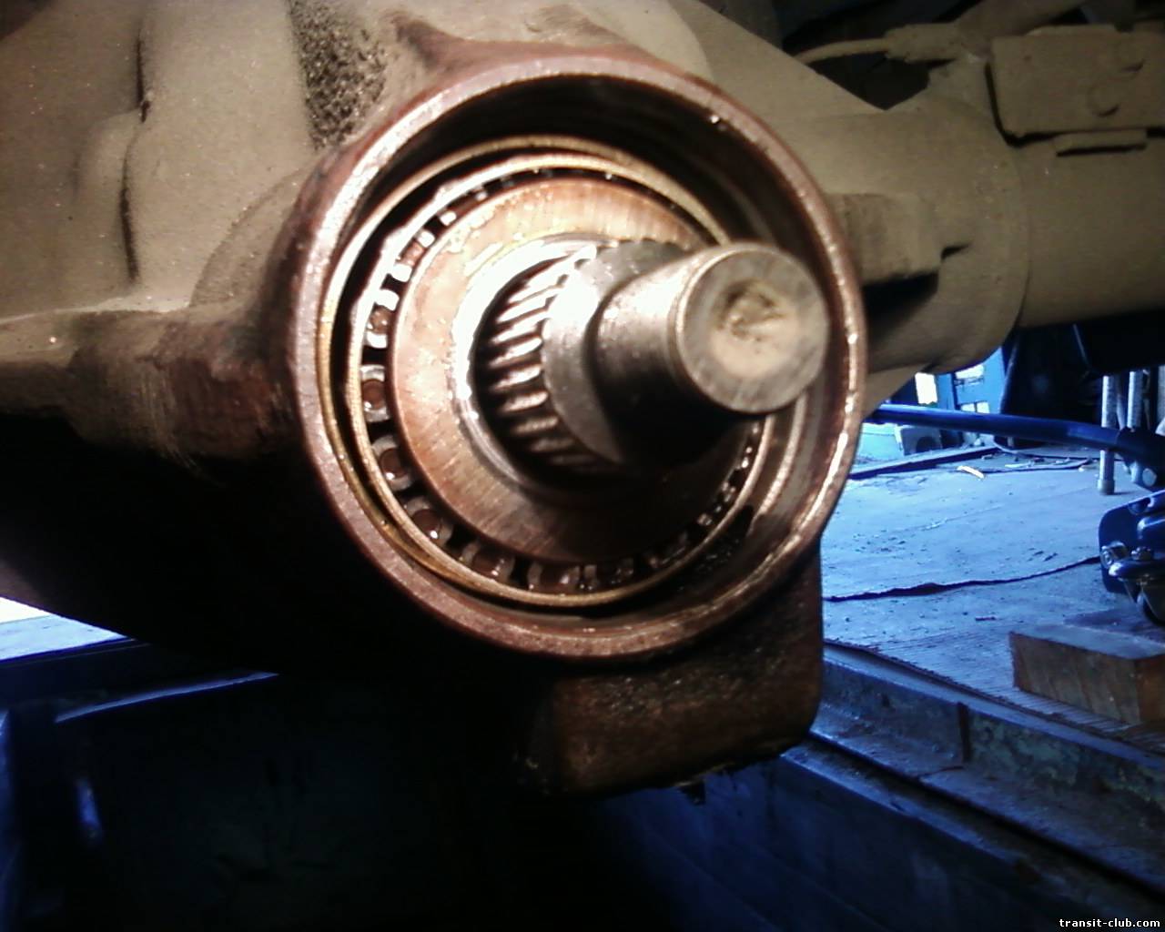

да,думаю....а как правильно,просвети,что мост потом не загудел?
Выдираешь старый сальник ,вытаскиваешь подшипник, меняешь втулку(фото прилагаю).Собираешь в обратном порядке и затягиваешь гайку.
Quote
Без всяких моментов, ДО КАСАНИЯ (то есть ,чтобы люфт отсутствовал и хвостовик вращался свободно - старым подшипникам не нужна перетяжка)
Заодно посмотришь в каком состоянии наружний подшипник хвостовика.
Прикрепления: 9309402.jpg (217.8 Kb) · 4681679.jpg (206.0 Kb) · 3280616.jpg (197.0 Kb) · 7038941.jpg (195.5 Kb)

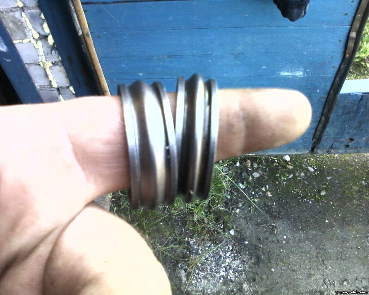

Тянуть придётся долго и тяжело.Резьба на хвостовике мелкая,а втулка упругая.
На фото новая и старая распорные втулки.
Прикрепления: 3595544.jpg (290.2 Kb)
