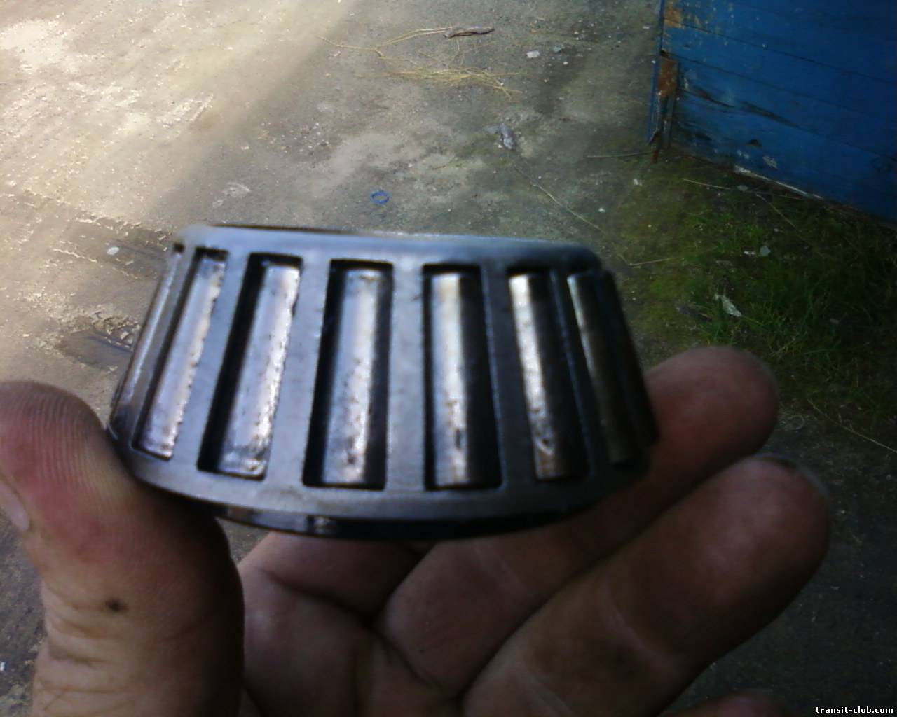

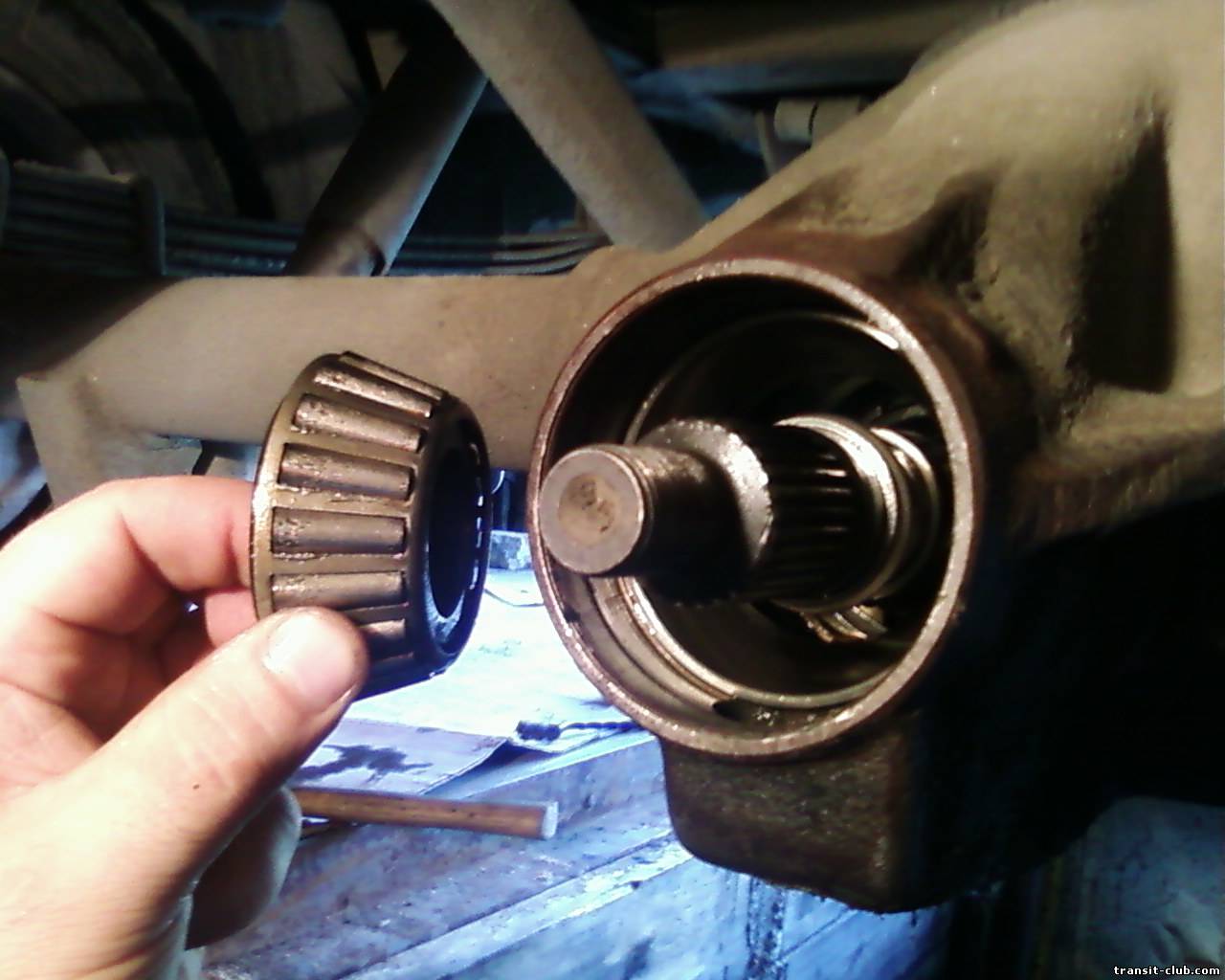

У меня есть. sad Что подшипник разбило? Может эти кусочки металла прилипшие на заливную пробку от обоймы подшипника?

Ниже на фото мой наружний подшипник хвостовика.При увеличении видны раковины.Это от перетяжки гайки хвостовика.Ну и время ещё.Внутренний под-к был в лучшем состоянии.У тебя я думаю будет хуже.Возможно только сепоратор посыпался и ролики,а может и главная пара колется уже.Хрен его знает.Надо вскрывать и смотреть.Удачи.
