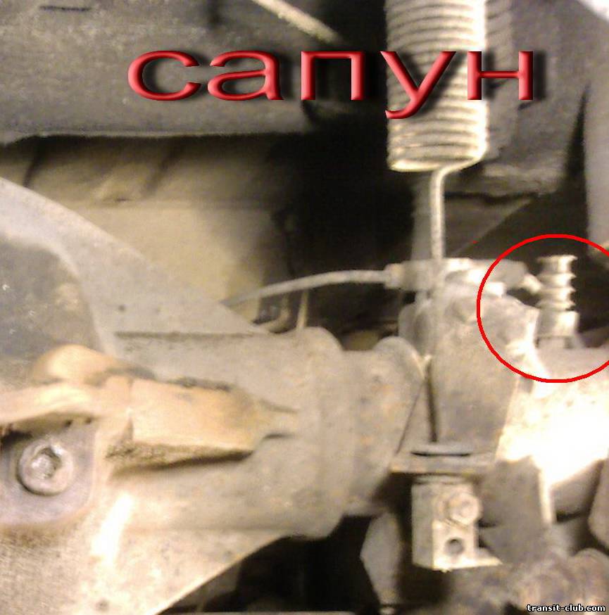

Дата: Понедельник, 04.06.2012, 20:28 | Сообщение # 1538
привет wink
у меня такая проблема поменял задние сальники полуоси а масло дальше течет(з двох сторон) ??
в ветке О бегимомотах smile сказали почистить сопун (где он розположен)и как чистить??
Дата: Понедельник, 04.06.2012, 20:48 | Сообщение # 1539
Quote (scott84)
привет
в ветке О бегимомотах сказали почистить сопун
Правильно сказали.
Quote (scott84)
Слева по ходу на чулке (рядом с тройником задних тормозных трубок) Сними,промой и продуй.
Дата: Вторник, 05.06.2012, 04:24 | Сообщение # 1540
всім привіт, smile
Quote (ft-master)
-- я не мыл, - я прочистил, продул, и сделал ещё одну дырочку.
Quote (ft-master)
-- вот тут : -
щасливо. smile
Прикрепления: 1889331.jpg (204.1 Kb)
