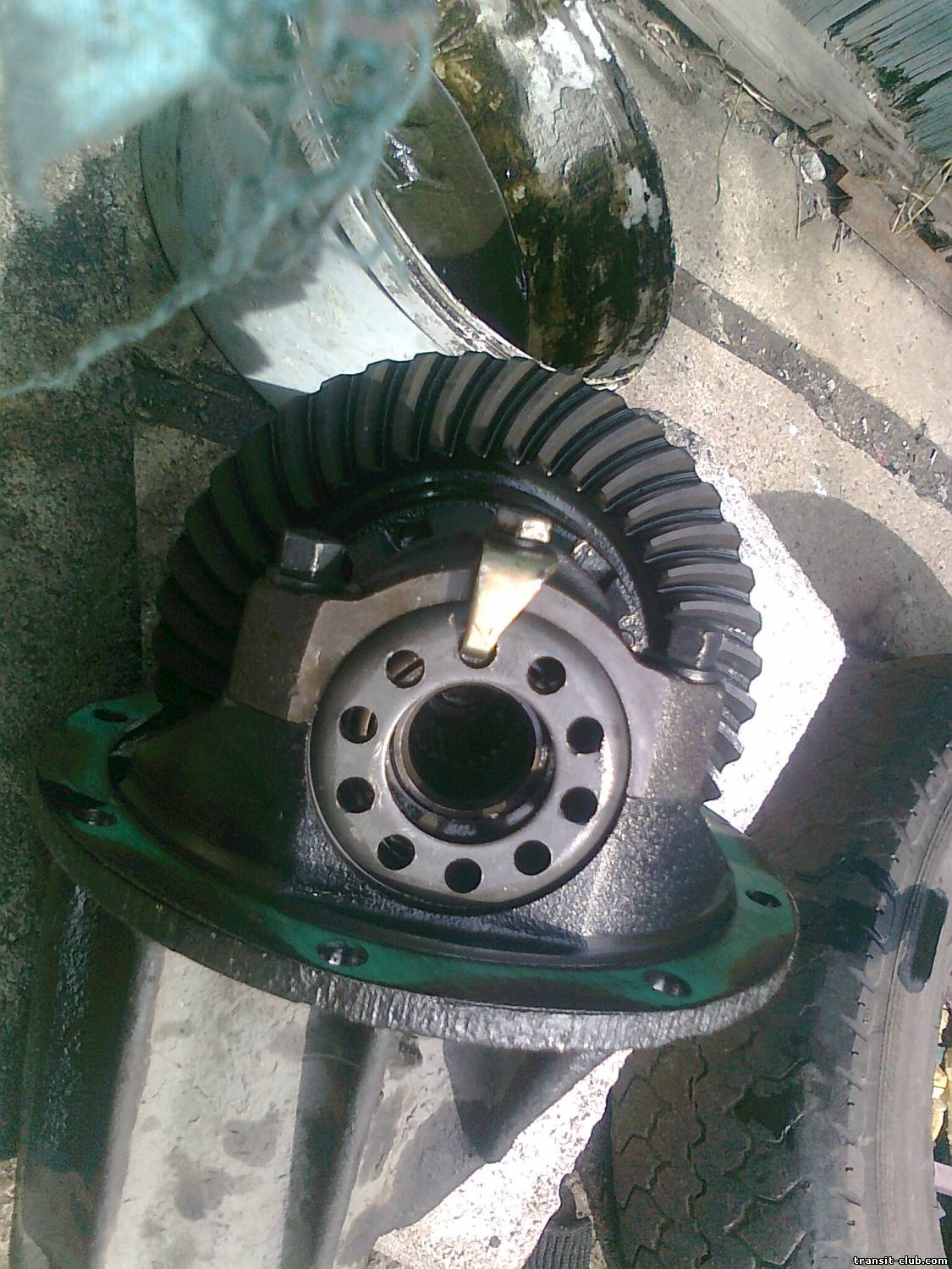

Дата: Пятница, 15.06.2012, 18:43 | Сообщение # 1546
вытащил редуктор-оказался большой в зацеплении,люфта на фланце не было.снял бугеля,подвел шестерню до закусывания и немного послабил примерно на 1/24 оборота дырчатой гайки.результат:до ремонта гул с 55км/ч при 80 музыка уже не заглушала.после ремонта чуда не произошло,вой остался но надо прислушиваться чтоб его услышать,общий люфт редуктора не более 20-25* возникло пару вопросов
1 стоит ли лить в мост ХАДО или что-то наподобии?был ли у кого положительный опыт?
2 насколько плотно должна быть закручена дырчатая шайба на фото? (закрутил плотно,бугель попал между отверстиями и я её чуть послабил (получаеться на 1/24оборота)) может надо было наоборот дожать?
3 зубья на фото сильно замучанные?

Quote (alex1985)
Редуктора в которые заливали ХАДО, которые приносили мне для регулировки из-за неравномерного износа зубьев, практически
невозможно отрегулировать, тот керамический компонент который после заливки даёт временный эффект: мост тише работает, со временем
осыпается и в итоге мы имеем не ремонтно пригодную пару...

Дата: Пятница, 15.06.2012, 21:08 | Сообщение # 1548
petrpetr7692,по поводу второго пункта можешь что-то посоветовать?
transit 100L 1999г 2.5tdi lucas epik длинный,высокий,грузпасс 8+1 R14
petrpetr7692 Меня здесь нет
511 постов
Репутация: 34
Награды: 8
Дата: Пятница, 15.06.2012, 21:25 | Сообщение # 1549
Quote (alex1985)
у неё регулировочная функция задать должный натяг подшипнников ведомой шестерни, обеспечив при этом заданный зазор между
шестернями хвостовика и ведущей и здесь надо смотреть на показания микрометра, а не на то совподает отверстие с бугелем -
его можно подкорректировать молотком.

Дата: Пятница, 15.06.2012, 21:31 | Сообщение # 1550
если учесть что редуктор был разболтан лучше наверное надотянуть,чем перетянуть подшипники?
