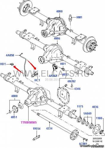

Мужики подскажите на п/осях где какая резьба,потекли сальники п/оси собираюсь менять
Форд Транзит 2.4 140 коней. Спарка 2010 год.автобус 16 мест,высокая крыша
francus Меня здесь нет
Город: ЧЕБОКСАРЫ
1675 постов
Репутация: 94
Дата: Вторник, 19.06.2012, 22:33 | Сообщение # 1563
demon33790, Потекли со стороны колес ? Так увас же тама герметик вроде держит....
shamilageev Меня здесь нет
Город: С-Петербург
1769 постов
Репутация: 114
Дата: Среда, 20.06.2012, 01:37 | Сообщение # 1564
1A049 Ремкомплект подшипника колеса
4A263 Демпфер
4A058 Шланг
4C081 Комплект
4N282 Магнитная заглушка
HB1 Винт в сборе с шайбой
HC1 Зажим
HD1 Зажим шланга
HM1 Переходник вентиляции моста
1175 Уплотнение
1180 Кольцо
4000 Задний мост в сборе
4006 Дифференциал,держатель и удлинитель
4033 Крышка картера заднего моста
4036 Прокладка
4234 Вал
4346 Комплект крепежа
4851 Фланец в сборе с дефлектором
4880 Комплект уплотнения
19554 Герметик
Добавлено (20.06.2012, 01:26)
Ford 1 128 984 Применяемость Герметик прокладка АКПП 740,82р.
Добавлено (20.06.2012, 01:37)
На правой со стороны пассажира-левая резьба-на наших, На новых -не уверен потому что в ценах не обозначены левая и правая стороны
