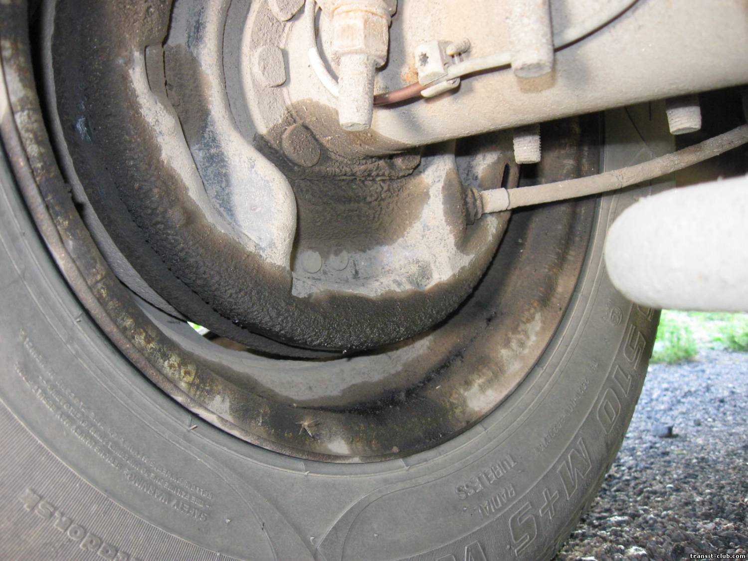

Сегодня заметил это страшное дело
Прикрепления: 9780726.jpg (188.9 Kb)
demon33790 Меня здесь нет
Город: ЯНАО г.Губкинский
66 постов
Дата: Воскресенье, 08.07.2012, 11:52 | Сообщение # 1587
Это к деньгам :-)
66 постов
Дата: Воскресенье, 08.07.2012, 13:40 | Сообщение # 1589
У самого такая же ерунда все некогда поменять
Добавлено (08.07.2012, 13:40)
Nikola78 А у тебя задние тормоза не дисковые? или на старых барабанные идут
