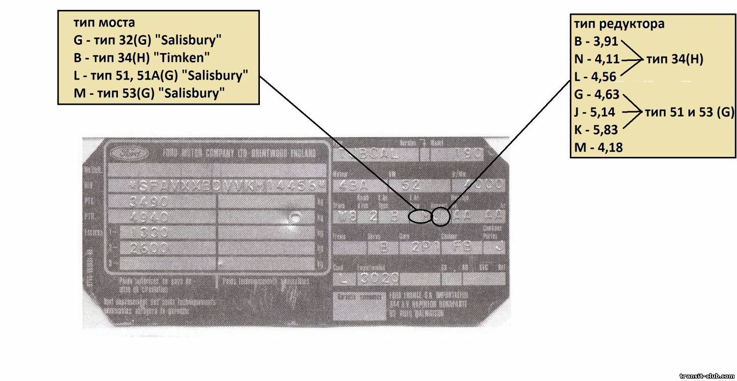

Я так понял, что у тебя стоит мост Н-34, как и на большинстве коротких баз. Если учесть, что твой Транзит пассажирский, то там, по идее, стоит редуктор N (передаточное отношение 4,11). Максимум там может стоять редуктор L (передаточное отношение 4,56) - он потяговее.
Для понятности: мосты H (тип 34 "Timken", 5 колесных шпилек, код на шильде - cool могут комплектоваться тремя типами редукторов:
B - 3,91
N - 4,11
L - 4,56
Мосты G (тип 51 "Salibury", 6 колесных шпилек, для модельного ряда 86-91):
G - 4,63
J - 5,14
K - 5,83
Мост G (тип 53 "Salibury", 6 колесных шпилек, двухскатные колеса) - код на шильде - М - редукторы те же, что и на мостах 51 "Salisbury"
А вот насчет редуктора M (4,18) надо уточнять. А точнее можно определить по шильде.
Информация взята с другой темы!!!
