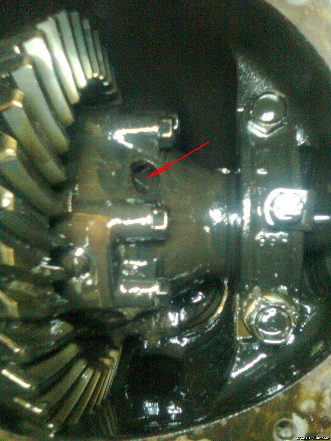

у меня очень большой люфт в редукторе (по ходу вращения кардана), сняв задню кришку, увидел, что когда крутиш кардан, большая шестерня крутится, но маленькая стоит на месте (указал ее стрелкой) , при етом издается лязг, или звон в момент их зацепления..., посмотрев далее, обнаружил, что сам редуктор люфтит на етих подшипниках , с обеих сторон. Подскажите. можно ли убрать люфт в зацеплении шестерень, и люфт в подшипниках можно убрать только заменой самого подшипника, как вынуть редуктор из моста, и стои ли вообще его ремонтировать?
Что посоветуете?

Дата: Вторник, 15.01.2013, 15:22 | Сообщение # 1847
смотря как люфтит, если люфт осевой то можно подтянуть регулировочные кольца бугелей, только подтягивать нужно равномерно обе стороны ибо сдвигая по оси коробку дифференциала вы нарушаете контакт в паре (больше и меньше чем дают отверстия в шайбе под стопор вы не подтянете, так что получается что подтягивается он на некоторую фиксированную величину), ну а если люфтит сам подшипник то конечно регулировка уже не поможет
только поагрегатно, снять полуоси, снять коробку дифференциала и т.д.
как сказать, если дело только в регулировке то стоит, если предстоит замена подшипников, пары не дай бог или еще чего, вдобавок если сами вы это не потянете, то учитывая трудоемкость, стоимость запчастей, необходимость регулировки после замены запчастей то может имеет смысл купить б/у

Дата: Вторник, 15.01.2013, 15:36 | Сообщение # 1848
Цитата (MIXOH)
если люфт осевой
да, люфт именно осевой, при прокрутке кардна, редуктор (если можно так виразится) "скачет" вверх, вниз, при етом издается звон, или лязг...
FT 1998 2.0i DOHC ходовая R15, длинный, средний
Дата: Вторник, 15.01.2013, 15:40 | Сообщение # 1849
neznaika123, тогда нужно все же попробовать начать с подтяжки бугелей (открутить фиксирующие язычки и попробовать подтянуть регулировочные кольца).....конечно на вашем типе редуктора это сделать не так удобно как на лежащем на верстаке 34-м но при наличии подходящего инструмента вполне
