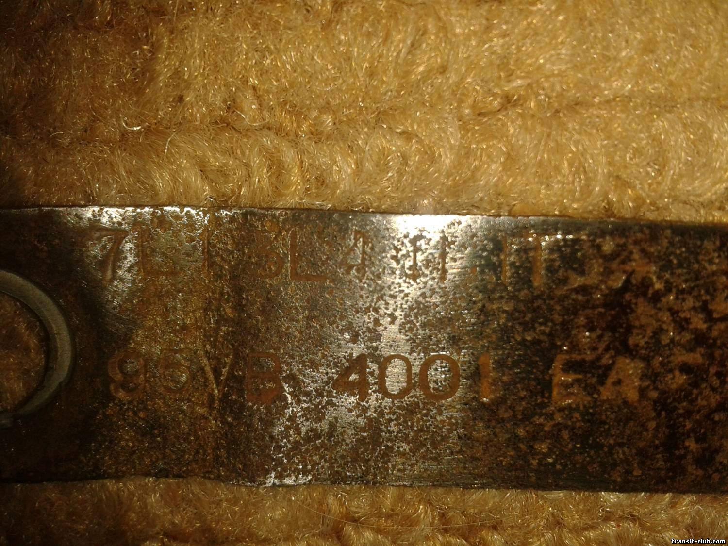

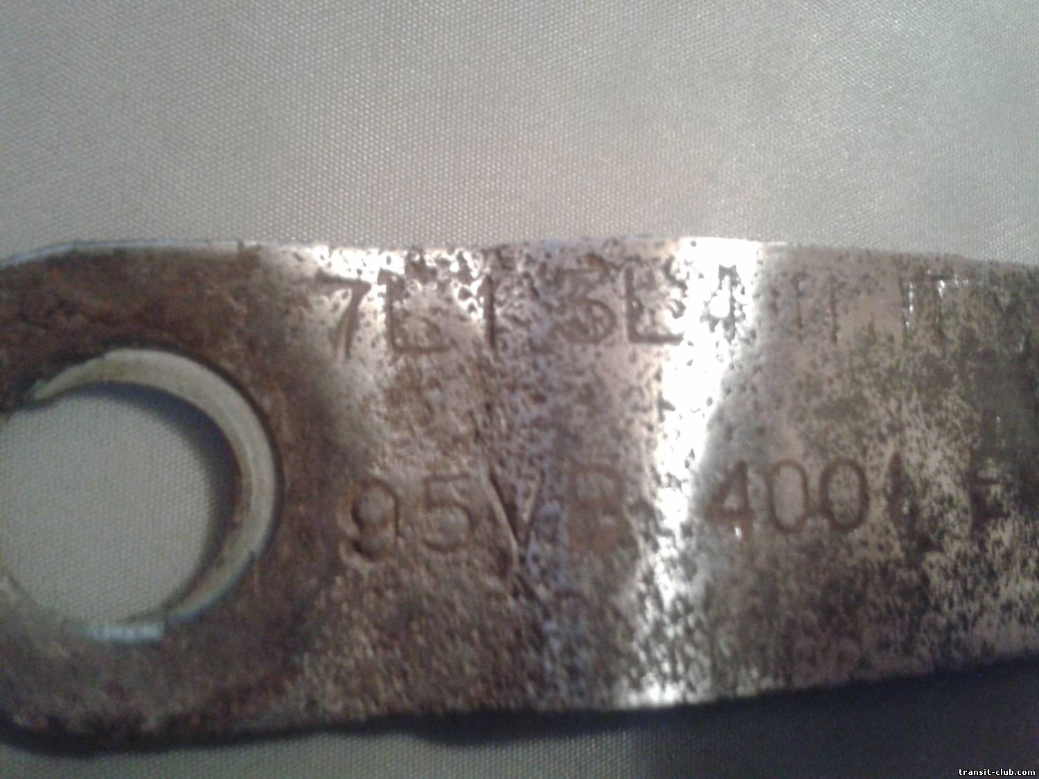

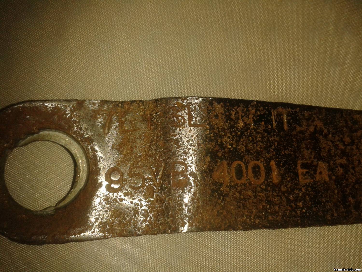

Кто может определить передаточное число по фото таблички? Или подскажите в каком месте на фото надо смотреть.

Самый надёжный вариант: крутишь первичный вал и считаешь обороты ведомого. Табличка- не гарантия!!! Мост типа "н", квадратный ,отличается только передаточным числом редуктора. Остальное-взаимозаменяемо. Короче: можно менять только дифференциал при близких передаточных числах. Если, я не прав, готов выслушать поправки СУПЕРгуру.
С шильдиком разобрался, передаточное число 4.11
Получается скоросной

Monah прав, 9зубьев на главной и 37 на ведомой-это дифф. от бензинки или для дизеля без нагрузок(скорость для себя). Полуоси-одинаковые. Проверенно.
Середнячок. Есть ещё 3.73
Если говорить о 97 году то самый скоростной, ибо 3,91 выпускался на прошлом модельном, и даже в з/ч данную пару найти ой как непросто.
Это что за чудо такое?
Цитата (Samurai)
если поставишь 4.11. без груза порвёшь все Транзиты на МКАДе. Для работы нужен 5.14 и выше
Речь вообще-то о разных типах мостов, 4,11 это передаточное свойственное для Н мостов, а 5,14 для G......
Цитата (Samurai)
Встречал мосты "квадратные" на 15(диски на 14 не влезут на барабан) с передним редуктором. И не редко...???
Тут вообще ничего не понял.....квадратные? на 15? с передним редуктором?.....?????
Цитата (CERGIO1985)
Мост с машины 1997 г.в. У меня 1994 г.в. Можно ли отдельно заменить редуктор? А то новый мост с АБСом. Если допустим можно менять  редуктора, полуоси ставить новые или старые? Посадочные места под полуоси одинаковые или нет?
Я так и не понял мосты то какие? шильда это с донора? тогда он H34 у вас же тоже я так понимаю? или я не прав? короче я запутался.....
В общем плане редукторы невзаимозаменяемые, как и полуоси.....так не более чем отдельные части редуктора, да и то проще перечислить что у них одинакового чем наоборот......наличие АБС на мосту определяет только наличие датчиков, зубчатых колес на ступицах, да разводка магистрали, все остальное у них одинаковое.....
Одинаковые между какими и какими? И чем проверено, можно узнать?
Знали бы вы как вы заблуждаетесь.....повторюсь проще перечислить идентичности чем их различия.....
